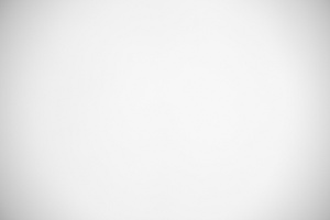

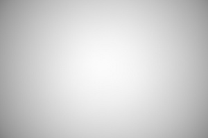

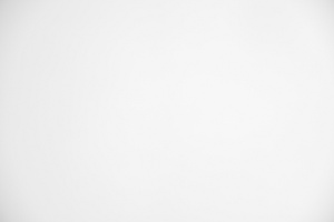

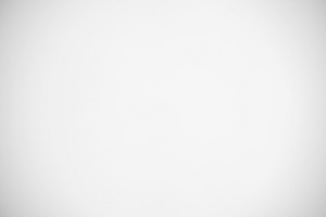

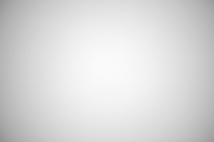

S1R II, FF, JPEG, f/2.0 S1R II, FF, JPEG, f/2.8
Leica APO-Summicron-SL 75 mm f/2 ASPH. - Winietowanie Leica APO-Summicron-SL 75 mm f/2 ASPH. - Winietowanie

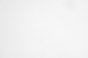

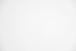

S1R II, FF, JPEG, f/4.0 S1R II, FF, JPEG, f/5.6

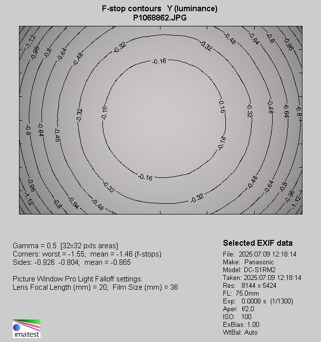

Duże rozmiary Leiki pozwalają na dość rozsądne zachowanie w tej kategorii. Na maksymalnym otworze względnym spadek jasności w samym rogu kadru wynosi bowiem 40% (-1.46 EV). Ten wynik wciąż, choć już marginalnie, mieści się w granicach wartości, które uznajemy za umiarkowane. Na pochwałę zasługuje też bardzo szybki spadek winietowania wraz z przymykaniem przysłony. Na f/2.8 mamy bowiem do czynienia z małą wartością 22% (-0.72 EV), natomiast na przysłonach f/4.0 i f/5.6 omawiana wada robi się praktycznie całkowicie niewidoczna, bo uzyskane tam rezultaty to odpowiednio: 10% (-0.30 EV) i 4% (-0.13 EV).

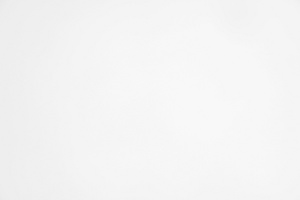

S1R II, FF, RAW, f/2.0 S1R II, FF, RAW, f/2.8
S1R II, FF, RAW, f/4.0 S1R II, FF, RAW, f/5.6
W tym przypadku, na maksymalnym otworze względnym, spadek jasności w rogach kadru sięga 45% (-1.74 EV) i zmniejsza się do 27% (-0.92 EV) po przymknięciu przysłony do f/2.8. Zastosowanie przysłony f/4.0 powoduje, że omawiana wada spada do niewielkiej wartości 13% (-0.42 EV), a wszystkie problemy kończą się na świetle f/5.6, gdzie uzyskany przez nas rezultat to tylko 6% (-0.18 EV).
Panasonic S1R II, JPEG, 75 mm, f/2.0
