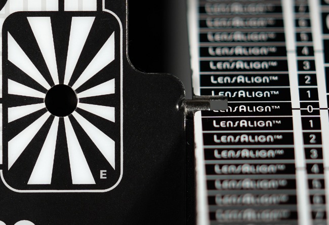

Obiektywy Summicron-SL, w tym testowany model o parametrach 75 mm f/2, wyposażone są w system autofokusa Dual Syncro Drive. Składa się on z dwóch lekkich elementów ogniskujących (ważących zaledwie po 10 gramów), z których każdy ma własny, precyzyjny silnik krokowy. Ten system ma zapewniać szybkie, precyzyjne i niemal bezgłośne ustawianie ostrości.
Autofokus APO-Summicrona 2/75 w połączeniu z aparatem Panasonic Lumix S1R II pracuje cicho. Do naszych uszu dochodzi tylko cichutki odgłos przesuwanych grup soczewek.
Tempo pracy nie rzuca na kolana, bo przebieg całego zakresu odległości i potwierdzenie ostrości zajmuje około 0.6-0.7 sekundy. Wartość ta bardzo słabo zależy od kierunku pracy oraz od warunków świetlnych.
Nie mamy żadnych powodów do narzekań, jeśli chodzi o celność mechanizmu ustawiającego ostrość. Była ona bardzo wysoka, niezależnie od tego czy pracowaliśmy w studio, czy w plenerze.
Nie zauważyliśmy także problemów z tendencją do ustawiania ostrości przed lub za właściwym obiektem.
