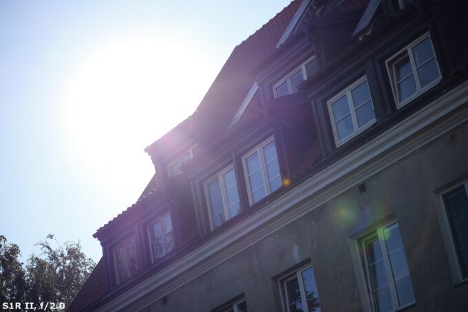

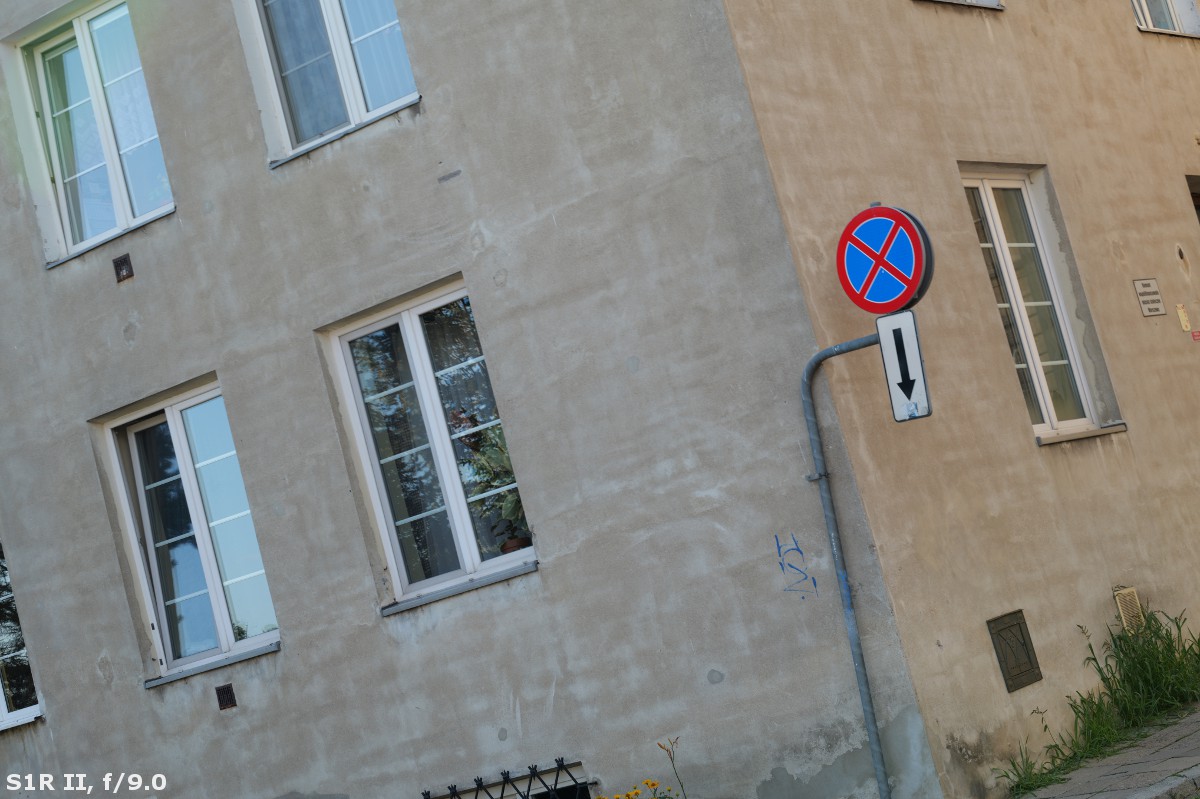

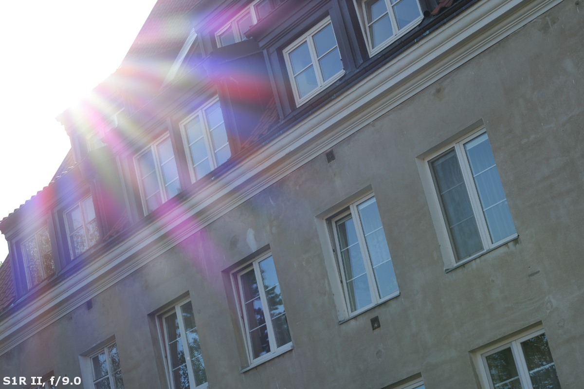

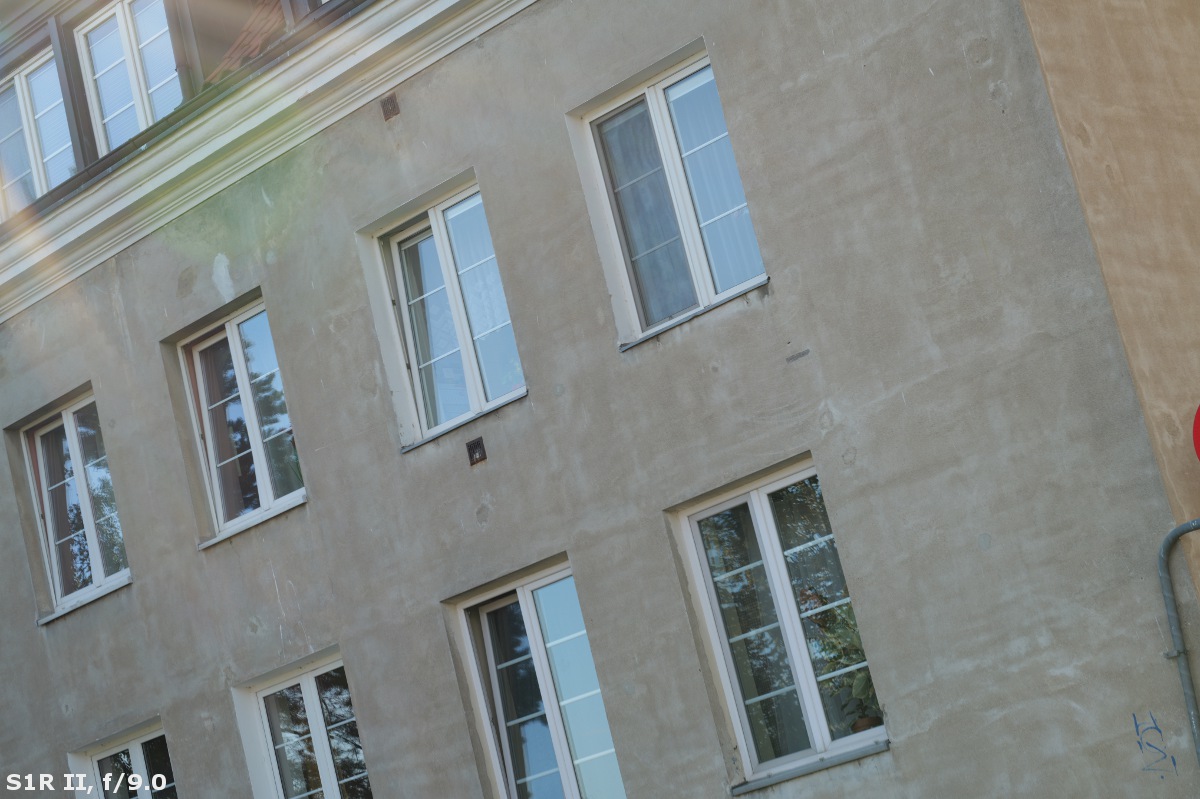

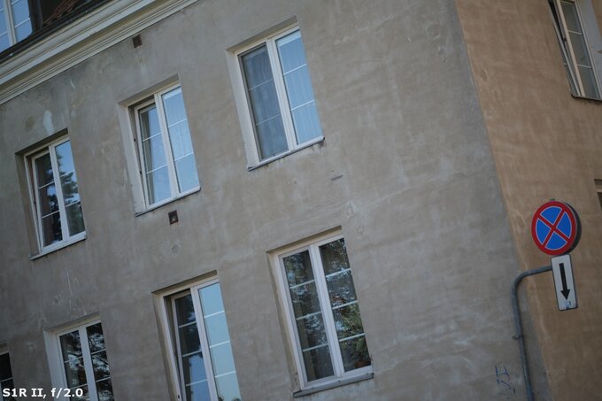

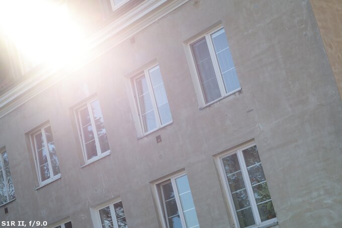

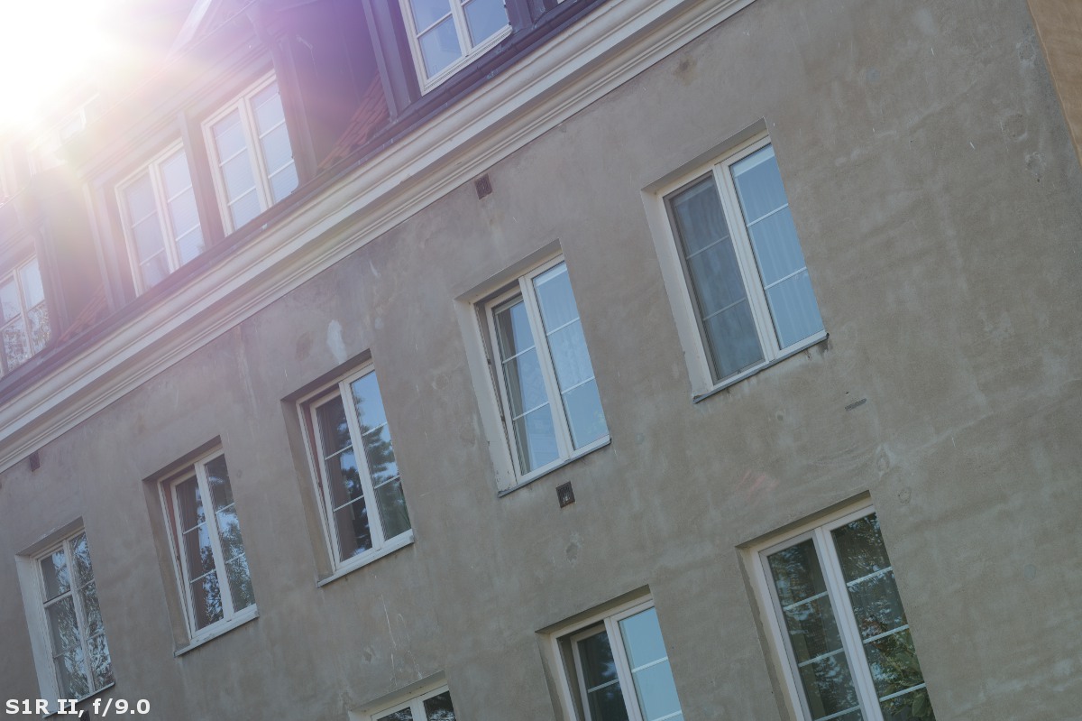

Byłem bardzo ciekaw tego, jak Leica APO-Summicron-SL 75 mm f/2 ASPH. poradzi sobie w kwestii pracy pod ostre światło. Z jednej strony, zadanie nie było tutaj proste. Mamy przecież do czynienia z zamkniętą konstrukcją optyczną, w której ruch wszystkich elementów odbywa się wewnątrz, a to utrudnia wstawianie przysłon i karbowań. Jakby tego było mało, przednia soczewka nie jest schowana głęboko w obudowie, a na konstrukcję optyczną składa się tutaj 11 elementów ustawionych w 9 grupach, co daje aż 18 granic powietrze-szkło, na których może dochodzić do niechcianych odbić światła.
Z drugiej strony, obiektyw jest stosunkowo wąski i długi, więc jest trochę miejsca, gdzie można "gubić" niepożądane odbicia. Co więcej, mamy do czynienia z bardzo drogim modelem, który nie daje dużych kątów widzenia i który został wyprodukowany przez renomowaną firmę o imponującej tradycji.
Gdy pracujemy na maksymalnym otworze względnym, istotnych problemów nie ma prawie wcale. Odblaski, jakie można wtedy złapać, są nieliczne i rzadko mają dużą intensywność. Sytuacja zmienia się jednak trochę, gdy przymkniemy przysłonę. Po pierwsze, nasilają się kolorowe linie wychodzące radialnie od słońca. Po drugie, gdy słońce znajduje się tuż poza rogiem kadru, w owym rogu potrafi pojawić się intensywna i całkiem spora, biała flara. Po trzecie, gdy słońce wysuniemy dalej poza kadr, wciąż możemy znaleźć w nim zielonkawe bliki o niewielkiej intensywności. Na szczęście, we wszystkich przypadkach ogólny kontrast uzyskiwanych obrazów jest wysoki.
Podsumowując, oczekiwałem tutaj lepszego zachowania, ale to co widzimy, choć nie zasługuje na żadne pochwały, wciąż mieści się w zakresie poziomów średnich, więc nie daje też powodów do poważniejszych narzekań.
Leica APO-Summicron-SL 75 mm f/2 ASPH. - Odblaski
