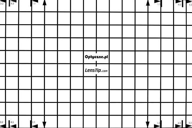

Dystorsja
Minimalne różnice w polach widzenia uzyskanych na plikach JPEG i RAW, sugerują, że testowany obiektyw nie powinien mieć żadnych problemów z korygowaniem dystorsji. Tym bardziej że od takiej ogniskowej tych problemów zupełnie nie powinniśmy oczekiwać. I faktycznie ich nie ma. W przypadku pliku JPEG, uzyskany przez nas wynik to -0.16%, natomiast dla RAW-a -0.11%. Oba rezultaty są ze sobą zgodne w granicach błędów pomiarowych i praktycznie zerowe. Nie ma więc szans na to, żeby na naszych zdjęciach dojrzeć nawet najmniejszy ślad zniekształceń geometrycznych.
Panasonic S1R II, 75 mm, JPEG, FF
Leica APO-Summicron-SL 75 mm f/2 ASPH. - Dystorsja i pole widzenia
Panasonic S1R II, 75 mm, RAW, FF
