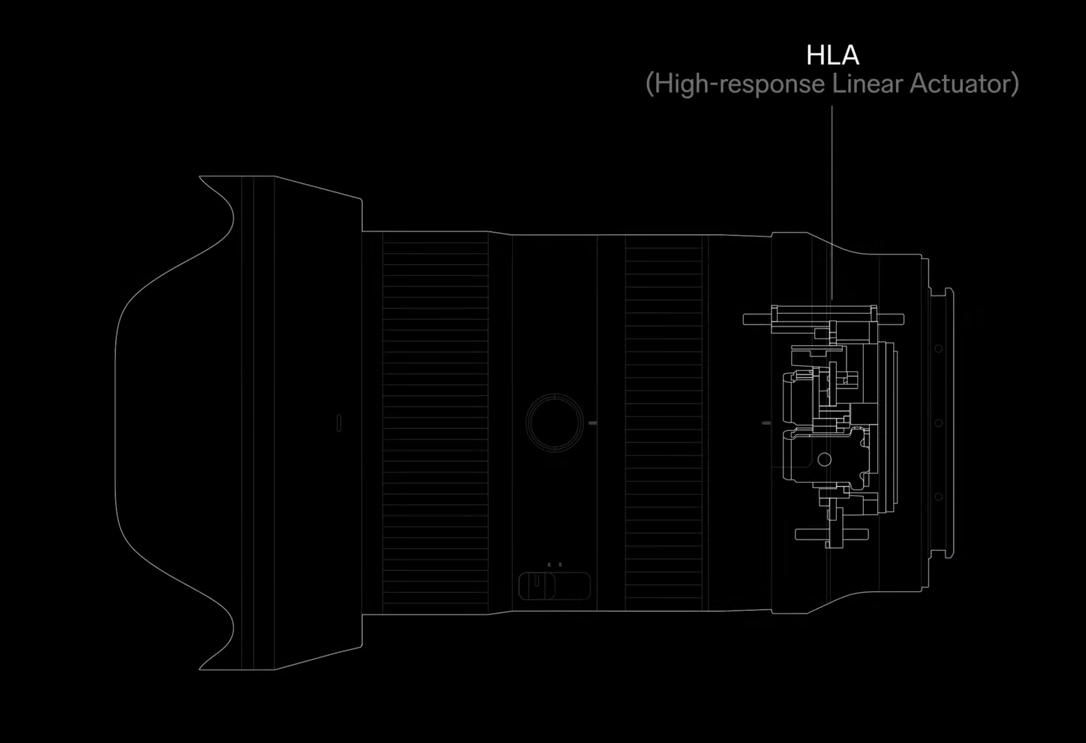

Według producenta, zastosowanie liniowego silnika HLA ma wpływać na uzyskanie na cichej, szybkiej i precyzyjnej pracy autofokusa. Sprawdziliśmy tę deklarację podłączając Sigmę do aparatu Sony A7R V. Mechanizm faktycznie pracował zupełnie bezgłośnie i bardzo szybko. Tradycyjnie już zauważyliśmy pewną różnicę pomiędzy trybami AF-S i AF-C. W tym pierwszym czas przebiegu całego zakresu i potwierdzenie ostrości zajmuje 0.3-0.4 sekundy, co już samo w sobie jest wynikiem świetnym. Tyle że za każdym razem widać tam delikatne zafalowanie ruchu. Efektu tego zupełnie nie ma w trybie AF-C, przez co tam czas ustawiania zmniejsza się do wartości znajdującej się na poziomie 0.1-0.2 sekundy. To naprawdę rewelacyjne osiągi.

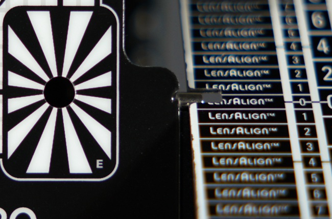

Warto także pochwalić celność mechanizmu ustawiającego ostrość. Nie sprawiał on praktycznie żadnych problemów, niezależnie od tego czy pracowaliśmy w terenie, czy w studio.
Jeśli chodzi o tendencję do ustawiania ostrości przed lub za właściwym obiektem, to nie było żadnej. Obiektyw trafiał dokładnie tam, gdzie należało.
A7R IIIa, APS-C/DX, 28 mm, f/1.8

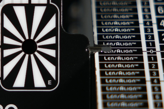

Sigma A 17-40 mm f/1.8 DC - Autofokus i oddychanie
A7R IIIa, APS-C/DX, 40 mm, f/1.8

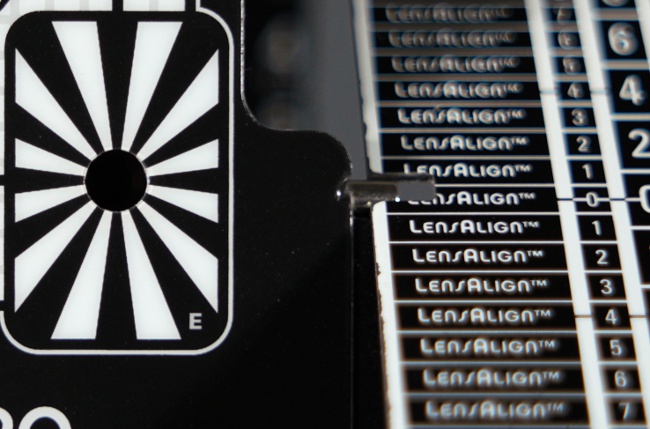

A7R V, APS-C/DX, 28 mm, f/1.8

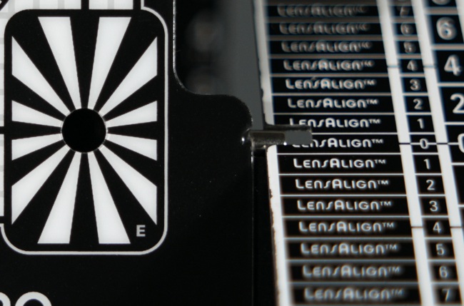

A7R V, APS-C/DX, 40 mm, f/1.8
