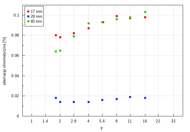

Zobaczmy teraz, jak wygląda korekta poprzecznej aberracji chromatycznej. Poniższy wykres przedstawia przebieg tej wady w zależności o ogniskowej i wartości przysłony.
Sigma A 17-40 mm f/1.8 DC - Aberacja chromatyczna i sferyczna
Rewelacyjne wyniki mamy tutaj tylko w środku zakresu ogniskowych, gdzie omawiana wada nie przekracza znikomej wartości 0.02%. Oba krańce zakresu zachowują się natomiast bardzo podobnie, pokazując rezultaty narastające wraz z przymykaniem przysłony. W szerokich okolicach maksymalnego otworu względnego mamy tutaj jeszcze do czynienia z wartościami małymi, ale od przysłony f/8.0 zaczynamy obserwować już wyniki średnie.
W ogólności, biorąc pod uwagę skalę problemu, zachowanie w tej kategorii wciąż możemy ocenić wysoko. Aberrację chromatyczną na naszych zdjęciach będziemy w stanie dojrzeć tylko na krańcach zakresu ogniskowych i tylko po mocniejszym przymknięciu przysłony, ale nawet wtedy wada ta nie będzie doskwierać nam zbyt mocno.

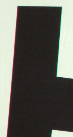

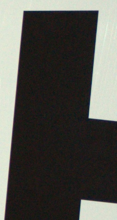

A7R IIIa, RAW, 17 mm, f/8.0 A7R IIIa, RAW, 28 mm, f/2.0

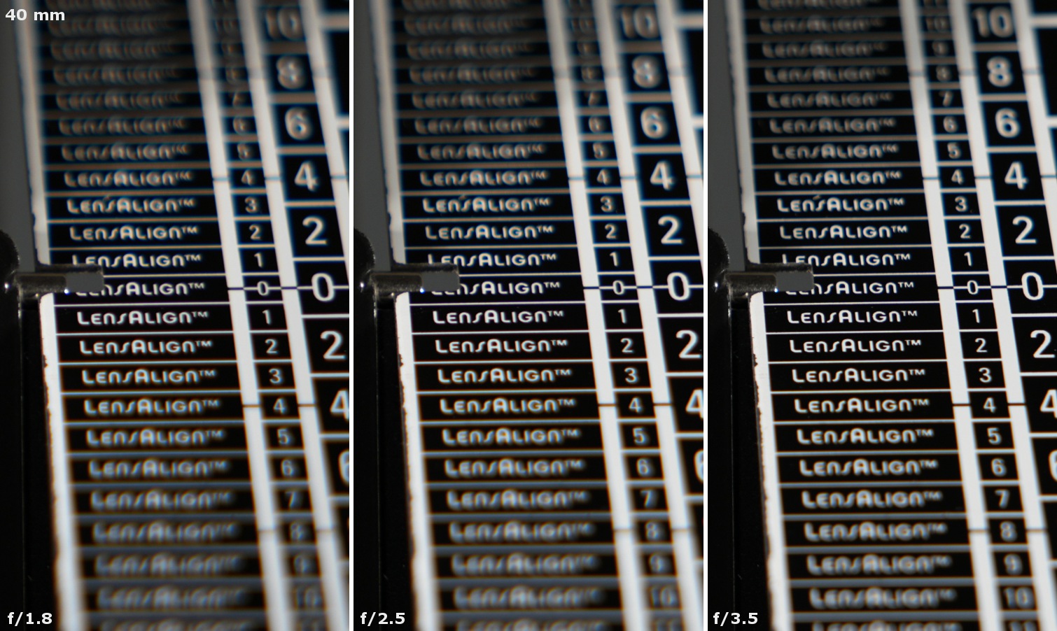

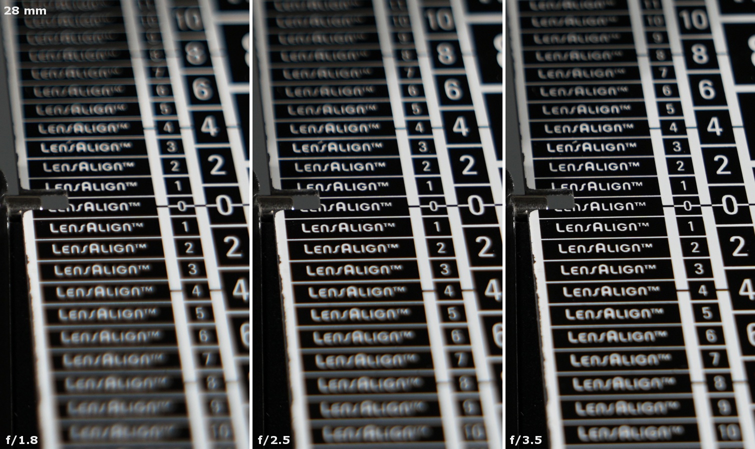

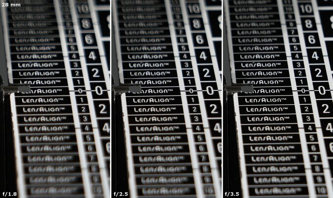

Aberrację sferyczną oceniamy na trzy sposoby. Po pierwsze, sprawdzamy, jak wygląda rozdzielczość obiektywu i czy w okolicach maksymalnego otworu względnego nie widać charakterystycznej "mgiełki" związanej z niedokorygowaniem tej wady. Po drugie, szukamy efektu pływania ogniska. I po trzecie, porównujemy wygląd rozogniskowanych krążków światła uzyskanych przed i za ogniskiem.
W przypadku testowanej Sigmy tylko trzeci z tych testów pokazał lekki ślad aberracji sferycznej. Krążki uzyskane przed i za ogniskiem, zarówno na ogniskowej 28, jak i 40 mm, różnią się od siebie, bo mamy tam z jednej strony miękką krawędź, a z drugiej jaśniejszą obwódkę. Co ciekawe, zmiana ogniskowej powoduje zmianę położenia obwódki.
Na szczęście Sigma nie pokazuje żadnego efektu pływania ogniska, a ostrość obrazu uzyskiwana na f/1.8 jest świetna niezależnie od użytej ogniskowej. Można więc ocenić, że wpływ aberracji sferycznej jest tutaj niewielki i pewien bardzo umiarkowany stopień ten wady mógł zostać pozostawiony, żeby zagwarantować lepszy wygląd nieostrości.
A7R V, 28 mm, f/1.8, przed A7R V, 28 mm, f/1.8, za
