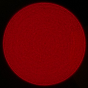

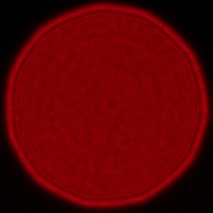

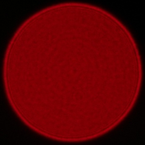

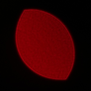

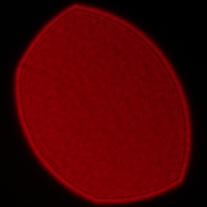

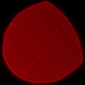

Rozogniskowane krążki światła, jak na obiektyw zmiennoogniskowy, wyglądają dobrze. Nie widać w nich wyraźnych niejednorodności, ale obecność minimalnego efektu cebulowego bokeh nie powinna nikogo dziwić, bo przecież w konstrukcji optycznej użyto tutaj aż czterech elementów asferycznych. Jednocześnie pewne ograniczenia w rozmiarze obiektywu dają o sobie znać w postaci ścięcia krążków światła w rogu, które jest widoczne nawet po przymknięciu przysłony o 2 EV.
40 mm, f/1.8, centrum 40 mm, f/1.8, róg APS-C/DX
Sigma A 17-40 mm f/1.8 DC - Koma, astygmatyzm i bokeh Sigma A 17-40 mm f/1.8 DC - Koma, astygmatyzm i bokeh
40 mm, f/2.5, centrum 40 mm, f/2.5, róg APS-C/DX
40 mm, f/3.5, centrum 40 mm, f/3.5, róg APS-C/DX
