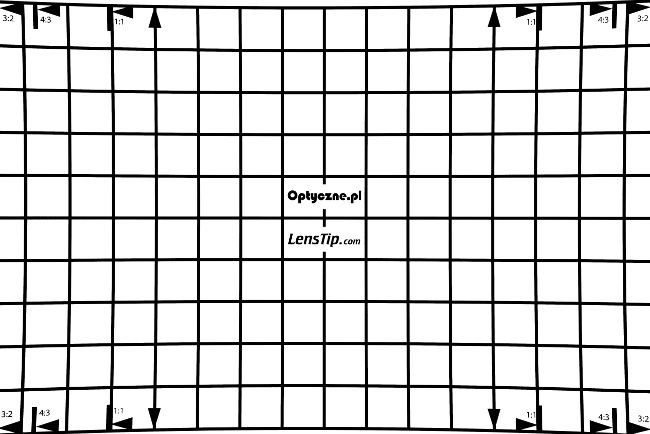

Gdy pracujemy na plikach RAW lub nieskorygowanych JPEG-ach, na ogniskowej 17 mm, musimy liczyć się z wystąpieniem bardzo dużej dystorsji beczkowej o wartości -5.82%. Na szczęście nie widać tutaj wyraźniejszych śladów zniekształceń falistych, więc korygowanie tej dystorsji powinno być proste.

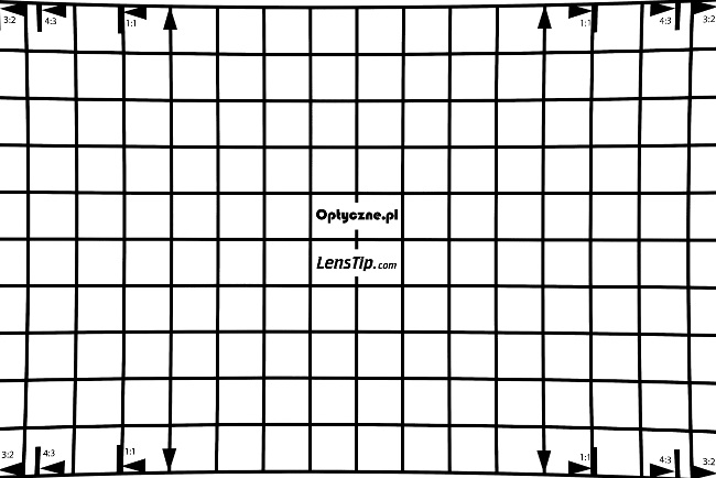

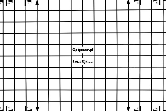

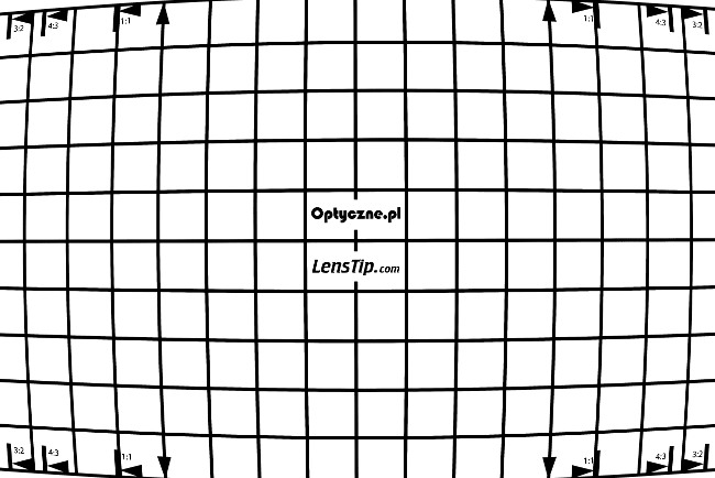

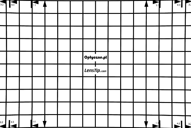

Na ogniskowej 22 mm wciąż mamy do czynienia z "beczką", ale już o znacznie niższym poziomie -1.21%. Następnie dystorsja zmienia znak i na ogniskowej 28 mm widzimy już lekką "poduszkę", której wartość wyznaczyliśmy na +1.52%. Niestety, wraz z dalszym wzrostem ogniskowej, zniekształcenia bardzo szybko rosną, przez co na 35 mm mamy poziom +2.79%, natomiast na 40 mm aż +3.03%.

Sony A7R IIIa, APS-C, JPEG, 17 mm
Sigma A 17-40 mm f/1.8 DC - Dystorsja i pole widzenia
Sony A7R IIIa, APS-C, JPEG, 22 mm
Sony A7R IIIa, APS-C, JPEG, 28 mm
Sony A7R IIIa, APS-C, JPEG, 35 mm
Sony A7R IIIa, APS-C, JPEG, 40 mm

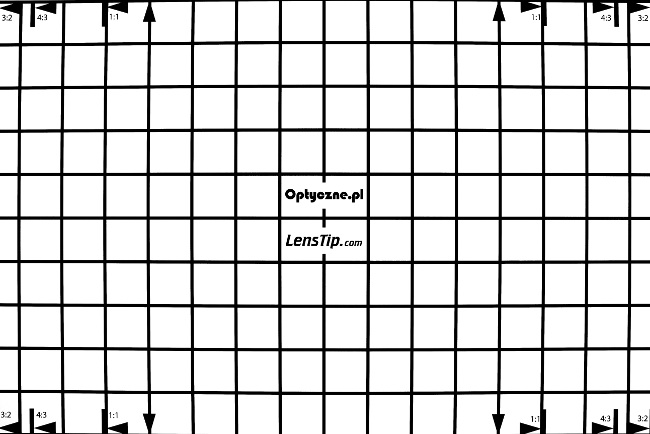

Trzeba jednak pamiętać, że na szerokim kącie zapewniono nam solidny zapas pola widzenia. Miało to na celu umożliwienie skorygowania dystorsji i przycięcie obrazu do docelowego rozmiaru, w przypadku którego ostateczne pole jest już bardzo bliskie temu, które podano w specyfikacji. Jednocześnie, poniższe zdjęcie wyraźnie pokazuje, że na skorygowanym JPEG-u i ogniskowej 17 mm, dystorsja jest już śladowa, bo wynosi tylko +0.18%.
Sony A7R IIIa, APS-C, JPEG SKORYGOWANY, 17 mm
