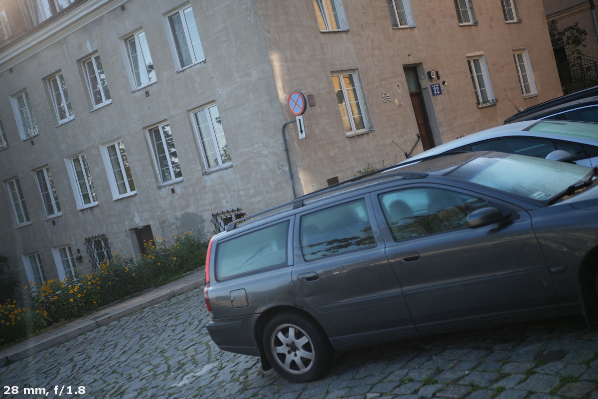

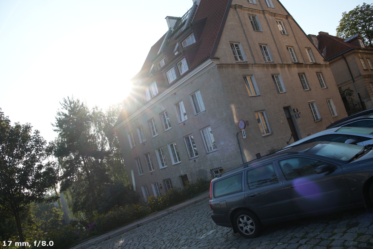

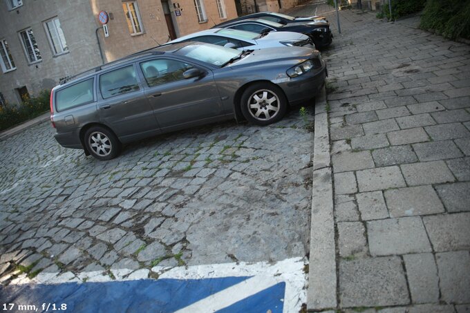

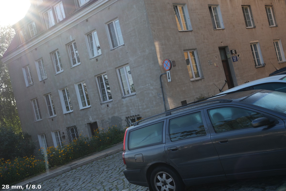

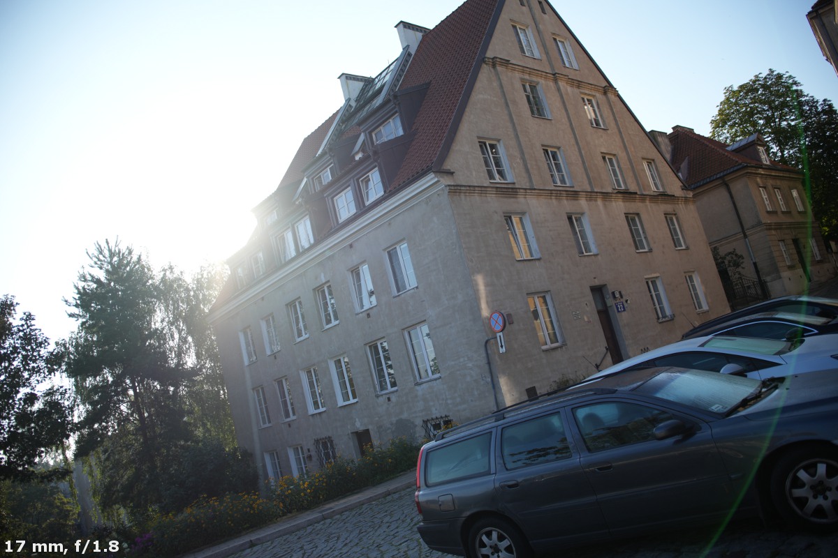

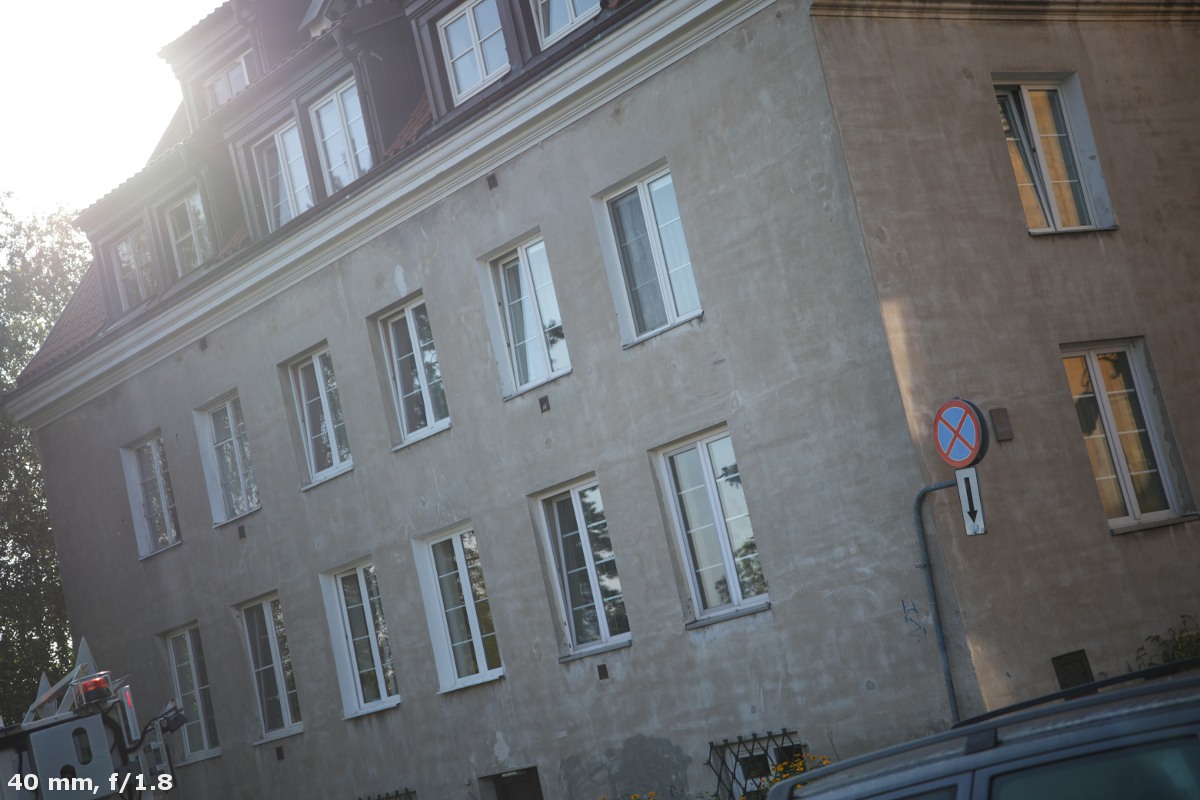

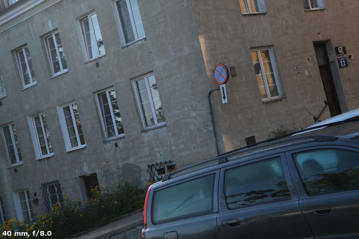

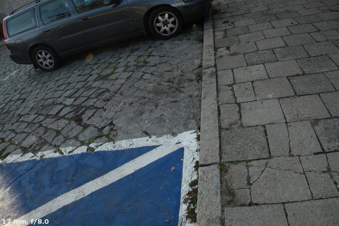

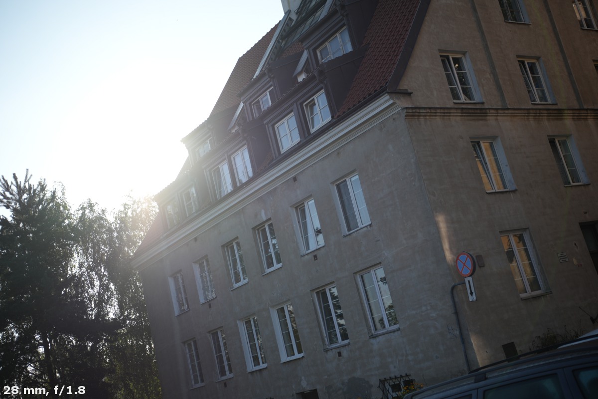

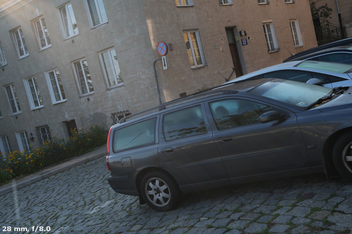

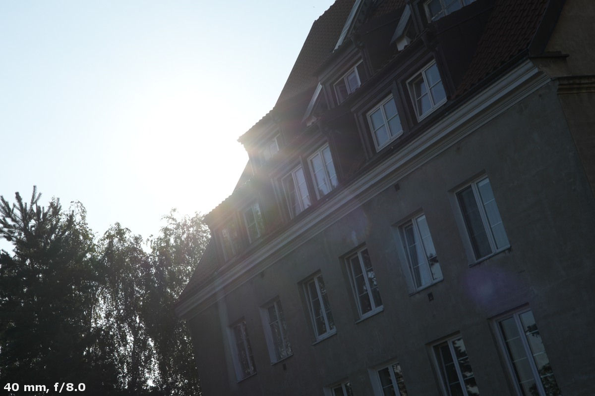

W kwestii pracy pod ostre światło mogliśmy oczekiwać pewnych problemów, bo testowany obiektyw jest bardzo trudny do skorygowania pod tym względem. Mamy przecież do czynienia ze skomplikowaną konstrukcją optyczną o unikalnych parametrach, która na dodatek obejmuje szerokie kąty widzenia.
Biorąc to wszystko pod uwagę, można powiedzieć, iż konstruktorzy Sigmy wyszli z tego starcia z tarczą. W środku zakresu i na maksymalnej ogniskowej problemy z artefaktami świetlnymi są marginalne, natomiast na ogniskowej 17 mm najbardziej dotkliwy jest diagonalny rozbłysk obserwowany wtedy, gdy ostre źródło światła wysuniemy tuż poza róg kadru. Warty odnotowania jest też brak ogólnej straty kontrastu obrazu.
