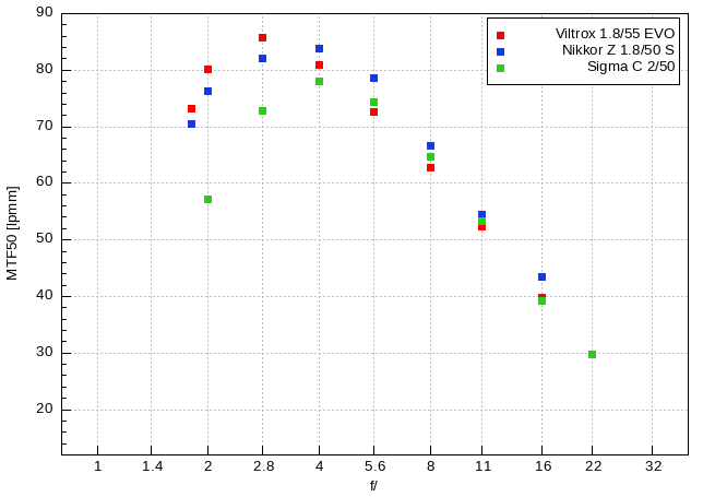

Rezultaty odnotowane przez Viltroksa w centrum kadru są naprawdę świetnie. Już na maksymalnym tworze względnym przekroczony jest bardzo wysoki poziom 70 lpmm, natomiast po przymknięciu przysłony MTF-y bardzo szybko docierają do wartości ponad 80 lpmm. Najlepszy wynik odnotowaliśmy na przysłonie f/2.8 i sięgał on 85.7 lpmm z błędem na poziomie 0.5 lpmm.
Warto od razu porównać te rezultaty do konkurencji. Trochę z litości nie wstawiliśmy na wykresie osiągów Zeissa Sonnara 1.8/55 FE, bo to obiektyw już wiekowy i znacznie prostszy optycznie. Choć można przypomnieć, że w jego przypadku najlepsze wyniki osiągane na przysłonach f/2.8-5.6 trzymały się okolic 60-62 lpmm.
Viltrox AF 55 mm f/1.8 EVO - Rozdzielczość obrazu
Powyższy wykres pokazuje jednak wyraźnie, że Viltrox wygrywa swoje starcie nawet z obiektywami znacznie nowszymi niż Sonnar i bardziej skomplikowanymi optycznie od niego. Nikkor Z 1.8/50 wydaje się trochę ostrzejszy po przymknięciu przysłony, ale duża część tej przewagi może wynikać z faktu przeprowadzenia jego testu na troszkę bardziej upakowanej pikselami matrycy Nikona Z7. Nie ma jednak żadnych wątpliwości, że w najważniejszym przedziale przysłon od f/1.8 do f/2.8, to najtańszy Viltrox wypada najlepiej.

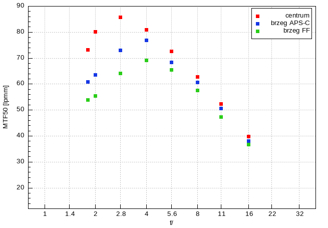

Wróćmy teraz do pierwszego wykresu zaprezentowanego w niniejszym rozdziale i zajmijmy się omówieniem osiągów testowanego Viltroksa na brzegu kadru.
Jeśli chodzi o matrycę APS-C/DX, tutaj też rezultaty są świetne. Nawet na maksymalnym otworze względnym mamy do czynienia z bardzo dobrym poziomem w okolicach 60 lpmm, a po przymknięciu przysłony docieramy do świetnych wyników przekraczających wartość 75 lpmm.
W samych superlatywach możemy wypowiadać się także o zachowaniu na brzegu detektora pełnoklatkowego. Na przysłonie f/1.8 obserwujemy dobry poziom prawie 55 lpmm, a na f/4.0 MTF-y kręcą się blisko świetnych wartości sięgających 70 lpmm.
W ogólności używanie przysłon w okolicach f/4.0 powoduje, że obraz w całym kadrze ma ostrość praktycznie wybitną, bo nigdzie rozdzielczość nie spada wtedy zauważalnie poniżej poziomu 70 lpmm. Imponujące!

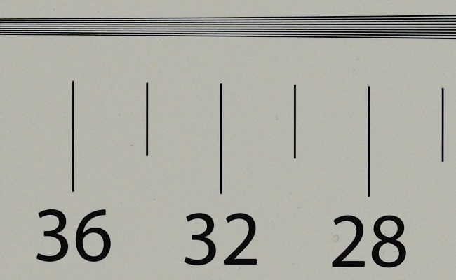

Podsumowując, śmiało można powiedzieć, że Viltrox jest ostatnio na fali i raczy nas jednym świetnym obiektywem za drugim. Model AF 55 mm f/1.8 EVO na pewno tego bardzo wysokiego poziomu nie zaniża.
A7R IIIa, JPEG, 55 mm, f/1.8

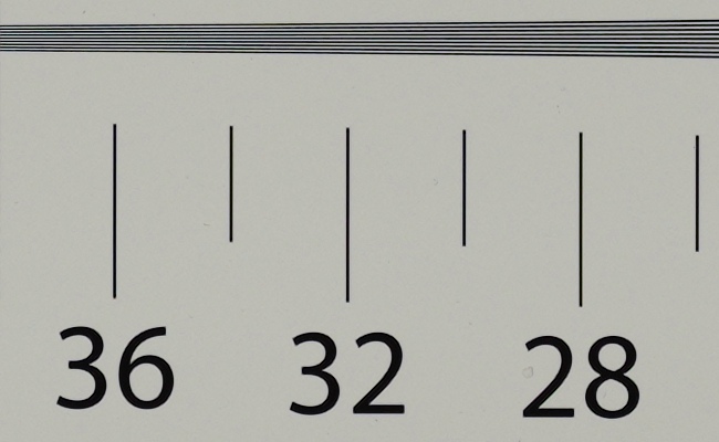

A7R IIIa, JPEG, 55 mm, f/2.8
