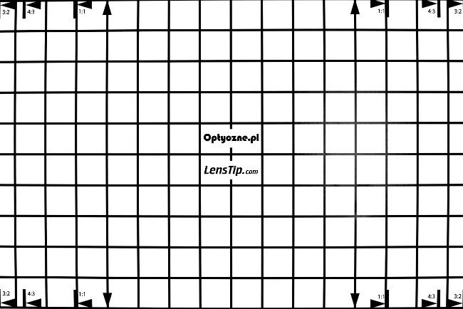

Pracując na mniejszej matrycy APS-C, nie musimy zaprzątać sobie głowy dystorsją, bo jest tam ona bardzo mała. Nasze pomiary pokazały obecność niewielkich zniekształceń beczkowych, których poziom określiliśmy na -0.65%.

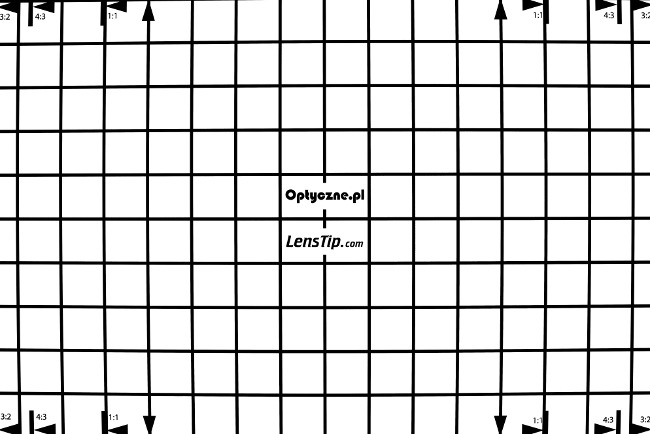

Po przejściu na pełną klatkę uzyskany wynik jest trochę większy i sięga -1.10%. Biorąc jednak pod uwagę parametry testowanego obiektywu, a w szczególności jego kąt widzenia, można powiedzieć, że naprawdę dobrze radzi sobie on z korygowaniem dystorsji. Co ważne, skutecznie walczy z nią poprzez optykę obiektywu i nie zrzuca tego zadania na oprogramowanie aparatu, a jednocześnie nie wprowadza zauważalnych zniekształceń falistych.
Sigma wypada tutaj lepiej do Nikkora (-5.31%) i Samyanga (-1.47%), ale ciut gorzej od Sony (+0.73%).
Sony A7R IIIa, 35 mm, APS-C
Sigma A 35 mm f/1.4 DG II - Dystorsja i pole widzenia
Sony A7R IIIa, 35 mm, FF
