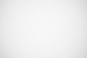

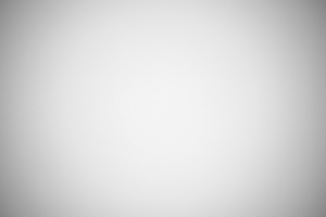

Najpierw sprawdzimy, jak winietowanie wygląda na mniejszej matrycy APS-C. Odpowiednie miniaturki znajdują się poniżej.
A7R IIIa, APS-C, f/1.4 A7R IIIa, APS-C, f/2.0
Sigma A 35 mm f/1.4 DG II - Winietowanie Sigma A 35 mm f/1.4 DG II - Winietowanie
Nawet na maksymalnym otworze względnym winietowanie nie daje się tutaj mocno we znaki, bo sięga mało uciążliwej wartości 31% (-1.06 EV). Problem praktycznie znika na przysłonach f/2.0 i f/2.8, gdzie odnotowane przez nas wyniki to odpowiednio 14% (-0.42 EV) oraz 10% (-0.29 EV).

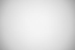

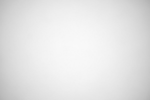

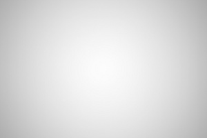

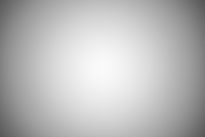

Po przejściu na większą matrycę pełnoklatkową problemów jest zauważalnie więcej i wyraźnie widać to na poniższych zdjęciach.
A7R IIIa, FF, f/1.4 A7R IIIa, FF, f/2.0
A7R IIIa, FF, f/2.8 A7R IIIa, FF, f/4.0
Na maksymalnym otworze względnym uzyskany przez nas wynik jest bardzo duży i sięga 65% (-3.02 EV). To rezultat bardzo podobny do tego, który pokazały Samyang (65%) i Sony (66%), a jednocześnie trochę gorszy od 58% zanotowanych przez Nikkora.
Na przysłonie f/2.0 mamy do czynienia z wciąż wyraźnym poziomem 46% (-1.76 EV), który zmniejsza się do wartości 35% (-1.25 EV), po przymknięciu przysłony do f/2.8. Wejście na rezultaty umiarkowane następuje od przysłony f/4.0, gdzie odnotowaliśmy wynik 28% (-0.93 EV). Co ciekawe, dalsze przymykanie nie miało już mierzalnego wpływu na omawianą wadę.
