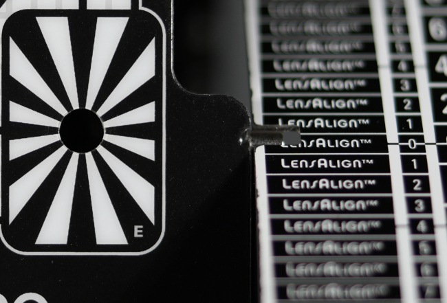

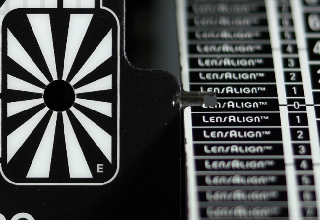

Autofokus nowej Sigmy wykorzystuje podwójny system HLA (High-response Linear Actuator), który napędza dużą i ciężką grupę ogniskującą. Mechanizm pracuje praktycznie bezgłośnie i szybko. W trybie AF-S przebieg całego zakresu odległości i potwierdzenie ostrości zajmowało zwykle około 0.3-0.4 sekundy, ale momentami widać było tam minimalne zawahania. Liczba tych zawahań spadała praktycznie do zera, gdy przechodziliśmy na tryb AF-C. Powodowało to dodatkowe przyspieszenie pracy i opisywany czas nie przekraczał wtedy 0.3 sekundy. To naprawdę bardzo dobre osiągi.
W podobnym tonie możemy wypowiadać się o celności autofokusa, która była znakomita. Nie zauważyliśmy tutaj żadnych problemów i to niezależnie od tego, czy pracowaliśmy w studio, czy w plenerze. Nie było tutaj także istotnych różnic pomiędzy oboma aparatami używanymi w naszym teście.
Jeśli chodzi o tendencję do ustawiania ostrości przed lub za właściwym obiektem, nie zauważyliśmy jej na żadnym korpusie.
A7R IIIa, f/1.4

A7R V, f/1.4
