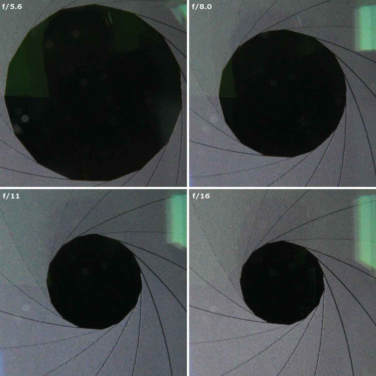

Nauczeni doświadczeniem z testu Aurory 1.4/35, która miała wyraźne problemy z domykaniem przysłony, zdecydowaliśmy się sprawdzić, jak sytuacja wygląda w przypadku modelu o ogniskowej 85 mm. Od razu jednak wiedzieliśmy, że Aurora 1.4/85 prezentuje się tutaj lepiej, bo jej wyniki rozdzielczości na poszczególnych przysłonach nie wyglądały podejrzanie. Jednym wyjątkiem była wartość f/16, gdzie rezultaty były zdecydowanie zbyt duże.
Poniższe zdjęcia pokazują, że sytuacja jest faktycznie lepsza, bo w przeciwieństwie do modelu 1.4/35 przysłona jest tutaj kołowa i nie pokazuje żadnej wyraźniej asymetrii.
Sirui Aurora 85 mm f/1.4 - Realny otwór względny
Ponownie, robiąc założenie, że przysłona f/2.0 jest oddana poprawnie, możemy potraktować ją jako poziom wyjściowy i sprawdzić jak wyglądają mocniej domknięte wartości. Dwa następne poziomy są oddane prawidłowo, bo nasze pomiary pokazały rezultaty wynoszące f/2.806 i f/4.035. W przedziale f/2.0-f/4.0 przysłona pracuje więc prawidłowo. Następnie pojawia się troszkę mocniejsze domknięcie, bo kolejna wartość to f/5.867, ale jeszcze dalej sytuacja się odwraca i kolejne przymknięcia są zauważalnie mniejsze niż pierwiastek kwadratowy z dwóch. Idąc dalej, uzyskujemy więc rzeczywiste wartości przysłon f/8.119, f/10.889 i f/12.359.
Potwierdza się więc to, co zauważyliśmy w pomiarach rozdzielczości. Pomiędzy deklarowanymi przysłonami f/11 a f/16 zamiast skoku o 1.414 jest przejście o tylko 1.135. W efekcie najmniejszy dostępny otwór względny w Aurorze 1.4/85 to nie f/16, ale wartość bliższa f/12.
Znów zasadnym jest więc pytanie, po co chwalić się przysłoną o rekordowej liczbie 15 listków, żeby potem wyłożyć się na jej domykaniu...
W przypadku obiektywu o dłuższej ogniskowej trochę łatwiej jest sfotografować i określić jego źrenicę wejściową. Ponownie więc, zakładając prawdziwość otworu względnego f/2.0, możemy spróbować określić realne światło testowanego modelu. Wydaje się, że jest ono gorsze od deklarowanej wartości f/1.4 (a tak naprawdę f/1.414), bo nasz pomiar pokazał poziom f/1.520. Nawet gdy uwzględnimy błędy pomiarowe i poczynione założenia, wydaje się więc, że rzeczywiste światło Sirui Aurora 1.4/85 to bardziej f/1.5 niż f/1.4.
Nasze spostrzeżenie może być potwierdzone przez rozmiar przedniej soczewki. Choć nie jest on tożsamy ze źrenicą wejściową, jak zauważyliśmy w poprzednim rozdziale, owa przednia soczewka ma średnicę 58 mm. Tymczasem podzielenie 85 mm na f/1.4 daje teoretyczną wartość źrenicy wyjściowej wynoszącą 60.7 mm, a więc zauważalnie większą niż przednia soczewka.
