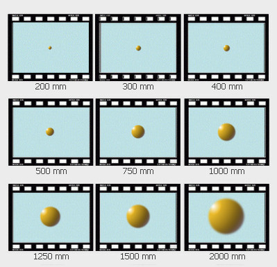

Dysponując oszałamiającą ogniskową 2000 mm, lustrzanka pełnoklatkowa da obraz o kątowych wymiarach 0.69° × 1,03°, a więc tarcza Słońca zmieści się bez problemu. Rozsądny i jednocześnie dość tani sposób na uzyskanie ogniskowej 2000 mm to zastosowanie rosyjskiego obiektywu MTO 10/1000 wraz z dwukrotnym telekonwerterem. Kombinacji takiej jednak nie polecamy wszystkim, gdyż fotografujący będzie musiał się zmierzyć z dwoma problemami: bardzo szybkim ruchem Słońca w kadrze oraz kłopotami z ustawianiem ostrości przy otworze względnym f/20. Oba czynniki sprawią, że z ogniskową 2000 mm podejmiemy nierówną walkę ze Słońcem, i zamiast skupić się na wykonywaniu zdjęć, zaabsorbowani będziemy stałym „gonieniem” Słońca w kadrze. Osoby zamierzające zamontować taki obiektyw na montażu paralaktycznym z prowadzeniem mogą mimo wszystko spróbować swoich sił.

Rozmiar obrazu Słońca na pełnej klatce dla różnych ogniskowych obiektywu.

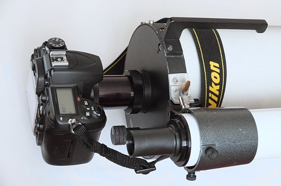

Inny tani sposób na dużą ogniskową to zakup jakiegoś teleskopu Maksutowa wyprodukowanego w Chinach. Na rynku dostępne są dwa niezbyt drogie modele: jeden o średnicy zwierciadła 90 mm i ogniskowej 1250 mm, a drugi o średnicy zwierciadła 102 mm i ogniskowej 1300 mm. Oczywiście takie zestawy trzeba wyposażyć w odpowiednie przejściówki pozwalające zamocować do nich odpowiednie lustrzanki, a także filtry (np. folia Baadera). Więcej na ten temat można przeczytać tutaj. Oczywiście, mając bardziej zasobny portfel, nic nie stoi na przeszkodzie aby wyposażyć się w większe teleskopy np. Maksutowa 127/1500 czy Schmidta-Cassegraina 200/2000. Ten pierwszy pozwoli zmieścić cała tarczę Słońca nawet na lustrzance z matrycą APS-C/DX, drugi pozwoli zarejestrować całą tarczę tylko w połączeniu z lustrzanką pełnoklatkową.

Nikon D7000 podpięty do teleskopu Intes MK66 o ogniskowej 1800 mm. Ten zestaw nie pozwoli
na pokazanie całej tarczy Słońca.

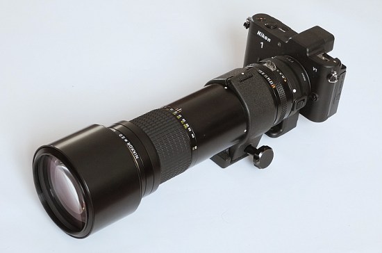

Bezlusterkowce są aparatami szczególnie dobrze nadającymi się do astrofotografii z długimi ogniskowymi. Dzięki dużej wartości współczynnika kadrowania („crop factor”), np. oba Nikony 1 dadzą pełen detalu obraz Słońca z ogniskową zaledwie 400 mm, gdyż z matrycą formatu CX efektywna ogniskowa wynosić będzie 400 × 2,7 = 1080 mm. Łatwo przypuszczać, że szczególnie przyjemnie fotografować będzie można z zoomem klasy 70–200 mm wyposażonym w telekonwerter 2×, co fotografującemu daje dostęp do szerokiego zakresu efektywnych ogniskowych: od około 380 do 1080 mm. Inne bezlusterkowce, np. te z matrycą „cztery trzecie”, produkowane przez firmy Olympus i Panasonic, wymagać będą obiektywu nieco dłuższego – 500 mm będzie idealne, by w kadrze pokazać mniej więcej to samo co lustrzanka pełnoklatkowa z metrową ogniskową.

Nikon 1 V1 połączony przez adapter FT-1 z Nikkorem 400/5,6 IF-ED (efektywna ogniskowa 1080 mm)
Atutem bezlusterkowców – właśnie dzięki małym rozmiarom matrycy – jest możliwość stosunkowo prostego osiągania ekstremalnych ogniskowych, a co za tym idzie dużej skali obrazu. Nikon 1 połączony ze wspomnianym obiektywem MTO 10/1000 da efektywną ogniskową 2700 mm, z polem widzenia 0,5° × 0,75°. Wystarczy to by uchwycić ruch Wenus względem tarczy Słońca w interwałach rzędu kilku minut. O ile aktywność Słońca nie zawiedzie i na powierzchni fotosfery widoczne będą plamy słoneczne, ruch Wenus będzie szczególnie dobrze widoczny. Przy tak długiej ogniskowej konieczny będzie oczywiście montaż paralaktyczny, zapewniający precyzyjne utrzymanie Wenus w wybranym punkcie kadru. Wyzwalanie migawki pilotem lub wężykiem rozumie się samo przez się. Poruszenie zdjęcia na skutek uderzenia lustra z pewnością nam jednak tutaj nie grozi…
