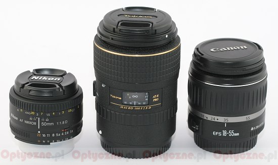

Tokina przyzwyczaiła już nas, że wraz z serią AT-X Pro dostajemy bardzo solidną obudowę z metalowym bagnetem, której pod względem jakości wykonania trudno coś zarzucić. Pierwsze, co rzuca się w oczy to duży i wygodny pierścień do manualnego ustawiania ostrości. Niestety, aby przestawić go z pozycji automatycznego do ręcznego ustawiania ostrości, musimy przesunąć nim mocno w kierunku korpusu aparatu. Osobiście bardzo nie lubię tego rozwiązania, bo często zdarza mi się sytuacja, w której ustawiam ostrość w trybie AF, a potem chcę ją minimalnie poprawić dzięki ręcznym nastawom. Przeskok pierścienia z AF do MF jest jednak na tyle gwałtowny, że prawie zawsze psuje wartość ostrości ustawionej przez AF i cała praca spala na panewce...
Tokina AT-X M100 PRO AF D 100 mm f/2.8 - Budowa i jakość wykonania
Typowo już dla wielu konstrukcji makro, przedni układ soczewek jest schowany bardzo głęboko w obudowie. Gdy przestawiamy ostrość w kierunku jej minimalnej wartości, wynoszącej u Tokiny tylko 30 centymetrów, układ ten wysuwa się wraz z otaczającym go tubusem. Tubus ten, wyposażony w gwint filtrów o średnicy 55 mm, na szczęście nie rotuje, co umożliwia komfortową pracę z filtrami wszelkiego rodzaju.

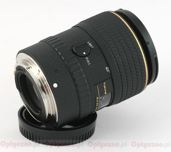

Druga charakterystyczna rzecz na obudowie, to przełącznik zakresu pracy ogniskowania FULL/LIMIT. W trybie LIMIT ostrość jest ustawiana w zakresie od 30 do 37 centymetrów lub od 37 centymetrów do nieskończoności.
Jeśli chodzi o konstrukcję wewnętrzną, to Tokina 2.8/100 składa się z 9 soczewek ustawionych w 8 grupach. Producent nie chwali się zastosowaniem jakiś specjalnych odmian szkła. Do tego dochodzi 9cio listkowa przysłona, którą można domknąć do f/32.
