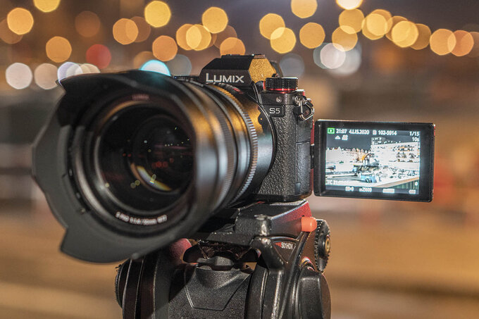

Pomijając nieco inny kształt obudowy, jedną z najłatwiej zauważalnych różnic między modelem S5 a S1 czy S1R, jest rozkładany ekran. Umiejscowienie go na zawiasie pozwalającym rozłożyć ekran do boku to rozwiązanie preferowane przez filmowców. Ułatwia ono na podgląd obrazu przy nietypowych ustawieniach kamery. Przydaje się także przy pracy na gimbalu - umieszczony "obok" korpusu ekran nie jest zasłaniany przez przeguby gimbala. Warto również zauważyć, że zawias ekranu nie koliduje w żaden sposób z gniazdem mikrofonowym, nie przeszkadza więc przy samodzielnym nagrywaniu się lub wykorzystywaniu aparatu w charakterze kamery sieciowej dzięki oprogramowaniu Lumix Webcam.
Sam ekran oferuje pozwalającą na komfortową pracę rozdzielczość 1.84 mln. Jest także w pełni dotykowy - możemy z jego pomocą zarówno nawigować w menu, jak i wybrać punkt autofokusa, czy wskazać, w którym miejscu na ekranie ma się pojawić histogram, czy monitor kształtu fali ("Waveform Monitor").

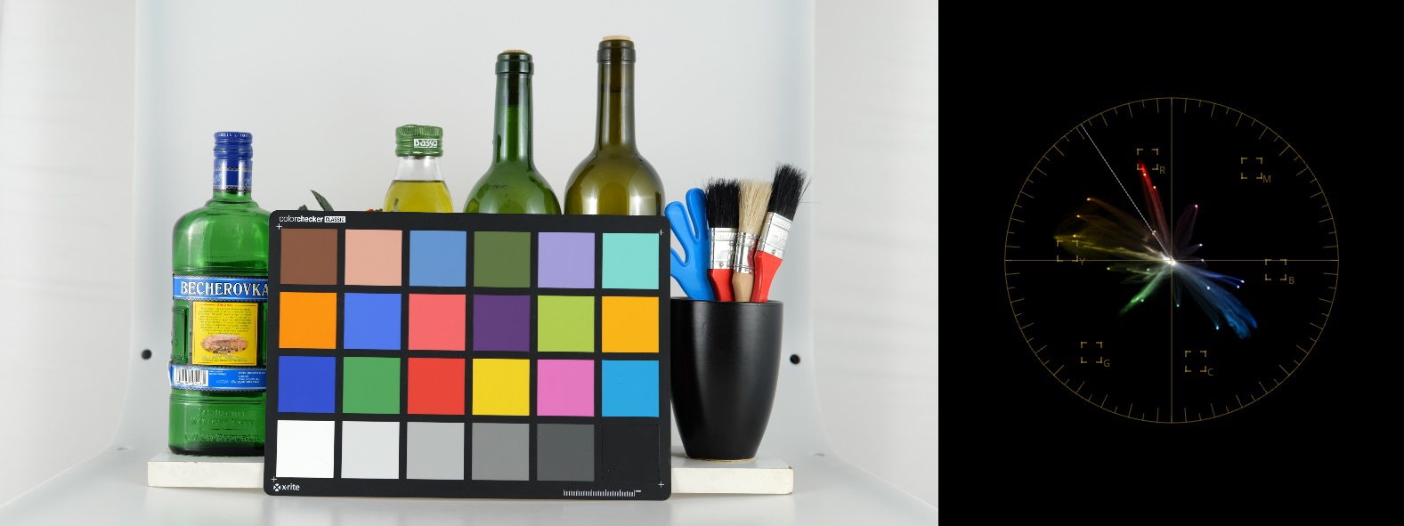

Na tym zresztą nie koniec - w zapowiedzianej niedawno aktualizacji oprogramowania, która wyjdzie 24-go listopada, Panasonic Lumix S5 ma otrzymać także wektoroskop, narzędzie pozwalające na wizualną ocenę rozkładu kolorów w kadrze. Ponieważ w chwili powstawania niniejszego artykułu nowe oprogramowanie dla Lumixa S5 nie było jeszcze dostępne, zademonstrujemy działanie wektoroskopu dostępnego w programie do korekcji barwnej i montażu filmów DaVinci Resolve 16.
Panasonic Lumix S5 - hybrydowy bezlusterkowiec, część II -  Panasonic Lumix S5 - profesjonalne narzędzie filmowe w przyjaznej formie
Odległość od środka koła na wektoroskopie jest proporcjonalna do nasycenia danej barwy, a same barwy zostały rozłożone na kole. Oprócz tego na wykresie znajdziemy prostokątne obszary czystych kolorów - niebieskiego, zielonego, czerwonego, żółtego, cyjanu oraz magenty. Widnieje na nim również linia, na której powinny się znajdować kolory skóry. Jak widać z wykresu, pędzle z redakcyjnej scenki testowej mają kolor niemal idealnie czerwony. W podobny sposób można upewnić się, że prawidłowo rejestrujemy firmowe kolory naszego klienta czy zielone tło, na którym filmujemy.

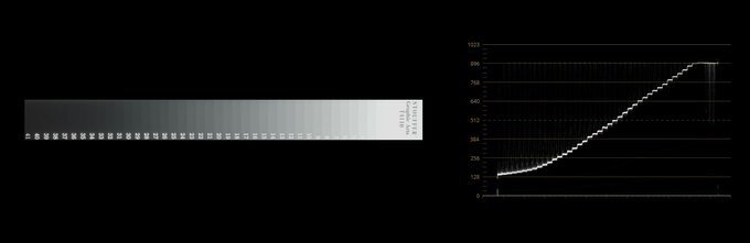

Oprócz poziomu szumów, jednym z najczęściej ocenianych technicznych parametrów aparatu jest rozpiętość dynamiczna i dotyczy to zarówno zdjęć, jak i filmów. Także pod tym względem Lumix S5 ma do zaoferowania wszystko to, co droższy model S1H.
Widoczny na ujęciach powyżej wzornik to tablica Stouffer T4110. Poszczególne pola różnią się o 1/3 EV, można zatem z grubsza oszacować rozpiętość dynamiczną dostępną w danym profilu obrazu licząc ile pól na wzorniku jest rozróżnialnych. Można też wspomóc się wspomnianym powyżej monitorem kształtu fali i policzyć te schodki na wykresie, których "nie zjadł szum".
Osoby zainteresowane zarejestrowaniem możliwie dużej dynamiki powinny sięgnąć po dostępny w Lumiksie S5 profil obrazu V-Log, który pozwala poprawnie zarejestrować niemal cały wzornik. Ujęcia z nim nagrane wymagają jednak później korekcji barwnej. Użytkownicy zainteresowani kompatybilnością ze współczesnymi telewizorami HDR mogą sięgnąć po również oferujący niezłą dynamikę profil Hybrid Log Gamma. Z kolei osoby chcące otrzymać ładny obraz "prosto z aparatu" mają do wyboru cały wachlarz innych profili oraz efektów kreatywnych. Coś dla siebie znajdzie zatem zarówno amator, jak i profesjonalista.
