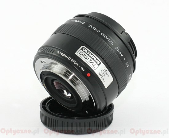

Dla fotografujących wcześniej lustrzankami i obiektywami innych producentów, pierwsze zetknięcie z Olympusem 3.5/35 wiązać się będzie z poszukiwaniem jakiejkolwiek skali ostrości, a potem przełącznika trybu AF/MF. Poszukiwania będą daremne, bo czegoś takiego nie znajdziemy. Co więcej, poszukiwania przełącznika AF/MF nie znajdziemy też na korpusach E-410 czy E-510. Olympus stosuje swoje własne rozwiązanie, gdzie tryb pracy autofokusa ustawia się z poziomu menu w aparacie. Choć da się do tego przyzwyczaić, wiąże się to z kilkoma niedogodnościami. Przykładowo, model 3.5/35, jak wiele obiektywów makro, wysuwa znacznie przedni układ soczewek w trakcie przechodzenia do skali 1:1. Gdy taki wysunięty obiektyw ściągniemy z korpusu chcąc szybko sfotografować jakąś scenę innym sprzętem, potem aby go złożyć musimy znów podpiąć obiektyw do aparatu, przejść do poziomu menu, ustawić odpowiednią opcję i dopiero wtedy schować obiektyw.
Dla odmiany, trzeba wyraźnie powiedzieć, że pierścień do manualnego ustawienia ostrości chodzi płynnie, prawidłowo i pozwala na bardzo precyzyjne ruchy. Jak na razie jego wysokie osiągi niweczą jednak kiepskie wizjery najnowszych lustrzanek Olympusa, które nie pozwalają wykorzystać potencjału manualnego ustawiania ostrości dawanego przez obiektyw, co przy fotografiach makro jest bardzo ważne. Jednak nie wizjery aparatów przyszło nam tu oceniać, bo to jednak test obiektywu, a poza tym, trzeba mieć nadzieję, że już niedługo testowany obiektyw będzie można podpiąć do takiej lustrzanki, która w pełni wykorzysta jego możliwości.

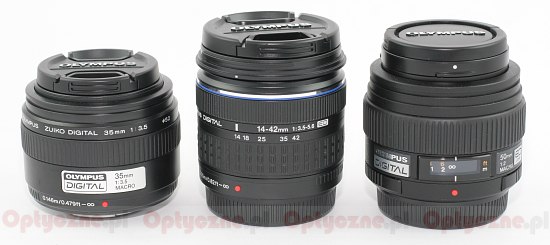

Pod względem jakości wykonania, biorąc jeszcze pod uwagę cenę obiektywu, modelowi 3.5/35 trudno cokolwiek zarzucić. Korpus jest solidny, nic w nim nie trzeszczy, ani się nie ugina, a bagnet jest metalowy. Obiektyw ma też przyjemne rozmiary i niewielką wagę, co widać na jednym ze zdjęć, na którym stoi obok kitowego 14-42 mm oraz ZD 2.0/50 ED Macro.

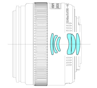

Jeśli chodzi o konstrukcję wewnętrzną, to mamy tutaj do czynienia z 6 elementami ustawionymi w 6 grupach. Obiektyw wyposażono dodatkowo w 7mio listkową przysłonę i nierotujące mocowanie filtrów o średnicy 52 mm.
