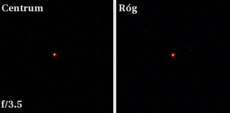

Podobnie jak w przypadku aberracji chromatycznej i dystorsji, problemem dla fotografującego nie będzie też koma, która jest mała nawet przy maksymalnym otworze względnym. Widać to doskonale na poniższym zdjęciu, które pokazuje obraz diody w centrum kadru i w jego rogu.
Olympus Zuiko Digital 35 mm f/3.5 Macro - Koma i astygmatyzm
Świetna jakość obrazu zarówno w centrum jak i na brzegu kadru musi się skądś brać, więc nie zdziwił nas świetny wynik w kategorii astygmatyzmu. Wada ta, w naszych testach rozumiana jako średnia różnica pomiędzy poziomymi i pionowymi wartościami funkcji MTF50, wyniosła tylko 2.2%. Znów duże brawa dla Olympusa.
