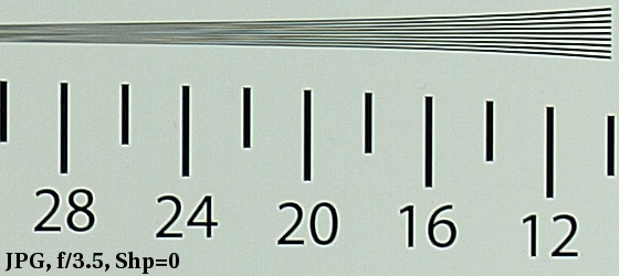

W przypadku Olympusa ZD 3.5/35 Macro do testu użyliśmy lustrzanki cyfrowej Olympus E-510 wyposażonej w matrycę o rozdzielczości 10 megapikseli. O ile w przypadku plików JPG, mamy u niej do czynienia z bardzo dużym wyostrzaniem, to w przypadku plików RAW, proces ten jest nieobecny lub śladowy, co pozwala wykorzystać ten format do rzetelnych testów optyki. Olympus E-510, w przeciwieństwie do takich lustrzanek jak Sony czy Samsung/Pentax, ułatwia też pracę testerom, pozwalając im zadecydować o długości czasu wstępnego podnoszenia lustra.
