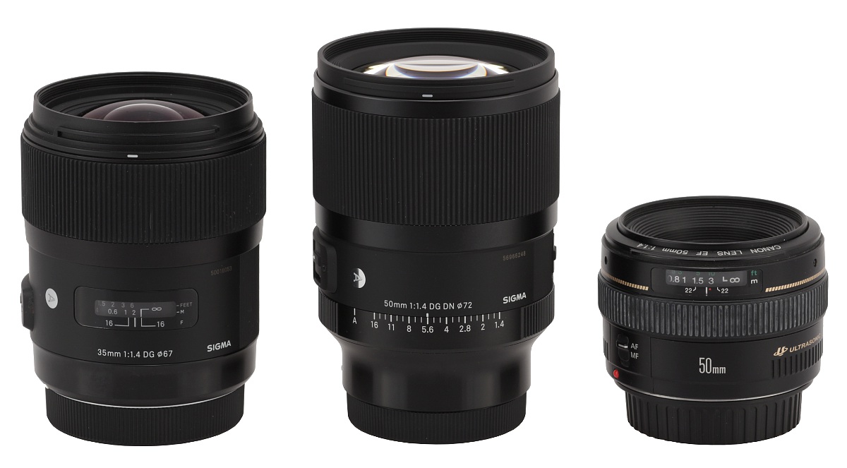

Na powyższym zdjęciu Sigma A 50 mm f/1.4 DG DN stoi pomiędzy przeznaczoną do lustrzanek Sigmą A 35 mm f/1.4 DG HSM oraz klasycznym podwójnym gaussem, jakim jest Canon EF 50 mm f/1.4 USM.
