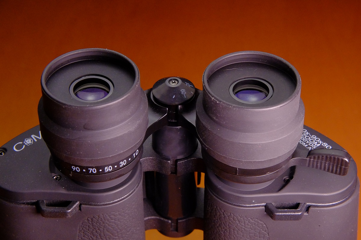

Okulary lornetki wyposażone są w bardzo krótkie, niemal symboliczne muszle oczne. Skala na prawym okularze jednoznacznie zapowiada zakres powiększeń od 10x do 90x
Przejdźmy do samej lornetki. Guma na jej obudowie nie jest może szczególnie finezyjna, ale przylega do niej przyzwoicie i sprawia pozytywne wrażenie. W szczególności, jeśli kupujący jest przekonany że kupił lornetkę uznanego producenta, a może nawet i profesjonalną, może, w tym momencie, pozostać w swoim przekonaniu. W odróżnieniu od sławnej już „chochli stalowej” i chińskiego monokularu, gdzie wszystko wykonano tandetnie i niestarannie, tu mamy do czynienia z poprawnie zmontowaną lornetką. Muszle oczne okularów są wykonane z gumy, ale nie ma możliwości regulowania ich wysunięcia. Można je natomiast wywinąć, jeśli obserwator chciałby obserwacje prowadzić w okularach korekcyjnych. Muszle te są bardzo krótkie, co zwiastuje małe odsunięcie źrenicy wyjściowej, ale więcej o tym w następnej części poświęconej optyce.

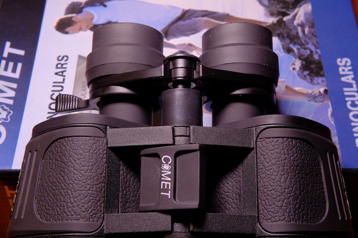

Za ustawianie ostrości odpowiedzialna jest prostokątna dźwignia z napisem COMET. Jej przechylanie powoduje ruch mostka okularowego.
Zupełnie niezrozumiałym posunięciem producenta (którego nazwy zapewne nie będzie mi dane poznać) było zastosowanie bardzo nietypowego mechanizmu ustawiania ostrości: zamiast klasycznej śruby, lornetka Comet wyposażona jest na mostku okularowym w dźwignię a’la kołyska. Nacisk na nią, raz z lewej strony, raz z prawej, powoduje ruch mostka okularowego, a przez to ustawianie ostrości. Mechanizm ten posiada dwie ważne cechy: ustawianie ostrości jest bardzo szybkie i – niestety – niezwykle mało precyzyjne. Tu lornetka odnotowuje pierwszy z licznych rekordów: dzięki dziwnemu mechanizmowi ogniskowania, minimalna odległość ustawienia ostrości wynosi – uwaga – 13.5 metra! Ja rozumiem, że nazwa „Comet” ma sugerować obserwacje odległych obiektów Układu Słonecznego, ale bez przesady…
