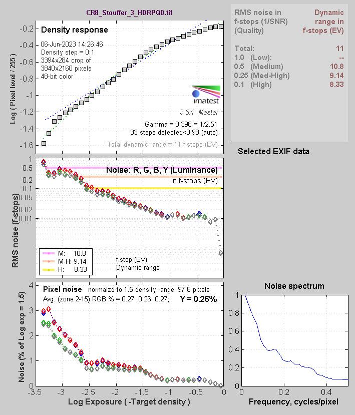

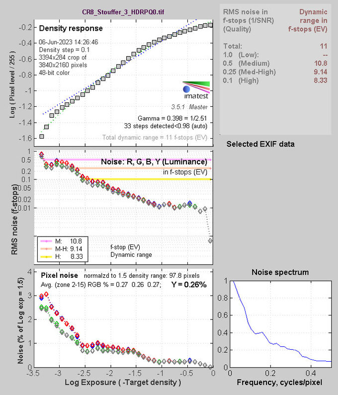

Powyżej opisany praktyczny test daje miarodajne oceny, ale nie oferuje dających się porównywać liczbowych wartości. Te ostatnie uzyskujemy nagrywając wzornik Stouffer T4110 w poszczególnych trybach nagrywania oraz profilach obrazu. Wyniki generuje program Imatest, a my w celu umożliwienia czytelnikowi oceny wizualnej zestawiamy je z wykresem monitora kształtu fali i stopklatką prezentującą nagrany wzornik. Podawane wyniki są mierzone dla różnych założonych stosunków sygnału do szumu.

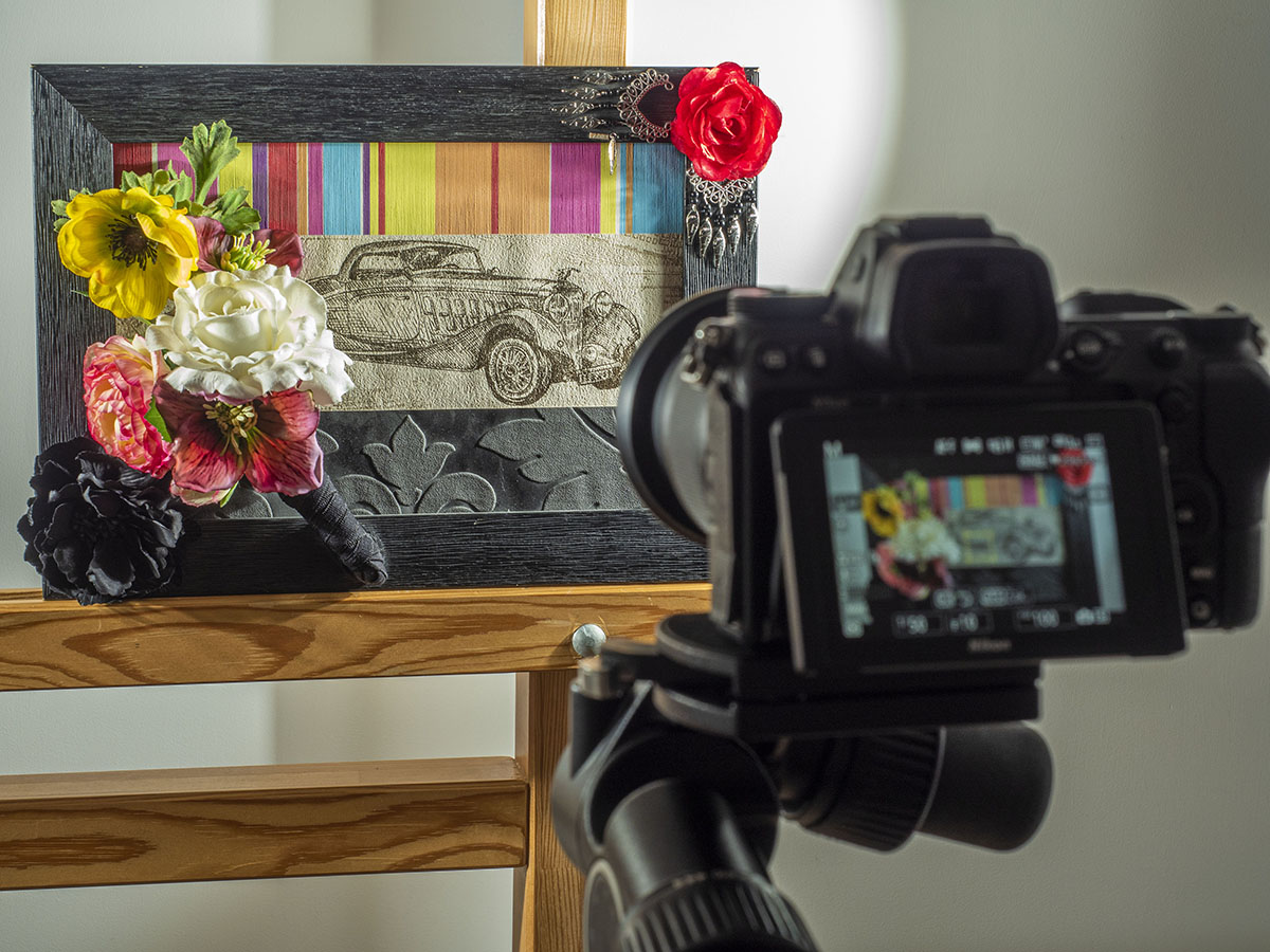

Autofokus
O ile w pewnych sytuacjach autofokus jeszcze długo nie zastąpi ręcznego ustawiania ostrości przy filmowaniu (choćby dlatego, że nie wie, w którym dramaturgicznie ważnym momencie sceny zrobić przeostrzenie i w jakim tempie je wykonać), o tyle w prostych sytuacjach, gdzie celem jest nagranie ostrego ujęcia poruszającego się człowieka czy obiektu, współczesne układy autofokusa radzą sobie lepiej niż ludzie i nie ma przeciwwskazań, by pozwalać im na swobodną pracę.
Warto jednak sprawdzić, czy przy takiej swobodnej pracy dany układ AF faktycznie reaguje wystarczająco szybko na zmianę celu, czy jest w stanie go śledzić oraz czy robi to z należytą kulturą pracy, bez szarpnięć, zawahań czy „pompowania” wokół rzeczonego celu. Sprawdzeniu tych aspektów służy nasz powtarzalny studyjny test, w miarę możliwości (i dostępnych obiektywów) wykonywany na ekwiwalencie ogniskowej 50 mm i przysłonie f/2.8. Jeśli dane urządzenie oferuje kontrolę szybkości lub czułości autofokusa, to test przeprowadzamy dla średnich oraz maksymalnych wartości obu tych nastaw.
