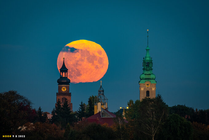

Jeżeli chcecie zrobić spektakularne zdjęcie wschodzącego lub zachodzącego Księżyca w pełni, trzeba zaprzyjaźnić się z kalendarzem księżycowym. Najlepsze warunki do tego typu zdjęć występują w dniu pełni, czasami dzień przed lub dzień po. Zależy to od pory roku, bo od niej uzależnione jest to, jak długo przed wschodem Księżyca zachodzi Słońce, a podstawowym warunkiem jest wykonać takie zdjęcia w czasie tak zwanej niebieskiej godziny. To okres, kiedy po zachodzie Słońca, niebo jest jeszcze jasne i kontrast pomiędzy nim a wschodzącym Księżycem nie będzie zbyt duży. Latem godziny zachodu Słońca i wschodu Księżyca w pełni są zwykle oddalone od siebie o około 5-10 minut i bywa, że Księżyc ma słaby kontrast na bardzo jeszcze jasnym niebie.
Optymalne warunki do takiej fotografii zdarzają się więc w sporej części jesieni oraz wiosny, kiedy kontrast nieba i Księżyca umożliwia wykonanie poprawnej ekspozycji bez prześwietleń jasnego Księżyca.
Wiemy więc już kiedy wyjść na nasze polowanie w przypadku Księżyca w pełni, teraz trzeba się zastanowić jak znaleźć obiekt, który będzie się przy takim Księżycu dobrze komponował. Dobrym obiektem w takim przypadku może być szczyt góry, wieża kościoła, samotne drzewo, czy cokolwiek innego, co ładnie zagra w kadrze. Warunkiem żeby Księżyc dobrze się komponował, będzie odpowiednia skala obu obiektów. Przy użyciu ogniskowej 500-600 mm i wykorzystaniu obiektów architektonicznych zwykle optymalna odległość od obiektu do miejsca skąd fotografujemy to 2-5 km.

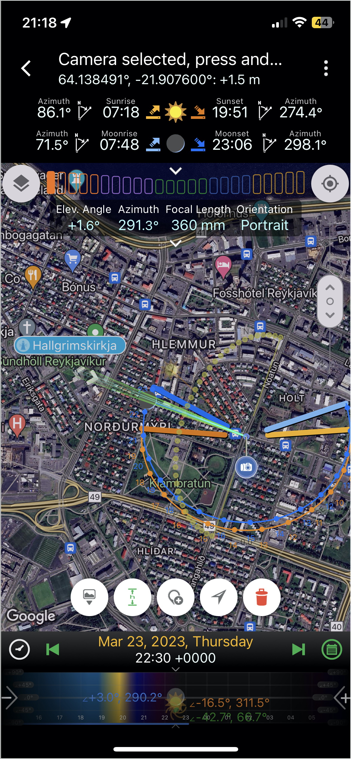

Jak nietrudno się domyślić, musimy stać w linii pomiędzy wschodzącym Księżycem (a obiektem. Tylko, że w naszej szerokości geograficznej Księżyc nie wschodzi pionowo w górę, ale cały czas przesuwa się na południe stopniowo zwiększając swoją wysokość nad horyzontem. W celu znalezienia odpowiedniego miejsca skąd wykonamy takie zdjęcie, polecam niedrogie, a bardzo pomocne aplikacje na smartfon. Osobiście korzystam z PlanitPro, a podobny do niego jest PhotoPills. Można też skorzystać z darmowego TPE (The Photographer's Ephemeris). Użycie takich programów ułatwi nam precyzyjnie, określić czas i miejsce odpowiedniego ujęcia.

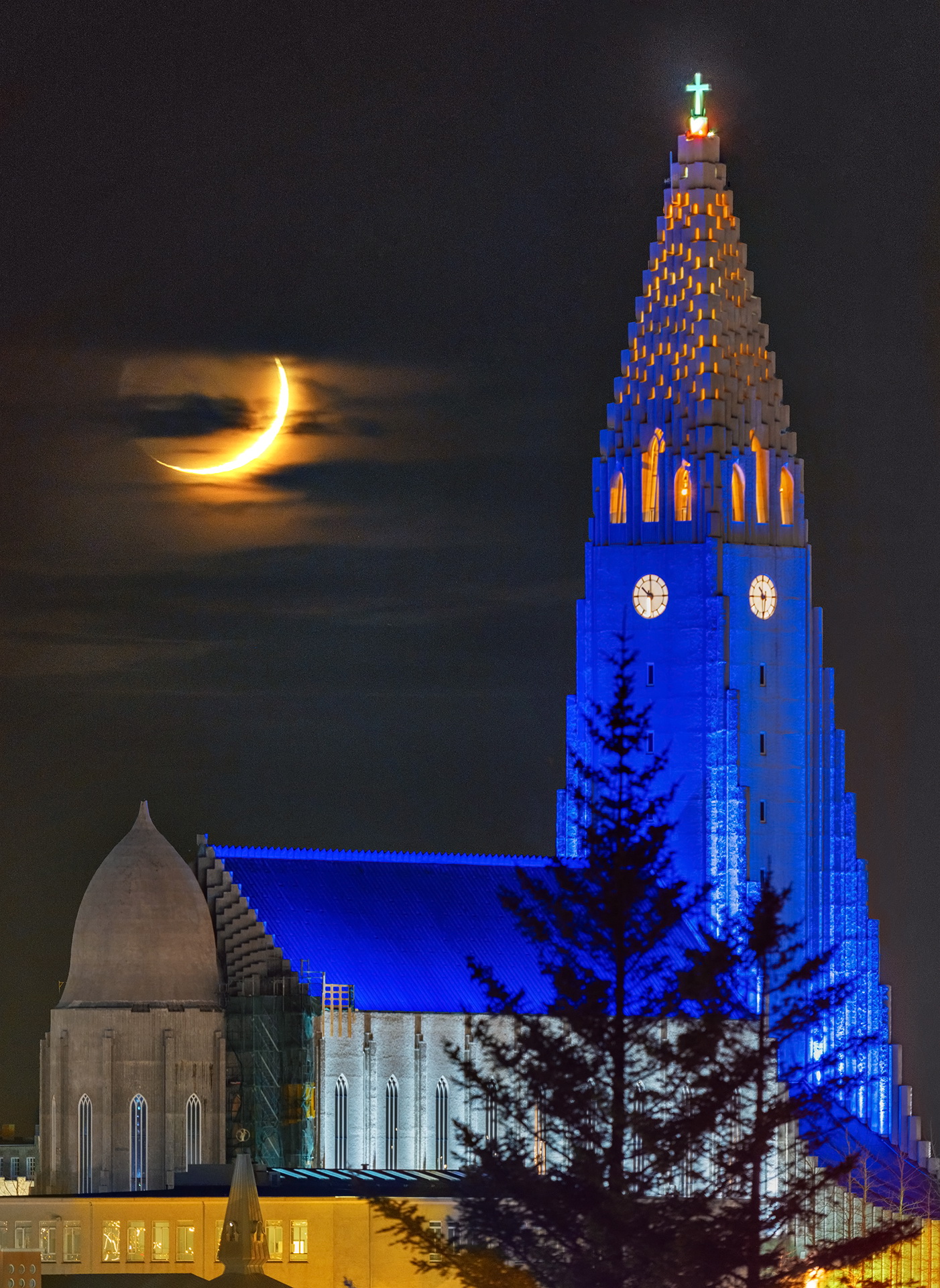

Przykładem niech będzie plan zdjęcia z “młodym”, wąskim sierpem Księżyca przy wieży charakterystycznego kościoła Hallgrímskirkja w Reykjaviku.
Teleobiektywy Sigma w astrofotografii - Fotografia krajobrazowa z Księżycem i Słońcem
Fot. Michał Kałużny. Cienki sierp Księżyca. Sigma 60-600 mm f/4.5-6.3 DG OS HSM Sports
Podstawową przeszkodą w wykonaniu tego zdjęcia był czas i… pogoda na Islandii, która niestety zwykle nie rozpieszcza. Okienko do jego wykonania trwało przez trzy wieczory. Najlepszy z niebieską godziną niestety nie zagrał ze względu na pogodę, ale druga noc pomimo częściowego zachmurzenia dała szansę na wykonanie tego ujęcia.

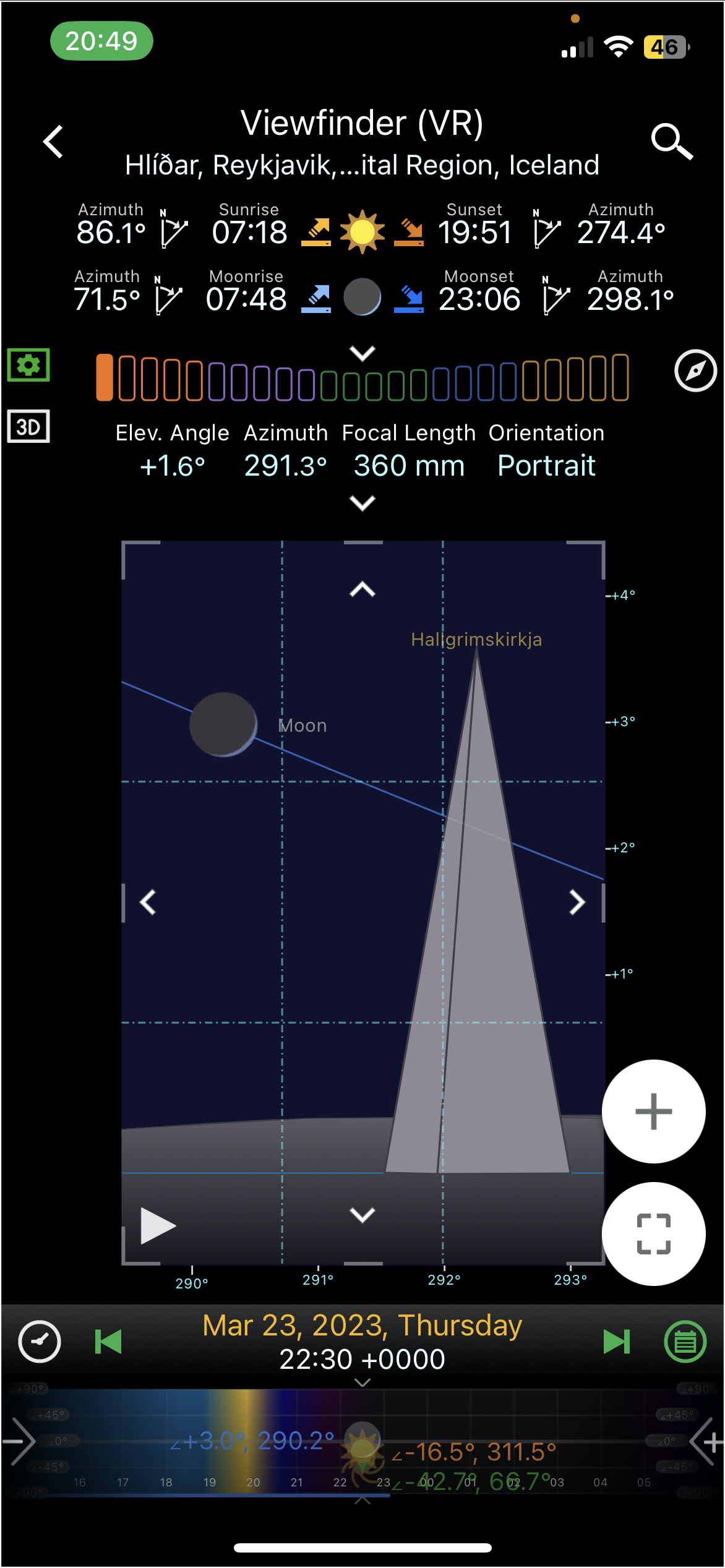

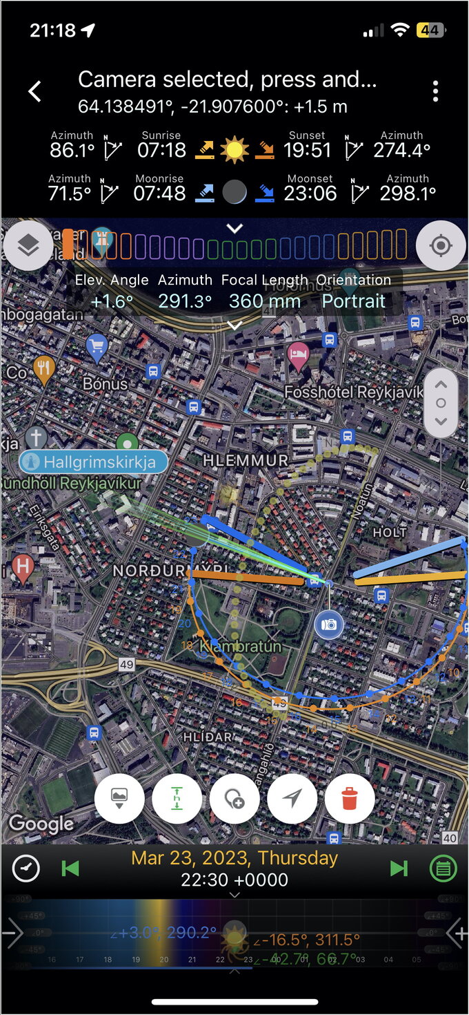

Na planie miasta, w aplikacji PlanitPro, tworzę model wieży w jej lokalizacji podając wysokość i klikając w jej położenie na zdjęciu satelitarnym. To daje mi możliwość zrobienia wirtualnego podglądu z miejsca które znajdę. Aplikacja uwzględnia ukształtowanie terenu.
W aplikacji, na mapie, szukamy miejsca, które umożliwi nam wykonanie ujęcia. Różnica nawet 8-12 metrów zmienia punkt, w którym Księżyc przetnie się, w tym przypadku z wieżą Hallgrímskirkja, a do dyspozycji mamy wyłącznie punkty w osiach, którymi biegną drogi, bo inaczej zabudowa miejsca będzie przeszkadzała i zasłaniała kościół. W przeciągu roku, w takiej fazie Księżyca, takie zdjęcie możemy wykonać tylko dwa razy!
W tym przypadku szukamy przecięcia linii Księżyc - wieża - fotograf oraz jak będzie wyglądał wirtualny podgląd takiej sceny. Jak się okazało, Księżyc wyszedł spod chmur tylko na około 10 minut, ale wystarczyło poczekać w wybranej lokalizacji dla zrealizowania planu!

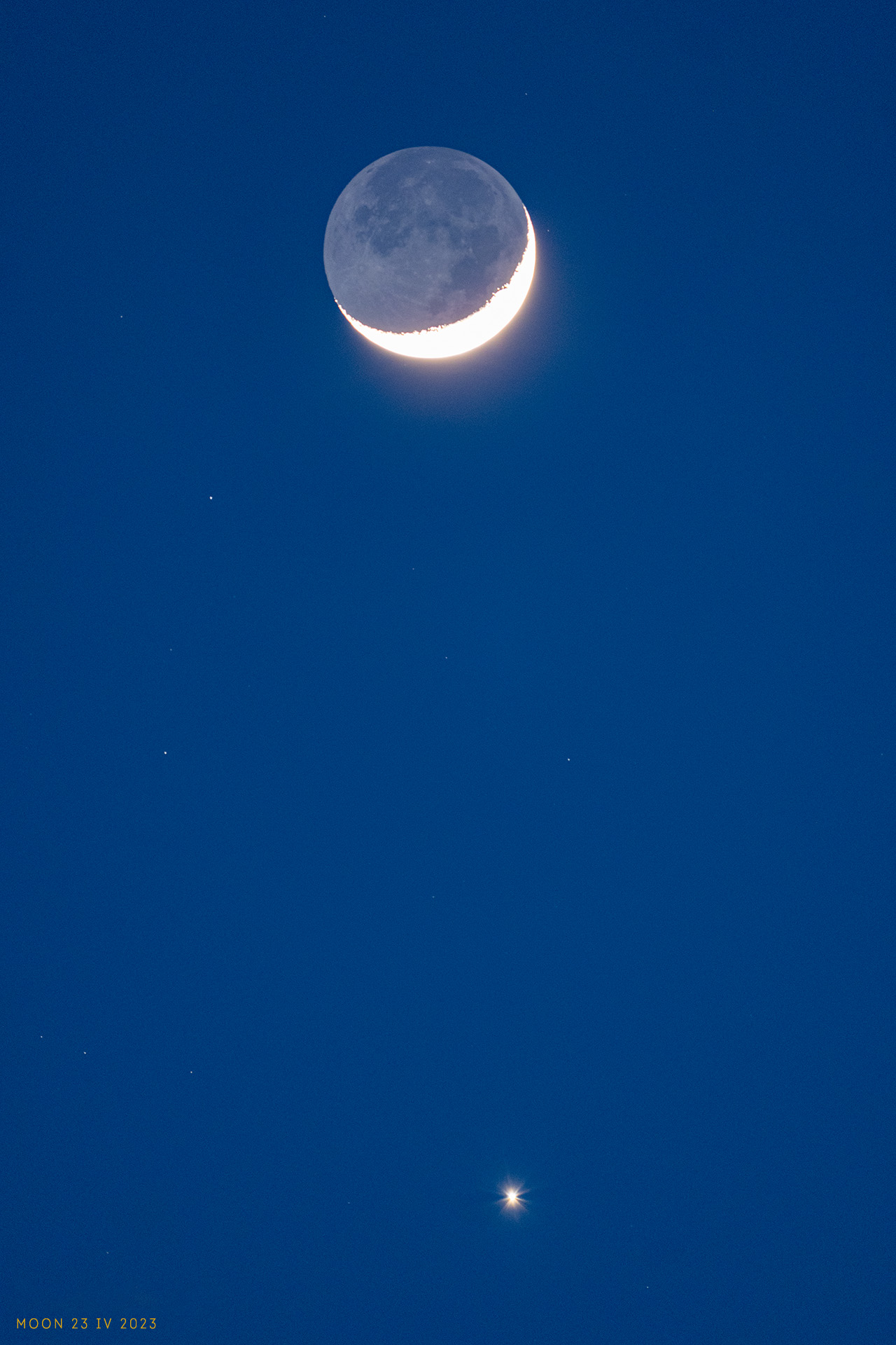

Poza wschodami i zachodami, optyka kończąca się w zakresie 400-600 mm będzie doskonałym narzędziem do rejestracji złączeń Księżyca z planetami, czy samego Księżyca po prostu, bez powiązania go z jakimś dodatkowym obiektem.
Fot. Michał Kałużny. Wenus oraz Jowisz - Sigma fp + Sigma 60-600 mm f/4.5-6.3 DG DN OS Sports
Fot. Michał Kałużny. Wenus oraz Księżyc - Sigma fp + Sigma 60-600 mm f/4.5-6.3 DG DN OS Sports
