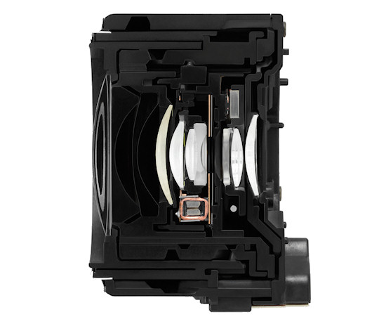

W przypadku obiektywu nie mamy już wątpliwości, kto jest jego producentem. Tor optyczny został skonstruowany przez inżynierów z Leiki i składa się on z 10 soczewek ułożonych w 9 grupach (3 z nich mają kształt asferyczny, w tym dwie podwójnie asferyczny). Wszystko to pozwoliło stworzyć stabilizowaną Leikę DC Vario-Summicron 1:2.0–3.3/5.1–19.2 Asph. o odpowiedniku ogniskowych 24–90 mm i świetle f/2.0–3.3.
Leica D-LUX 5 – pierwsze zdjęcia i pierwsze wrażenia - Leica D-LUX 5 – pierwsze zdjęcia i pierwsze wrażenia – rozdział 1
W dobie megazoomów oferowany przez obiektyw 3.75-krotny zoom optyczny z pewnością na nikim nie robi już wrażenia. Jednak to i tak więcej niż 2.5x oferowane przez D-LUX 4, poza tym należy pamiętać, iż zakres 24–90 mm jest niezmiernie użyteczny i przewyższa to, co oferują nam najbardziej popularne obiektywy kitowe do lustrzanek. Poniżej prezentujemy zdjęcia wykonane na skrajnych ogniskowych.

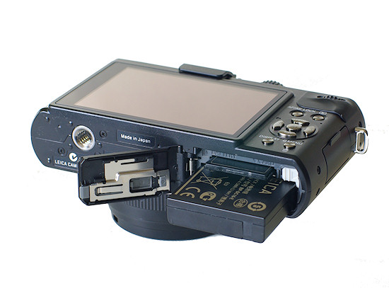

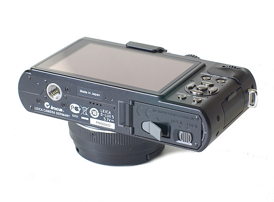

Natomiast pod drugą znajdziemy kartę pamięci oraz akumulator litowo-jonowy Leica BP-DC10-E o napięciu 3.6 V. Jego pojemność wynosi 1250 mAh, co wystarcza na zrobienie kilkuset zdjęć. Po pierwszym dniu, gdy wykonaliśmy ponad 200 fotografii wskaźnik naładowania pokazywał 2 z 3 kresek, a trzeba przyznać, iż działa on w miarę liniowo.
Dodatkowo na opisywanej klapce znajdziemy także gumową zaślepkę przykrywającą otwór, przez który możemy przeprowadzić przewód zewnętrznego, opcjonalnego zasilacza.

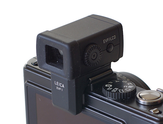

Ostatnie z dostępnych złącz to gorąca stopka, pod którą umieszczono znane z LX5 złącze akcesoriów ukryte pod zaślepką.
Możemy do niego podpiąć np. zewnętrzny wizjer elektroniczny Leica EVF-1.
Osoby przyzwyczajone do elektronicznych wizjerów znanych z niektórych bezlusterkowców, np. Panasonika G1/G2, z pewnością będą nieco zawiedzione, gdyż obraz wyświetlany przez EVF-1 jest znacznie mniejszy, lecz porównując go do wizjerów stosowanych w aparatach kompaktowych wypada on bardzo dobrze.

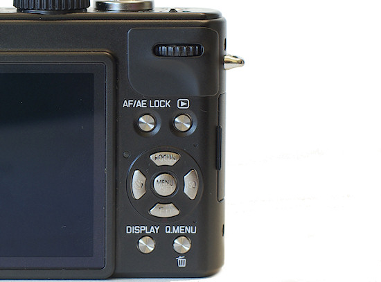

Na tylnej ściance aparatu nie mogło zabraknąć przycisków kierunkowych, które pozwalają także na dostęp do ustawień samowyzwalacza, ISO, oraz pola AF. Dolny kursor to także przycisk funkcyjny „Fn”, pod którym domyślnie przypisano ustawienia kontrastu, kolorystyki i wyostrzania zdjęć (tzw. Tryb Filmu), a przycisk centralny to tradycyjnie „MENU/SET”, uruchamiający menu i pozwalający zatwierdzać wybrane opcje. Funkcję przypisaną do przycisku „Fn” możemy ustawić sobie w menu i możemy tu wybierać spośród wielu opcji, m.in.: tryb filmu, jakość zdjęć, tryb pomiaru światła, balans bieli, tryb AF, lampa błyskowa, auto bracketing.
Listę manipulatorów na tylnej ściance zamyka ten opisany jako „DISPLAY” i który, jak łatwo się domyślić, odpowiada za zmianę informacji wyświetlanych na ekranie LCD. Jego działanie ilustruje poniższa animacja.

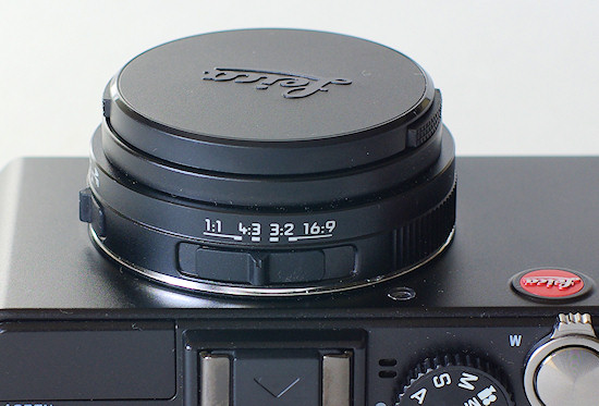

W nowej Leice nie mogło zabraknąć znanych z wcześniejszego modelu suwaków pozwalających na wybór proporcji zdjęcia oraz trybu pracy AF. Tradycyjnie znalazły się one na obudowie obiektywu i dodatkowo użytkownicy otrzymali możliwość wykonywania zdjęć o stosunku boków 1:1.
Trzeba jednak mieć na uwadze, że dostępne w aparacie formaty zdjęć wykorzystują niewielką liczbę dodatkowych pikseli (wykraczających w poziomie poza format 4:3) przy jednoczesnym zmniejszeniu liczby pikseli wykorzystywanych w pionie. Prowadzi to do zachowania tego samego kąta widzenia dla wszystkich trybów i do zmniejszenia rozdzielczości. W rezultacie fotografia w formacie 3:2 ma 9.5 Mpix, w formacie 16:9 9 Mpix, a 1:1 już tylko 7.5 Mpix. Poniższa tabela przedstawia zdjęcia wykonane w różnych proporcjach.

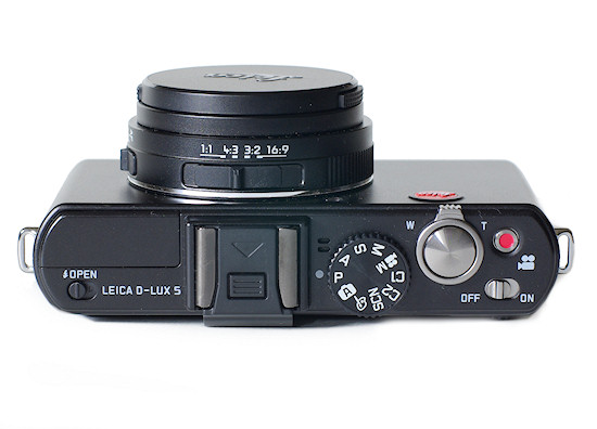

Aby zakończyć temat przycisków musimy przyjrzeć się jeszcze górnej ściance aparatu, gdzie oprócz wspomnianego wcześniej suwaka otwierającego lampę błyskową znajdziemy włącznik, spust migawki oraz dźwignię zmiany ogniskowej.

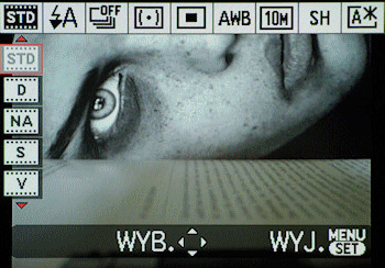

Nie mogło zabraknąć tam także koła wyboru trybów ekspozycji, na którym znalazły się dwie, nieznane dotąd użytkownikom D-LUX 4 pozycje. Obok ikonki kamery filmowej pojawiła się literka M, a między trybem wyboru sceny „SCN” a trybem automatycznej detekcji sceny „A” znalazła się ikonka przypominająca paletę malarską. Ta ostatnia wprowadza nas do menu wyboru trybu kolorystycznego, gdzie wśród wielu dostępnych tam opcji możemy znaleźć imitację kamery otworkowej, czy nadać zdjęciu barwy retro albo wprowadzić ziarno znane ze zdjęć analogowych. Opcji tych jest w sumie kilkanaście, a poniżej prezentujemy efekty, jakie pozwalają one uzyskać
Monochromat

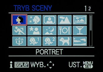

Znajdujący się na kole nastaw Tryb Sceny „SCN” umożliwia szybki dostęp do menu wyboru trybów tematycznych, których jest w sumie 23.

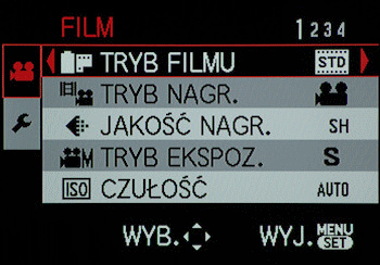

Struktura menu nowej Leiki nie odbiega od tego co mogliśmy zobaczyć w przypadku Panasonika LX5. Układ jest bardzo czytelny, więc nikt nie powinien mieć problemów z poruszaniem się po menu i odnalezieniem stosownych opcji. Jednak osoby mniej cierpliwe mogą się nieco zirytować koniecznością przechodzenia przez 6 zakładek w menu ustawień trybu fotografowania.

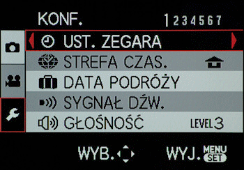

W przypadku Panasonika LX5 mieliśmy do czynienia z 7 zakładkami, gdyż w menu znalazła się opcja „KONWERSJA”, którą należy aktywować w przypadku korzystania z konwertera szerokokątnego. W Leice tej pozycji zabrakło, lecz nie wiemy, czy dlatego, że producent nie przewiduje stosowania tego akcesorium, czy po prostu pojawi się w finalnej wersji aparatu.
Pozostałe zakładki w menu konfiguracji oraz ustawień filmu wyglądają już identycznie jak w LX5 i jedyne co pozwala je odróżnić, to nieco inna kolorystyka.
