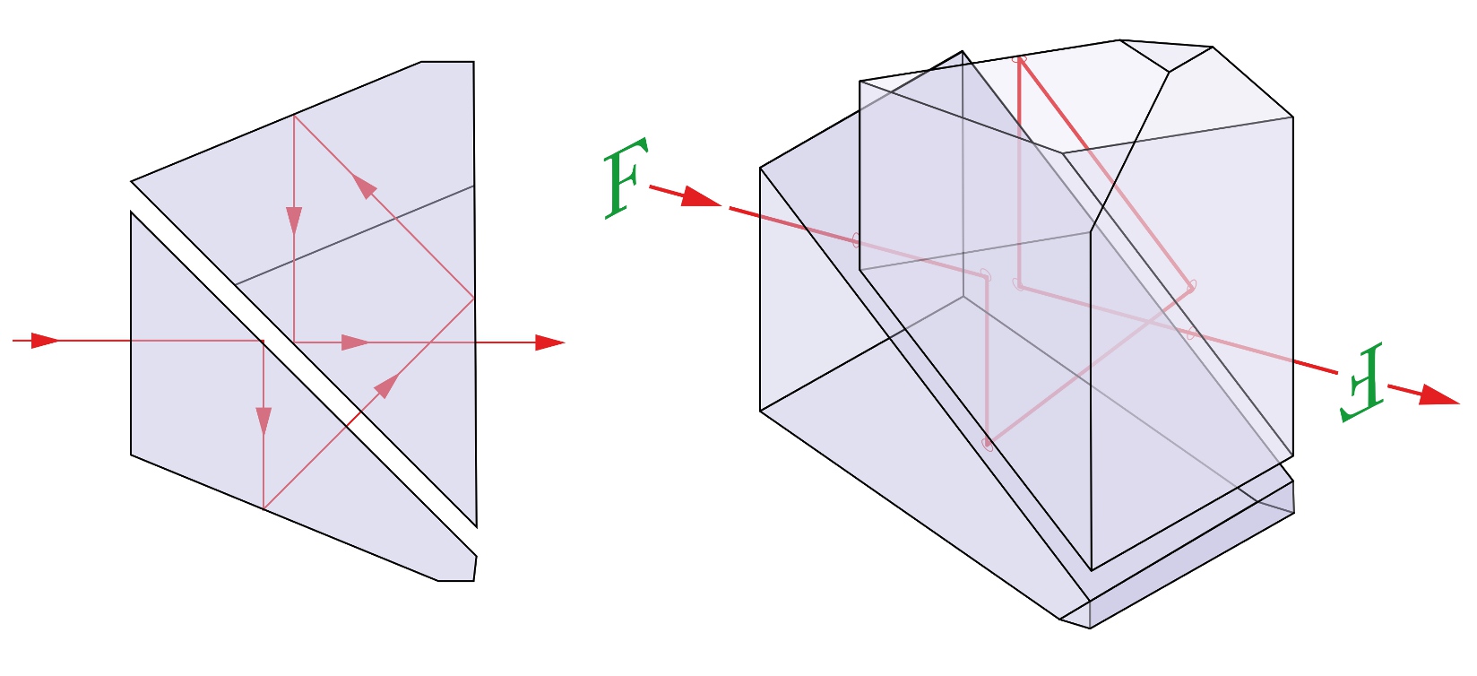

Sprawę dodatkowo komplikuje fakt, że większość producentów upiera się, aby w segmencie maluchów wchodzić w konstrukcje dachowe z pryzmatami ustawionymi w systemie Schmidta-Pechana. W tym przypadku, aby jakość obrazu była bardzo dobra, musimy zastosować wysokiej klasy powierzchnię odbijającą na jednej granicy oraz powłoki fazowe - a to oczywiście kosztuje. Producenci potrafią więc tutaj oszczędzać, co odbija się na jasności i kontraście obrazu. Swoje dokłada połączenie typowego obiektywu w małych lornetkach, który wynosi od 20 do 25 mm, z powiększeniem klasy 8-10 razy, co samo w sobie daje małą jasność powierzchniową.
Pentax Papilio III - mała lornetka dla każdego - Pentax Papilio III 6.5x21 WR i 8.5x21 WR
Układ odwracający złożony z pryzmatów Schmidta-Pechana.
Jakby tego było mało, wąskie tubusy małych lornetek dachowych trudno stabilnie ułożyć w rękach, szczególnie tym osobom, które mają większe dłonie. Najczęściej kończy się to więc tym, że kupując taką niewielką i budżetową lornetkę, dostajemy instrument mało ergonomiczny, z ograniczonym polem widzenia, dający ciemny obraz o co najwyżej przeciętnej jakości.

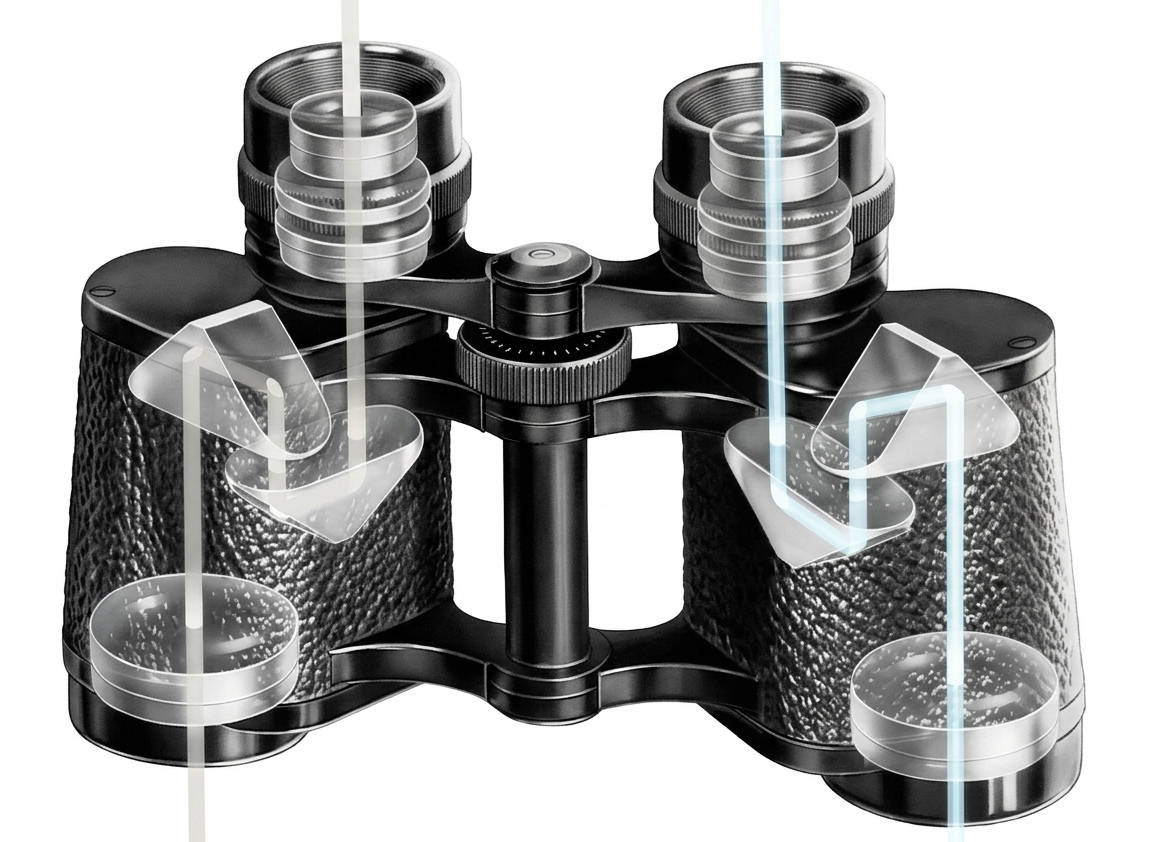

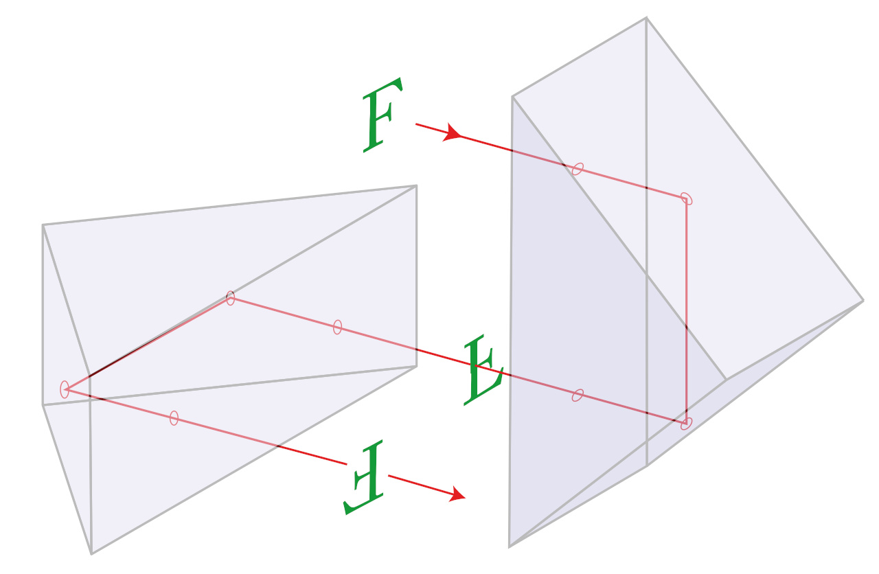

Otóż sposobem na uniknięcie problemów ze stratami jakości i jasności obrazu, które są związane z pryzmatami Schmidta-Pechana, jest zastosowanie innego układu, a mianowicie pryzmatów Porro. One działają w oparciu o zasadę całkowitego wewnętrznego odbicia, nie trzeba więc tam stosować dodatkowych i podnoszących koszty powłok odbijających oraz fazowych. Jakby tego było mało, pryzmaty Schmidta-Pechana zawsze mają szczelinę powietrzną między sobą, a to powoduje, że powłoki antyodbiciowe musimy tam nałożyć na cztery granice powietrze-szkło. Pryzmaty Porro można ze sobą skleić, a to ogranicza konieczność położenia powłok do tylko dwóch granic. Co więcej, droga światła w szkle w układzie Schmidta-Pechana jest dłuższa niż w systemie Porro i wymaga tam sześciu odbić, podczas gdy w Porro tylko czterech.
Lornetka z pryzmatami typu Porro.
Klasyczny układ Porro wygląda jednak w taki sposób, że osie obiektywów są od siebie znacznie bardziej oddalone niż osie okularów. Natomiast w przypadku lornetek dachowych obiektywy i okulary są ustawione w jednej linii. Ma to bardzo istotne konsekwencje. Otóż szeroki rozstaw obiektywów w układzie Porro pozwala uzyskać trójwymiarowy obraz, który jest nieosiągalny dla konstrukcji dachowych. Jednocześnie ten szeroki rozstaw nie pozwala ustawiać ostrości z małych odległości, bo oddalone od siebie obiektywy musiałyby zezować, żeby "widzieć" z bliska. Tak więc nawet małe lornetki w układzie klasycznego Porro ustawiają ostrość typowo od 3 do 5 metrów, tymczasem dachówki nie mają problemów, żeby schodzić do poniżej 2 metrów, a najlepsze z nich nawet do okolic 1.5 metra.

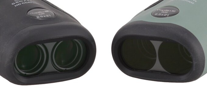

Właśnie tę cechę odwróconego układu Porro zdecydowała się wykorzystać firma Pentax, która w 2003 roku zaprezentowała dwie małe lornetki z serii Papilio. Miały one parametry 6.5x21 oraz 8.5x21 i były skonstruowane właśnie w omówionym przed chwilą układzie pryzmatów.
Pentax nie poprzestał jednak na tym jednym ruchu. Nawet gdy obiektywy znajdują się bardzo blisko siebie, tory optyczne poszczególnych tubusów lornetki są do siebie równoległe. Gdy patrzymy na dalsze odległości, pola widzenia dawane przez każdy z okular z osobna ładnie się na siebie nakładają. Gdy jednak zbliżamy się do obserwowanego obiektu, zaczynają się rozjeżdżać i obserwacje stają się mało komfortowe. Czasami jest więc tak, że zakres ustawiania ostrości w lornetce jest większy niż zakres, który jesteśmy w stanie komfortowo objąć naszym wzrokiem, spoglądając jednocześnie przez oba tubusy, bo muszą one być ustawione równolegle i nie mogą zezować na obiekt znajdujący się bardzo blisko.

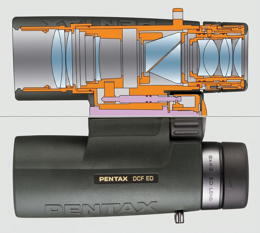

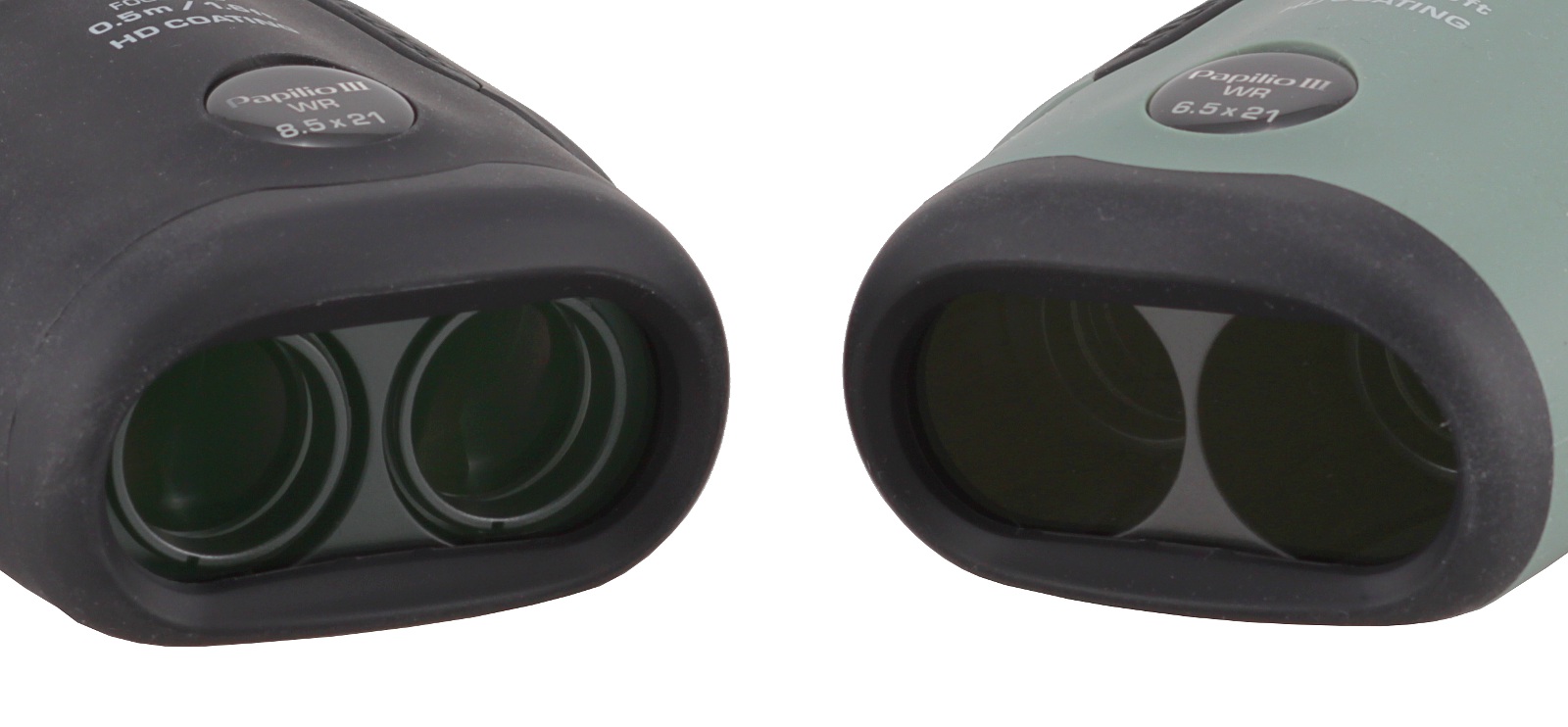

Pentax obszedł jednak ten problem. Otóż w typowych lornetkach ostrość ustawia się albo przez ruch całego mostka okularowego (czyli oddalanie i przybliżanie okularów od pryzmatów i obiektywów) albo poprzez ruch soczewki ogniskującej umieszczonej pomiędzy obiektywem i pryzmatami.
Schemat optyczny lornetki Pentax DCF ED 8x43. Za 3-elementowym obiektywem widać soczewkę ogniskującą.
Jest jednak trzeci, najrzadziej wykorzystywany system, który polega na ruszaniu całymi obiektywami. Właśnie on został użyty w lornetkach Pentax Papilio. Tyle że samo w sobie nie wystarczyłoby to do uzyskania komfortowych obserwacji na odległościach mniejszych od 1 metra. Pentax poszedł więc krok dalej i spowodował, że obiektywy nie poruszają się równolegle do siebie, lecz zbliżają się wraz z malejącą odległością od obiektu. To wyeliminowało efekt paralaksy! Mówiąc inaczej, tak ruszające się obiektywy pozwalają niejako zezować na obiekty znajdujące się blisko obserwatora. Ostateczny efekt był taki, że w lornetkach Papilio minimalny dystans ustawiania ostrości udało się obniżyć do rekordowej wartości tylko 0.5 metra i na dodatek, przy tak małym dystansie, zagwarantowano wysoki komfort obserwacji.

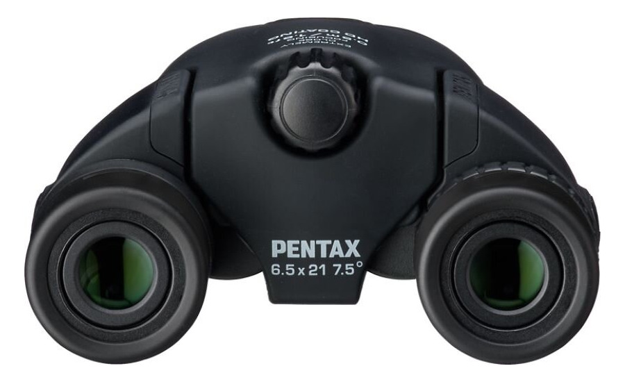

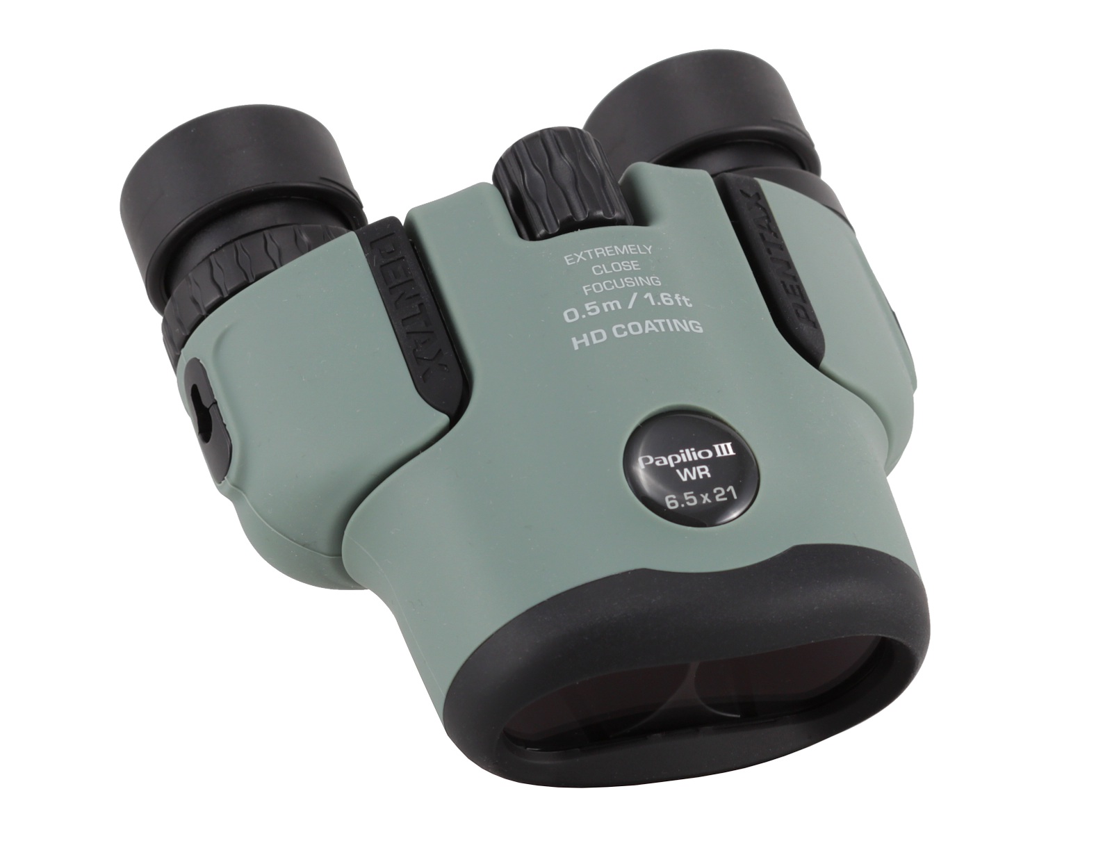

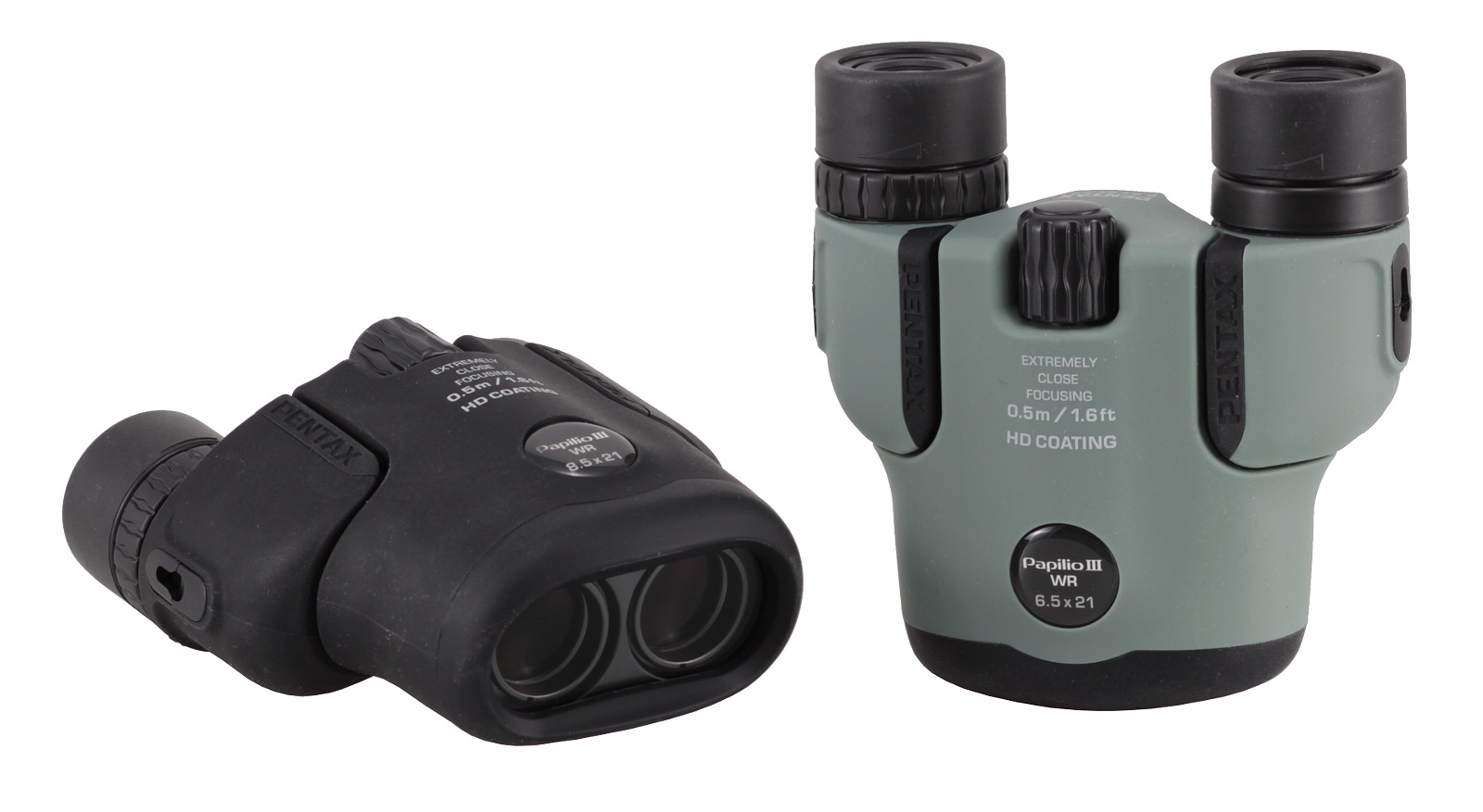

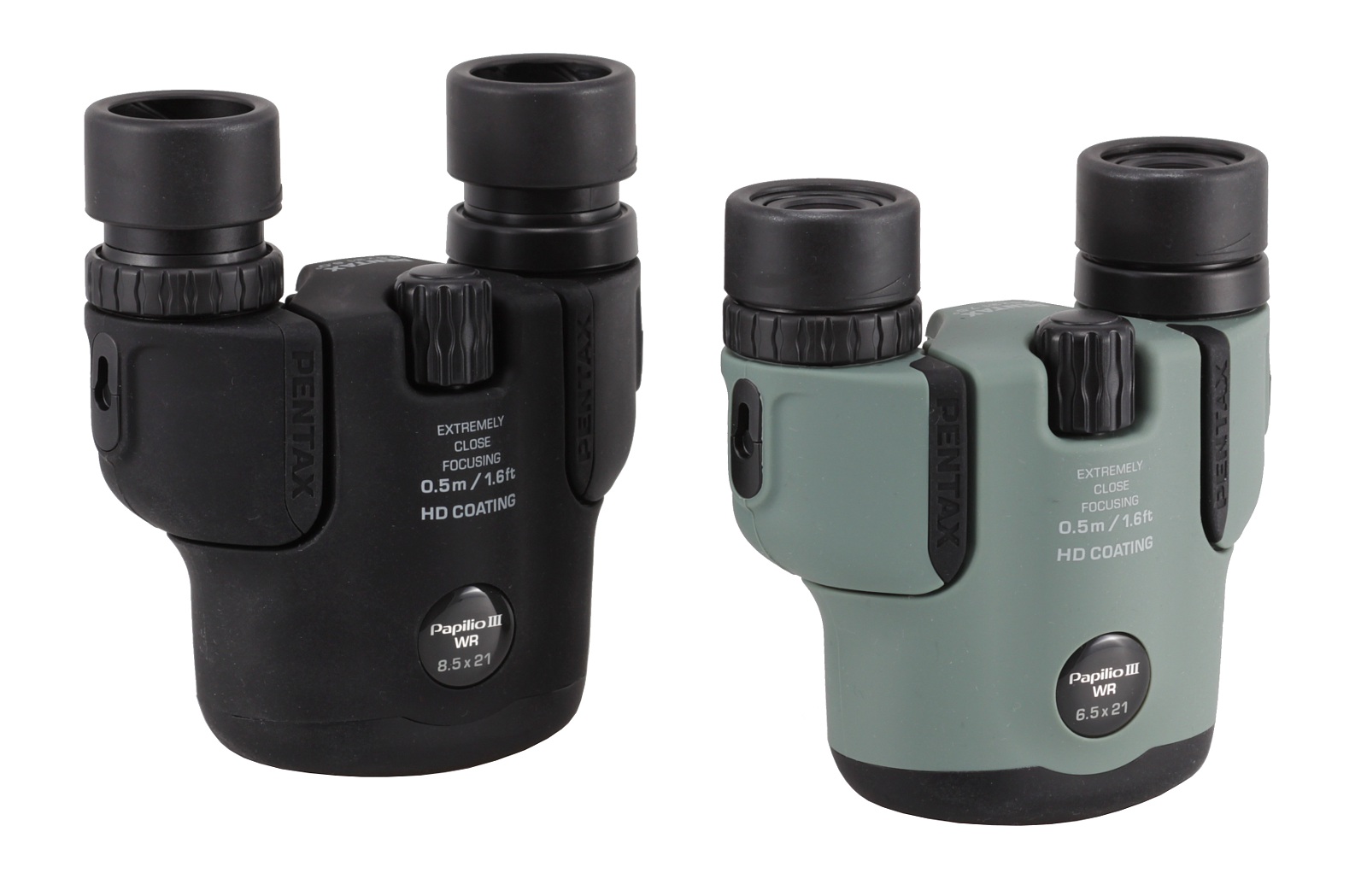

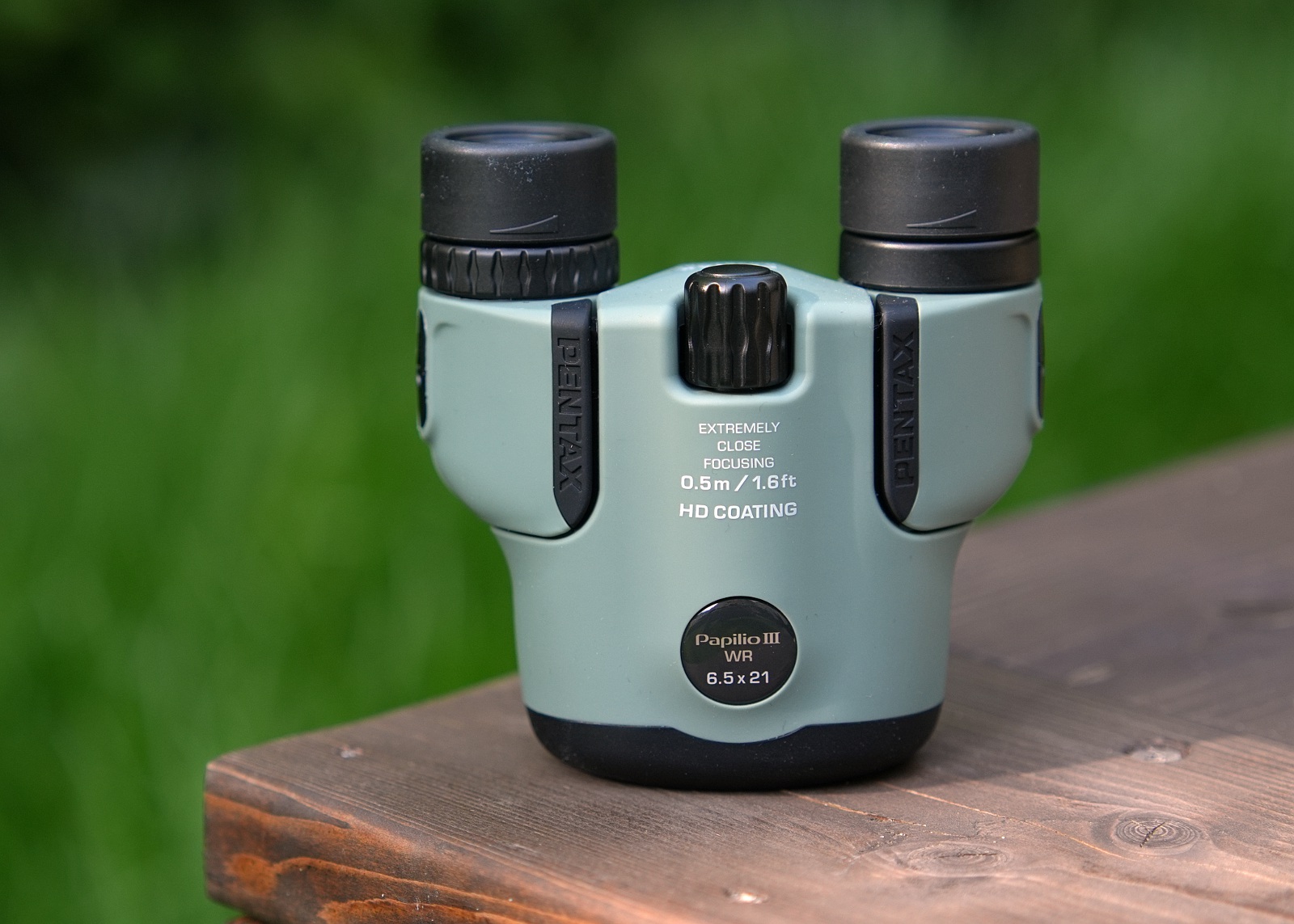

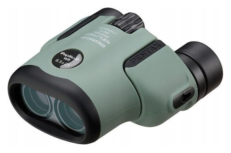

To, co od razu rzuca się w oczy, to zmiany w obudowie. Matowa guma na obiciu ma teraz troszkę inną teksturę, jest bardzo miła w dotyku i dobrze przylega do rąk. Zamiast stonowanej szarości, z jaką mieliśmy do czynienia w II generacji, teraz mamy do dyspozycji klasyczną czerń i bardzo oryginalny kolor oliwkowy, który mi akurat mocno przypadł do gustu. Najważniejsze jest jednak to, że nowe obudowy zyskały pełną wodoszczelność i świadczy o tym dopisek WR w nazwie. To duży i ważny krok do przodu.

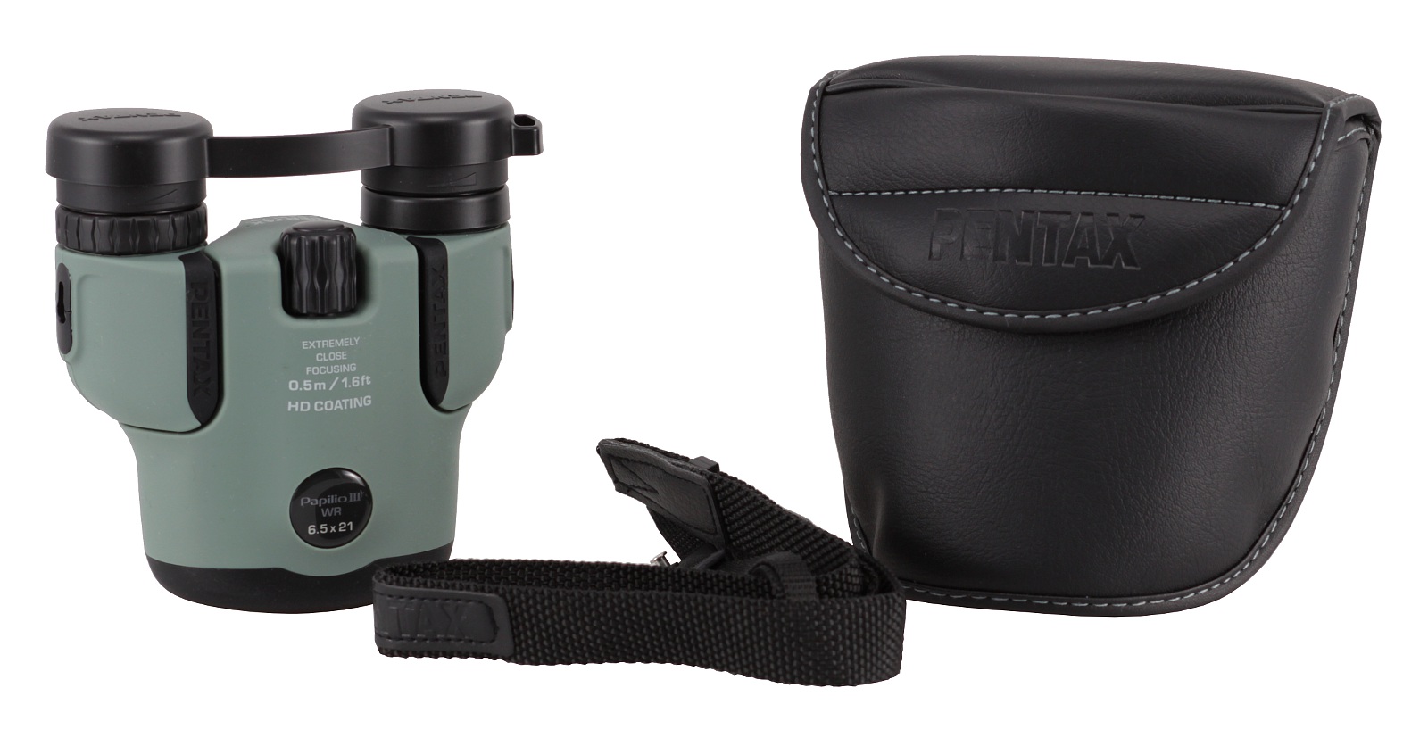

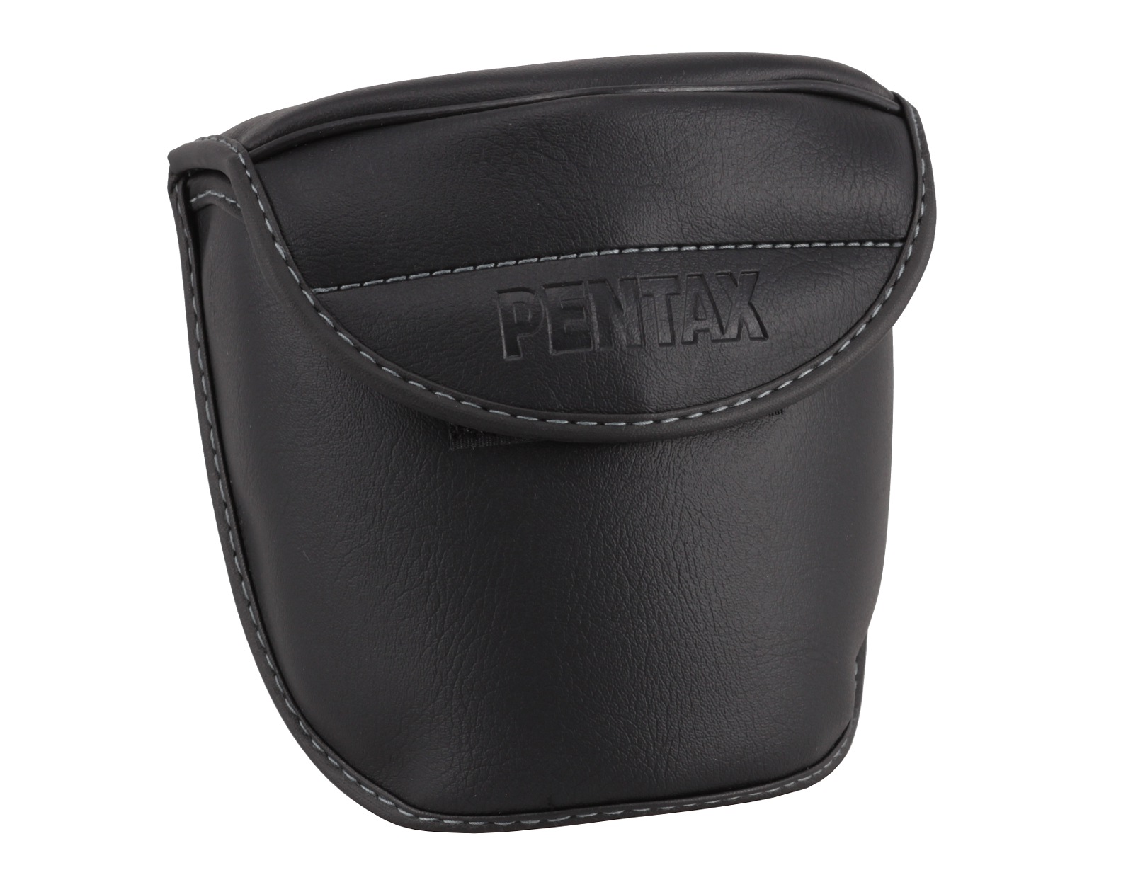

Kolejną zmianą w stosunku do poprzednich generacji jest wygląd i dobór akcesoriów dołączanych w zestawie z lornetką. Tym razem dostajemy łączony dekielek na okulary, pasek do lornetki, instrukcję użytkownika i bardzo ładny, gustowny, sztywny futerał wykonany ze sztucznej skóry. W zestawie nie ma dekielków na obiektywy, być może dlatego, że przed nimi ustawiono dodatkową, płaską szybkę ochroną, którą oczywiście także pokryto powłokami wielowarstwowymi.
Moje szczególne uznanie wzbudził wspomniany przed chwilą futerał. W czasach, gdy do naprawdę drogich instrumentów optycznych producenci potrafią nie dawać żadnych futerałów albo oferować je w postaci cienkich szmatek o wątpliwych funkcjach ochronnych, Pentax w lornetce kosztującej około 500 złotych daje nam coś naprawdę ładnego i solidnego. Na dodatek futerał ma możliwość zamocowania do paska spodni, dzięki czemu lornetka może być zawsze z nami.

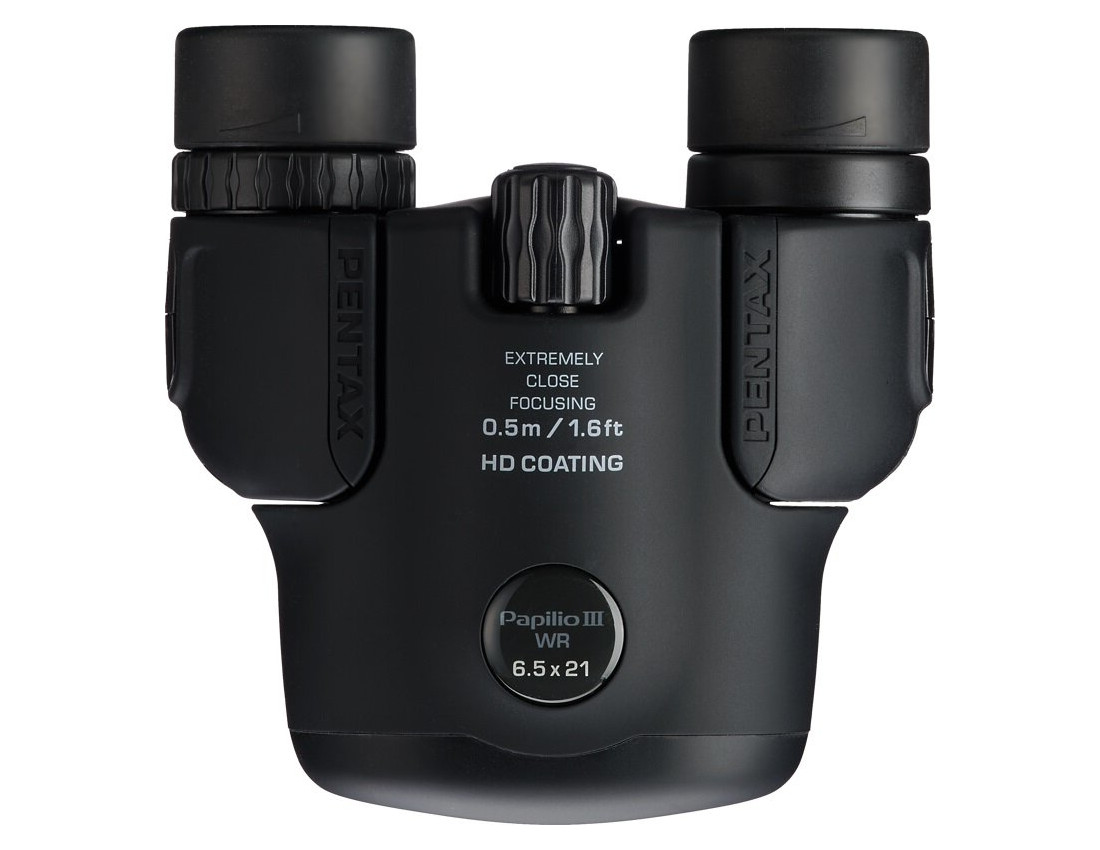

Oczywiście, jeśli zaczniemy szukać tej przysłowiowej łyżki dziegciu w beczce miodu, znajdziemy ją w postaci pól widzenia, które są tutaj niewielkie. W obu modelach Papilio zastosowano bowiem okulary o polu własnym wynoszącym w okolicach 50 stopni, co, jak na współczesne standardy, jest wartością stosunkowo małą. Tutaj jednak wracamy do pierwszych zdań naszego artykułu - w optyce nie można mieć wszystkiego. Czy Pentax mógłby pokusić się o zastosowanie tutaj okularów klasy 60-70 stopni? Pewnie mógłby. Ale wtedy lornetka byłaby większa, cięższa i na pewno nie kosztowałaby 500 złotych, lecz kilka razy więcej. Ewentualnie miałaby bardzo mały odstęp źrenicy i słabą jakość na brzegu pola widzenia.
Mówiąc inaczej, ograniczenie pól widzenia okularów do 50 stopni pozwoliło zaoferować lornetki, które dają zaskakująco dobry obraz jak na swoją klasę cenową, są małe, lekkie i poręczne, mają rozsądny odstęp źrenicy, oferują unikalne własności makro, mają dobre wyposażenie standardowe, są objęte 25-letnią gwarancją producenta i na dodatek kosztują około 500 złotych. W efekcie są na tyle przystępne, że śmiało można je polecić wszystkim, którzy potrzebują poręcznego sprzętu na wyjazdy i wycieczki, ze szczególnym uwzględnieniem dzieci, którym taki sprzęt może szczególnie przypaść do gustu.
