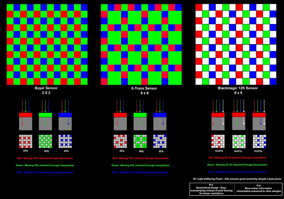

Ma w tym zapewne swoją zasługę nietypowa architektura sensora 12K, gdzie pikseli czerwonych, zielonych i niebieskich jest tyle samo, a całość uzupełnia spora ilość pikseli białych, które stanowią 50% całości. To one zapewne pomagają kamerze uzyskać omówiony w poprzednim rozdziale zakres tonalny.
