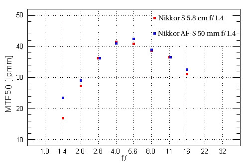

Przejdźmy teraz do omówienia jakości obrazu, którą dają nam oba obiektywy podłączone do pełnoklatkowego Nikona D3x. Procedura pomiarów jest dokładnie taka sama, jak w naszych testach obiektywów - czyli wykonujemy zdjęcia zapisując jednocześnie pliki RAW i JPEG, a następnie RAW-y konwertujemy, bez wyostrzania, programem dcraw zapisując je do formatu TIFF. Potem mierzymy wartości MTF50 przy pomocy programu Imatest.
Poniższy rysunek pokazuje nam zachowanie w centrum kadru.

Wyraźną różnicę pomiędzy testowanymi obiektywami zobaczymy tylko na maksymalnym otworze względnym, gdzie młodszy instrument jest zauważalnie lepszy. Od przysłony f/2.0 wyniki jednak się wyrównują i dalej oba obiektywy idą niejako łeb w łeb. Co ciekawe, bardzo podobne są też maksymalne osiągi, które rejestrujemy dla przysłon z przedziału f/4.0-5.6. Warto też nadmienić, że nie należą one do rekordowych, choć wchodzą na poziom naprawdę bardzo dobry.
