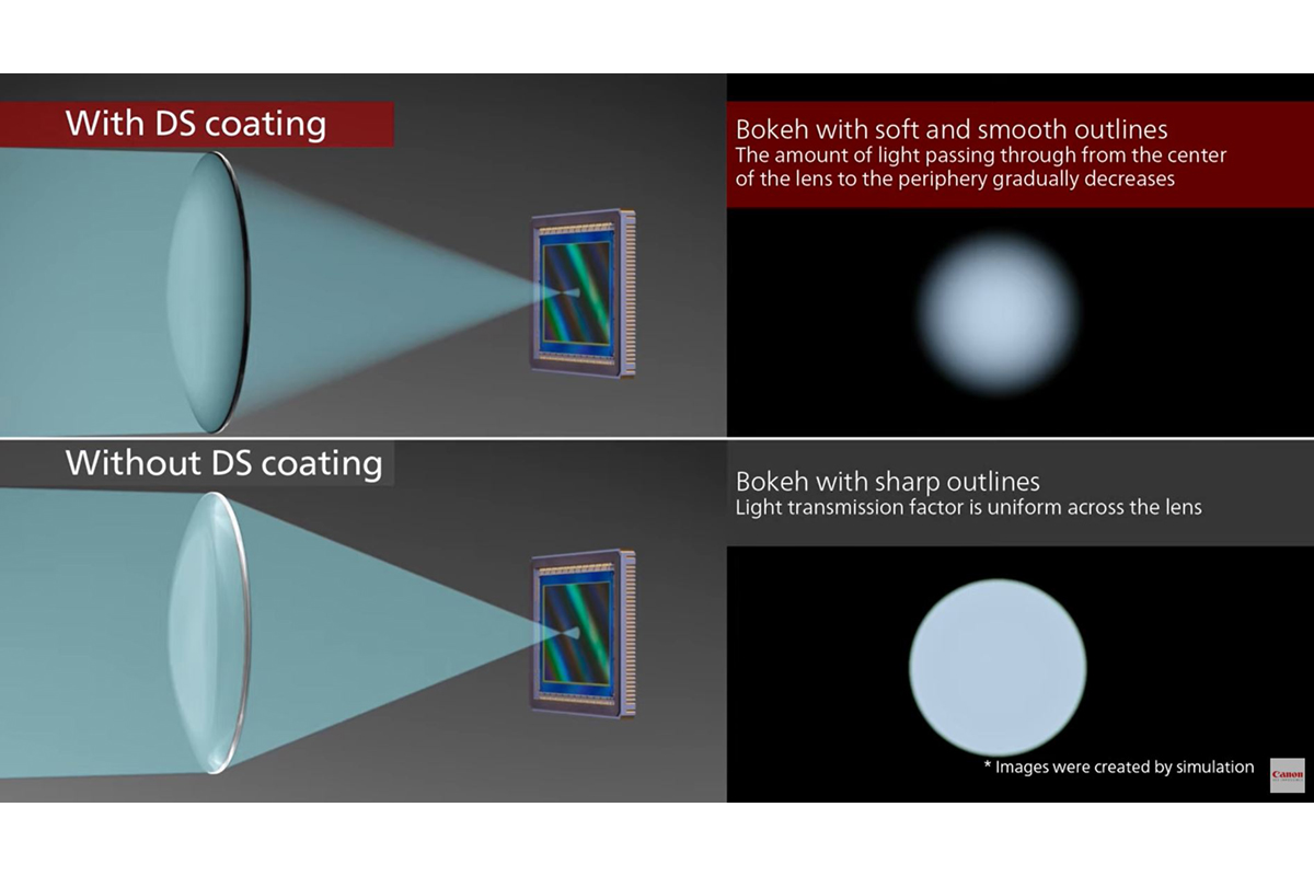

Zaprezentowany wczoraj obiektyw – Canon 85 mm f/1.2L USM DS – wyposażony jest w technologię Defocus Smoothing, która zapewnić ma bardzo miękkie odwzorowanie nieostrości. Realizowane jest to poprzez osadzanie z fazy gazowej powłoki DS na dwie soczewki.
Zastosowaną technologię, oraz jej wpływ na finalny wygląd zdjęcia obejrzeć można na udostępnionym przez producenta filmie.
Powłoki sprawiają, że transmisja soczewki spada w sposób ciągły od jej środka aż do krawędzi. W efekcie, nieostrości mają niezwykle miękki charakter. Producent nie wspomina jednak, że ceną jest spadek transmisji obiektywu – w porównaniu do wersji standardowej instrumentu, na matrycę dociera około 1 i 1/3 EV światła mniej.

@komor - ależ to jest dokładnie taki sam efekt, jaki można uzyskać filtrem.
Kształt rozogniskowania (czyli ciapki w tle) odzwierciedla kształt przysłony albo tego, co jest tuż na obiektywnie.
Nakręć sobie filtr wycięty w gwiazdkę/serduszko/penisy, a wszystkie ro zogniskowane lampki choinkowe będą miały ten kształt.
O tak:
Jeżeli więc nakręcisz filtr szklany, który w środku będzie miał przejrzystość, a idąc w kierunku krawędzi będzie płynnie się zaczerniał, to jest to właśnie efekt, który reklamuje Canon w powyższej notce.
