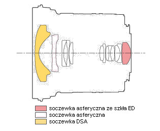

Wewnątrz Olympusa 9-18 mm znajdziemy 13 soczewek ustawionych w 9 grupach. Nie pożałowano tutaj elementów specjalnego rodzaju - mamy więc do czynienia z jedną soczewką niskodysersyjną ED, dwóm elementom nadano kształt asferyczny, a jednemu podwójnie asferyczny (DSA czyli Dual Super Aspherical). Pomiędzy soczewkami znajdziemy jeszcze przysłonę o siedmiu listkach, którą możemy domknąć do f/22 niezależnie od ogniskowej.
