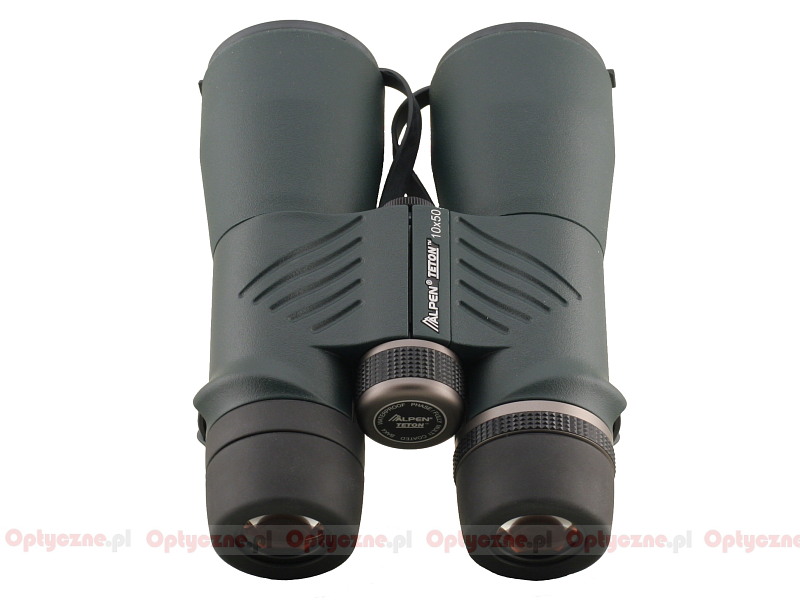

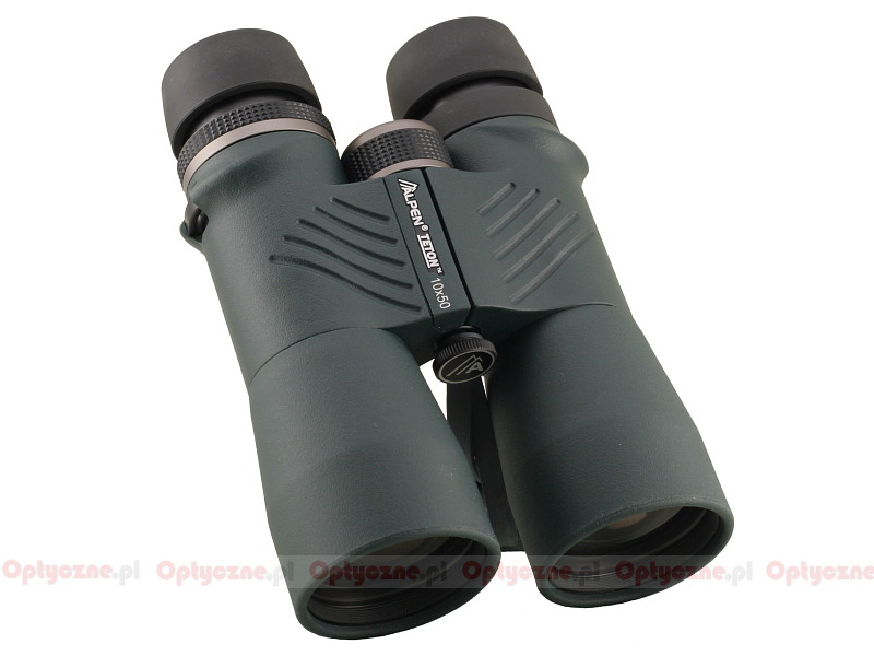

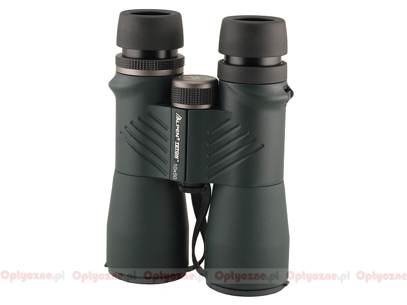

Alpen Optics Teton 10x50 - test lornetki
Seria Tenton wykorzystuje system optyki z flagowej serii Rainer natomiast konstrukcja obudowy została zapożyczona z niższej serii Apex.

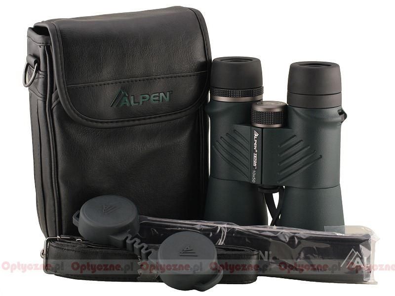

Lornetki oferowane są w eleganckim opakowaniu, posiadają dodatkowo skórzane etui, wygodny i szeroki pasek. Jak wszystkie modele lornetek Alpen Optics, również modele Teton posiadają wieczystą gwarancję.

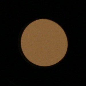

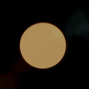

- ścięta lewa źrenica,

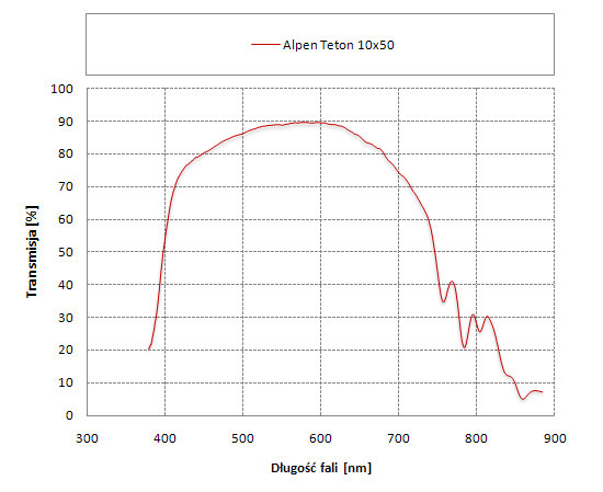

Żeby zachować równowagę, nie można nie napisać czegoś więcej o zaletach testowanej lornetki. Każdy, kto weźmie ją do ręki i przyłoży do oka na pewno zachwyci się jej w miarę lekką wagą, solidnym wykonaniem i dobrą jakością obrazu, a w szczególności ostrym prawie po brzeg polem widzenia, które na dodatek dobrze koryguje większość wad pozaosiowych. Powłoki tej lornetki dachowej także pracują bardzo dobrze dając nam ładne odwzorowanie bieli, w miarę płaską krzywą transmisji, która w szczycie sięga prawie 90%, co doskonale widać na poniższym wykresie.
