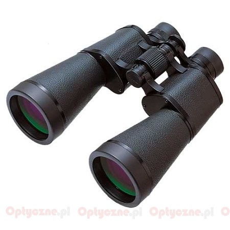

4. Vixen Ultima 8x56 ZCF
Vixen Ultima 8x56 ZCF przy swoich bardzo klasycznych kształtach ma naprawdę niewielkie rozmiary 200 na 197 mm i waży tylko kilogram. Leży przy tym świetnie w ręku, a jakości jego wykonania nie można nic zarzucić.
Lornetki warte Twoich pieniędzy - Vixen Ultima 8x56 ZCF
Jeśli chodzi o parametry optyczne, lornetka spisuje się lepiej niż dobrze. Bardzo mały astygmatyzm, niewielka koma i aberracja chromatyczna, prawie niezauważalne pociemnienie na brzegu, obraz ostry w 85% pola i rewelacyjne odwzorowanie bieli to parametry, których nie powstydziliby się najlepsi.
SYSTEM FUJIFILM GFX W NISKICH CENACH
Warto także odnotować duży zakres rozstawu okularów sięgający od 48 do 75 milimetrów, dzięki czemu obserwować przez tą lornetkę może zarówno dziecko jak i potężny dorosły.
Solidna lecz lekka i kompaktowa obudowa, którą udało się uzyskać dzięki krótkoogniskowym i światłosilnym obiektywom, to także potężna zaleta. Lornetka waży dzięki temu tylko 1 kilogram i jest to wynik świetny w porównaniu na przykład z wielkimi i dużo cięższymi Docterami z serii Nobilem. Vixen więc idealnie leży w ręku dzięki czemu świetnie sprawdzi się na każdym polowaniu, zarówno tym na zwierzynę łowną, na ptaki czy też na obiekty na niebie.
Lornetka ma w zasadzie dwie rzucające się w oczy wady. Pierwsza to niezbyt duże pole widzenia. Pod względem tego parametru Vixen wyraźnie odstaje od droższej konkurencji. Druga wpadka dotyczy wyraźnych zniekształceń obrazu na brzegach pola.
Biorąc pod uwagę cenę 1090 zł za jaką możemy kupić Vixena w Polsce, śmiało można powiedzieć, że jest to zakup godny polecenia każdemu, kogo nie stać na kilkakrotnie droższe modele najlepszych marek.
