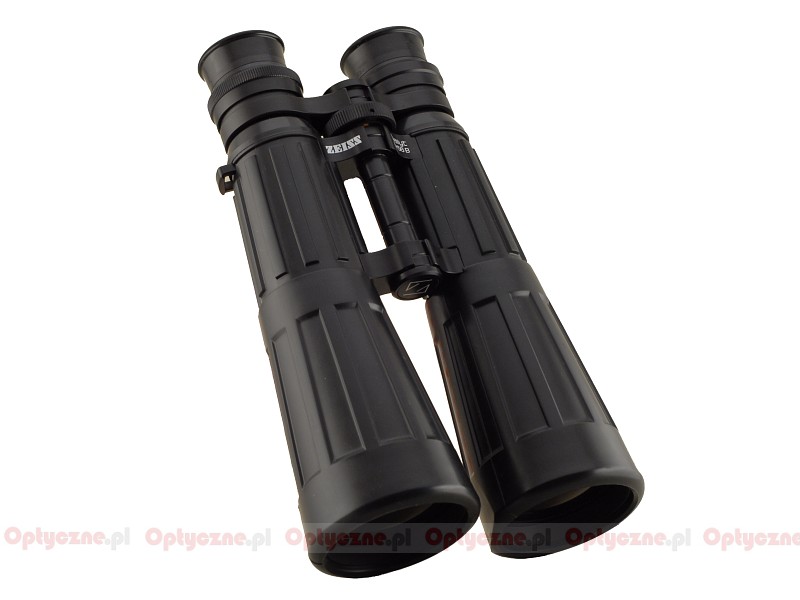

Jedna z najbardziej klasycznych lornetek na rynku, której konstrukcja pochodzi sprzed 40 lat. Mamy tutaj do czynienia z typowym obiektywem achromatycznym składającym się z dwóch soczewek, pryzmatami dachowymi Abbe-Koeniga zapewniającymi wysoką transmisję dzięki zjawisku całkowitego wewnętrznego odbicia światła oraz także klasycznym 3-elementowym okularem typu Kellnera. Lornetka jest długa z powodu dużej ogniskowej obiektywu, która umożliwia lepsze korygowanie aberracji chromatycznej, a także zastosowanie mniejszych pryzmatów, które także przyczyniają się do dużej długości instrumentu. Porównanie konstrukcji optycznej klasycznego Dialyta 8x56 z najnowszym modelem Victory 8x56 T* FL prezentuje poniższy schemat.
Oczywiście w ciągu owych 40 lat znacznie zmieniła się jakość powłok, przez co dzisiaj produkowany Dialyt 8x56 jest wyposażony w najnowsze powłoki wielowarstwowe T* nakładane na wszystkie granice powietrze-szkło.

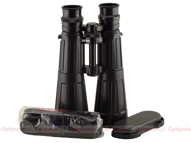

Lornetka jest bryzgoodporna (nie jest odporna na zanurzenie w wodzie) i nie jest wypełniona azotem. Jej wyposażenie standardowe jest nad wyraz skromne, bo nie dostajemy żadnego pokrowca, ani dekielków na obiektywy. Producent daje nam w zestawie tylko pasek oraz jeden dekielek na okulary. Lornetka ma 10-letnią gwarancję.

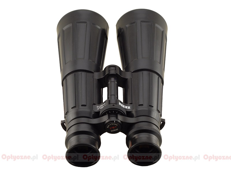

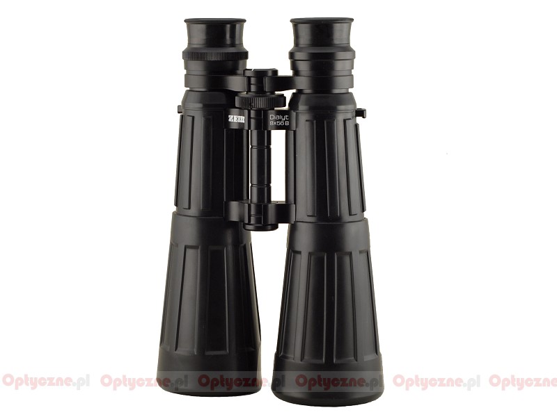

Zdjęcia lornetki
  • Lornetka Carl Zeiss Dialyt 8x56 B/GA T* ClassiC

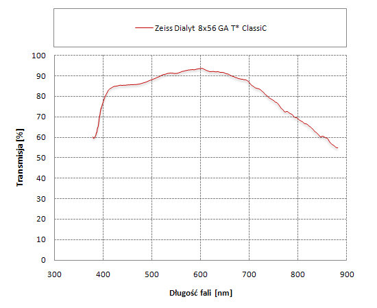

Sprawność optyczna 90.7+/- 1% 18 / 25.0 pkt

Odwzorowanie bieli Prawie idealne. Bardzo ładna i płaska krzywa transmisji. 4.8 / 5.0 pkt

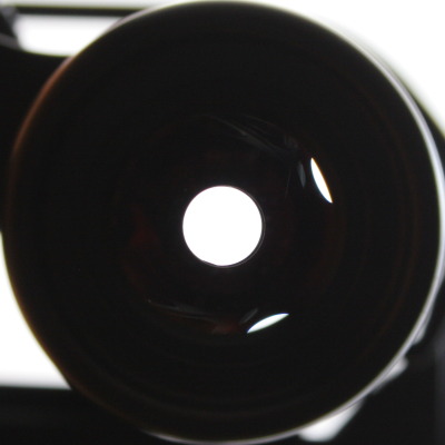

Wewnętrzne odblaski
Lewy: Prawy:
Carl Zeiss Dialyt 8x56 B/GA T* ClassiC - Wewnętrzne odblaski - Lewy Carl Zeiss Dialyt 8x56 B/GA T* ClassiC - Wewnętrzne odblaski - Prawy
Źrenica wyjściowa na ciemnym tle. Problemem są wyraźne fałszywe źrenice.
3.5 / 5.0 pkt
Obudowa Długa i wąska. Miła w dotyku guma na obiciu. Solidna. Muszle okularowe gumowane bez regulacji (można zagiąć). 7.2 / 8.0 pkt
Ogniskowanie Wąska śruba centralna (obrót 450 stopni) plus klasyczny mostek okularowy. Chodzi płynnie i równo. Nacisk nie powoduje zmiany położenia okularów. Indywidualne ogniskowanie na prawym okularze, kręci całym okularem. 4 / 5.0 pkt

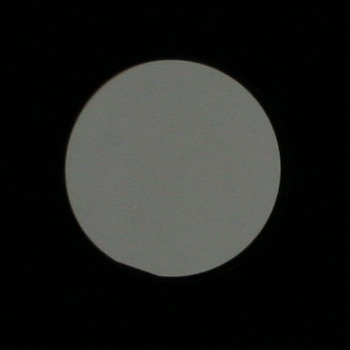

Winietowanie centralne
Lewy: Prawy:
Carl Zeiss Dialyt 8x56 B/GA T* ClassiC - Winietowanie centralne - Lewy Carl Zeiss Dialyt 8x56 B/GA T* ClassiC - Winietowanie centralne - Prawy
Delikatnie ścięte źrenice wyjściowe.
OL: 0.2%, OP: 0.6%
7.5 / 8.0 pkt

Zacznijmy od wykresu transmisji, bo to wyniki pomiarów z bezdusznego spektrofotometru, które mówią same za siebie.
W centrum zakresu widzialnego transmisja sięga wysokiego poziomu 91–92%. Wynik, który wstydu nie przynosi, ale jak przypomnimy sobie co pokazywały Doctery 8x58 i Nobilem 8x56, to lekki niedosyt pozostaje. Na pocieszenie pozostaje nam fakt, że Dialyt prezentuje nam jeden z bardziej płaskich wykresów z wysoką transmisją we wszystkich częściach okna widzialnego, co zapewnia dobre odwzorowanie kolorów i jasny, biały oraz kontrastowy obraz.
