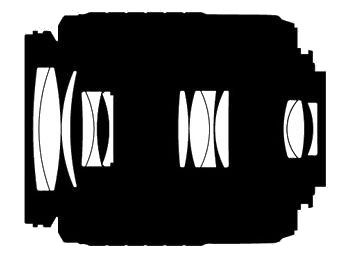

Niewielką wagę wynoszącą tylko 255 gramów i przystępną cenę uzyskano głównie za pomocą dużej ilości plastiku (włącznie z bagnetem). Choć uczciwie trzeba przyznać, że konstrukcja tego szkła do prostych i łatwych nie należy. Składa się bowiem nań aż 13 soczewek ustawionych w 9 grupach. Aż dwie z tych soczewek skonstruowano ze szkła niskodyspersyjnego (stąd ED w oznaczeniu obiektywu), co ma zapewnić skuteczną walkę z aberracją chromatyczną i sferyczną.
