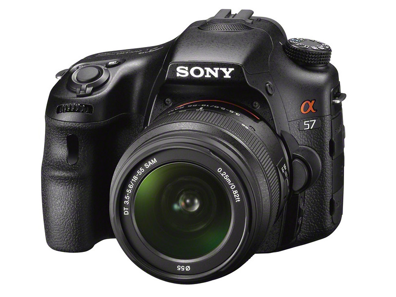

Kwestia, która prawdopodobnie najbardziej nurtuje naszych Czytelników dotyczy tego, jakich zmian możemy się spodziewać w nowym modelu w stosunku do A55. Naturalnie, pierwsze co rzuca się w oczy to obudowa, która została zapożyczona z nieco wyżej pozycjonowanej Alfy, a mianowicie A65. Zyskaliśmy tym samym większy korpus o lepszej ergonomii, wygodnym uchwycie i nieco bogatszym zestawie przycisków (z opcją zdefiniowania funkcji kilku z nich). Parametry wizjera praktycznie się nie zmieniły, choć zwiększono punkt oczny. Wyświetlacz LCD posiada obecnie proporcje obrazu 4:3 zamiast 16:9 i zachowano możliwość jego wychylenia i obracania.

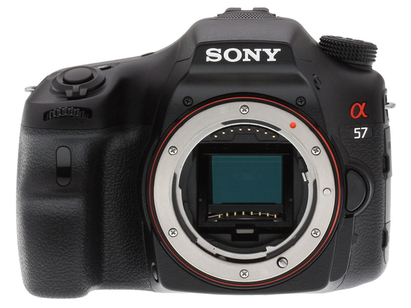

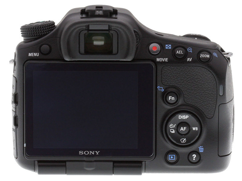

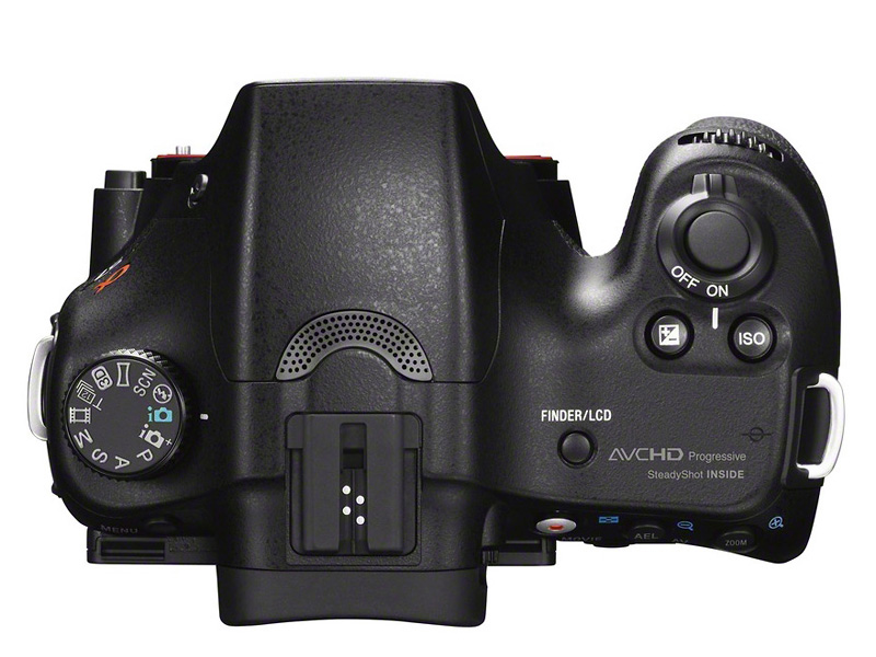

Zdjęcia aparatu

Matryca 23.5 x 15.6 mm (APS-C), Exmor APS HD CMOS, 3:2, całkowita liczba pikseli: 16.7 Mpix
• mechanizm samooczyszczania matrycy (ochronna powłoka antystatyczna i elektromagnetyczny mechanizm wibracyjny)

Konstrukcja obiektywu Z bagnetem Sony Alpha (Minolta A), powiększenie w stosunku do klatki 35mm: x1.5

Programy iAuto, Auto z wyłączoną lampą, iAuto+, Program (P), Priorytet migawki (S), Priorytet przysłony (A), Manualny (M), Zdjęcia w trybie priorytetu zdjęć seryjnych Tele-zoom, Sweep Panorama (2D, 3D), Film,

Złącze hot-shoe Tak

LCD Odchylany i obrotowy (180 / 270 stopni),
3-calowy, kolorowy Xtra Fine TruBlack LCD, rozdzielczość 921.600 punktów, panoramiczny
podświetlanie diodowe, regulowana jasność
Live View - cyfrowy podgląd obrazu na żywo
Wizjer EVF (elektroniczny) Xtra Fine, 0.46 cala, 1.152.000 punktów (całkowita 1.440.000 punktów),
powiększenie: x1.04, pokrycie: ok. 100%, korekcja dioptrii: od -4.0 do +3.0
