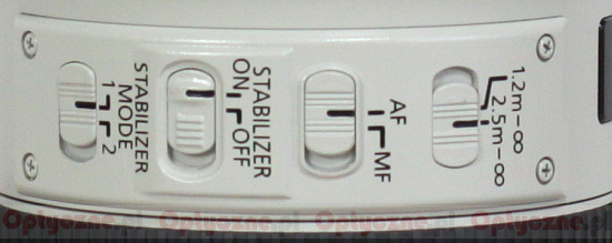

Idąc dalej natrafiamy na szybkę, pod którą widnieje czytelna skala odległości wyrażona zarówno w stopach, jak i w metrach. Na lewo od niej znajdziemy całą serię przełączników. Pierwszy z nich to ogranicznik zakresu pracy mechanizmu ustawiającego ostrość. Mamy tutaj do wyboru dwa przedziały: od 1.2 metra do nieskończoności i od 2.5 metra do nieskończoności. Kolejny przełącznik ustawia tryb pracy mechanizmu ustawiającego ostrość – do wyboru AF lub MF. Jeszcze dalej znajdziemy przełącznik uruchamiający lub wyłączający stabilizację (STABILIZER ON/OFF) oraz dający możliwość wyboru trybu jej pracy (STABILIZER MODE 1 i 2).

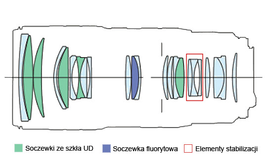

Jak wspomnieliśmy już wcześniej, Canon EF 70–200 mm f/2.8L IS II USM składa się z 23 soczewek, które ustawiono w 19 grupach. To, co może wydawać się dziwne, to fakt, że liczba soczewek pozostała niezmieniona w stosunku do poprzednika. Konstrukcja jest jednak zupełnie nowa, o czym świadczy inna ilość grup oraz zastosowanie jednego elementu z fluorytu oraz pięciu soczewek z niskodyspersyjnego szkła UD. Poprzednik nie miał elementu fluorytowego i składał się z 18 grup. Wewnątrz obiektywu znajdziemy jeszcze przysłonę o ośmiu listkach, którą możemy domknąć do wartości f/32.

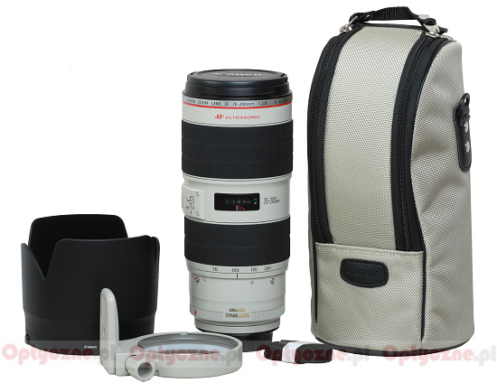

Kupujący dostaje w zestawie sztywny i charakterystyczny dla L-ek kremowy futerał, osłonę przeciwsłoneczną, łącznik statywowy oraz oba dekielki.

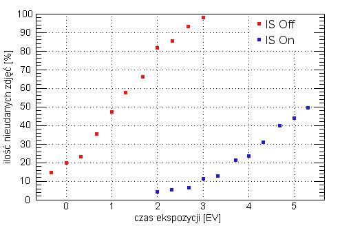

Poprzedni model stabilizowanego Canona 70–200 mm f/2.8 zaprezentowany został w latach, gdy typową wartością skuteczności stabilizacji optycznej było 2 EV, a stabilizacja matrycy była dopiero w planach. Nic więc dziwnego, że deklarowane dla poprzednika 3 EV było czymś naprawdę imponującym (w naszym teście oszacowaliśmy tą wartość na 2.6 EV). Obecnie, standardem w najwyższej klasie obiektywów staje się skuteczność na poziomie 3–4 EV i właśnie owe 4 EV deklarują konstruktorzy modelu EF 70–200 mm f/2.8 IS II USM. Oczywiście nie omieszkaliśmy tego sprawdzić.
W tym celu ustawiliśmy obiektyw na ogniskową 200 mm i wykonaliśmy po kilkadziesiąt zdjęć na każdym z czasów ekspozycji z zakresu 1/250–1/5 sekundy, zarówno przy stabilizacji włączonej jak i wyłączonej. Potem, dla każdej serii, oceniliśmy odsetek zdjęć poruszonych. Na poniższym wykresie odsetek ten został przedstawiony w zależności od czasu ekspozycji wyrażonego w EV, przy czym punkt zerowy skali odpowiada czasowi 1/160 sekundy.
Canon EF 70-200 mm f/2.8L IS II USM - Budowa, jakość wykonania i stabilizacja
Powyższy widok sprawia, że ręce same składają się do oklasków. Maksymalna odległość obu krzywych od siebie sięga około 4.3 EV. Mamy więc do czynienia z najbardziej skuteczną stabilizacją obrazu, którą przyszło nam testować. Żadne inne urządzenie, czy to matryca czy obiektyw, nie osiągnęło w naszych testach tak wysokiego wyniku. Warto przypomnieć, że najnowszy Nikkor 70–200 mm VR II pokazał stabilizację na poziomie 3.7 EV, a Sigma 70–200 mm OS uzyskała 3 EV. Tak więc, duże brawa dla Canona.
