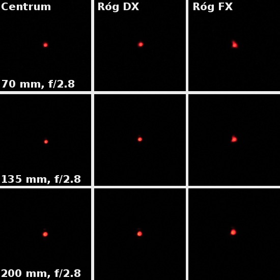

Nikkor-AF-S 70–200 mm f/2.8G ED VR II bardzo dobrze koryguje komę w rogu matrycy DX. Tam jest ona praktycznie niezauważalna. Jej wpływ jest już jednak widoczny w rogu pełnej klatki. Choć i tam poziom tej wady nie jest duży.
Nikon Nikkor AF-S 70-200 mm f/2.8G ED VR II - Koma i astygmatyzm
Astygmatyzm, rozumiany jako średnia różnica poziomych i pionowych wartości funkcji MTF50, wyniósł 8%, co jest wynikiem dobrym, choć nie bardzo dobrym czy świetnym. Widać jednak wyraźną tendencję w występowaniu tej wady. Jej poziom jest największy dla ogniskowej 70 mm, gdzie stanowi zauważalny przyczynek do pogorszenia rozdzielczości, a robi się w zasadzie znikomo mały dla zakresu ogniskowych 135–200 mm.
