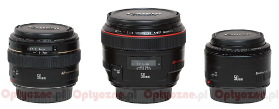

Poniższe zdjęcie pokazuje zaś całą serię klasycznych, jasnych i będących obecnie w ofercie 50-tek Canona. Testowany obiektyw stoi w środku, po lewej znajduje się model o świetle f/1.4, a o prawej tania i plastikowa 1.8/50.

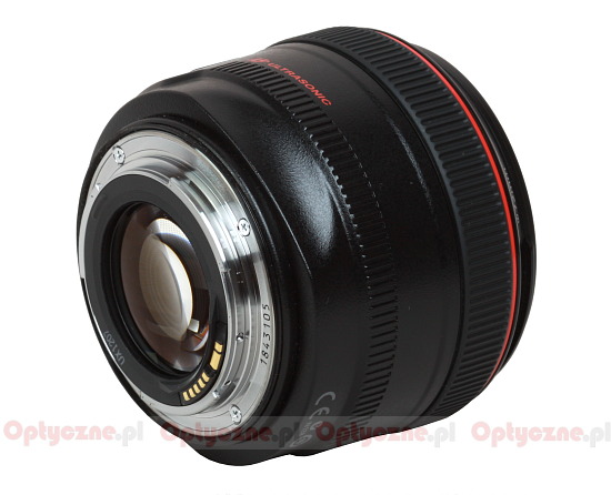

Canon EF 50 mm f/1.2L USM zaczyna się metalowym bagnetem, który otacza tylną soczewkę. Choć jest ona spora, nie doszło tutaj do takiej sytuacji jak w modelu EF 85 mm f/1.2L USM, gdzie styki bagnetu trzeba było nakleić bezpośrednio na soczewkę. Tylna soczewka porusza się wewnątrz bagnetu, będąc najbardziej wysunięta dla ostrości ustawionej na nieskończoności, a chowając się wewnątrz obudowy na około 1 centymetr, gdy przechodzimy do minimalnej ostrości. Wraz z tym ruchem przesuwa się cały układ soczewek naraz, więc ogniskowa obiektywu pozostaje niezmieniona.

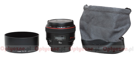

Kupujący dostaje w zestawie oba dekielki, osłonę przeciwsłoneczną oraz miękki futerał.
