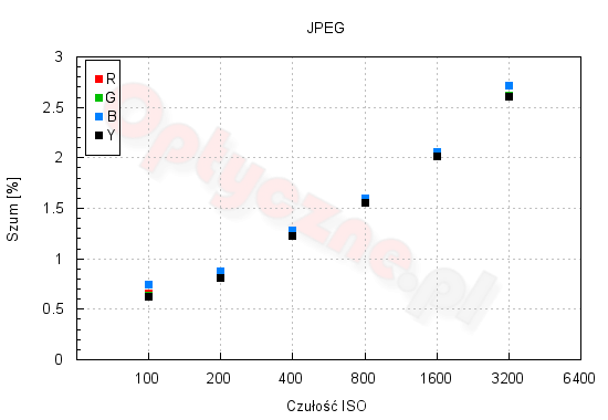

Szum
Pomiar szumów wykonujemy na zdjęciach tablicy Kodak Q-14, korzystając z programu Imatest. Poniżej przedstawiamy wyniki dla plików JPEG.
Fujifilm XF1 - Jakość obrazu JPEG
Wzrost poziomu szumu jest liniowy, bez znaczących odchyleń, co świadczy o dość równomiernym traktowaniu danych niezależnie od czułości. Ten sam poziom szumu dla składowej chrominancji jak i luminancji świadczyć może o dość mocnej redukcji szumu, szczególnie w pasmie niebieskim i czerwonym. Takie działanie obserwujemy na wszystkich czułościach poza wartością bazową.
Aby ukazać, jak wartości wyznaczonego szumu przekładają się na obraz, prócz wykresów prezentujemy tabelkę z fragmentami zdjęć (w skali 1:1) scenki testowej oraz pól nr 3 i 11 tablicy Kodak Q-14. Fotografie zostały wywołane programem dcraw do formatu TIFF 24-bitowego.
