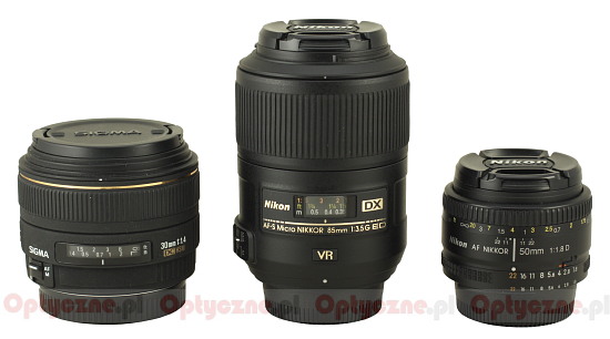

Niepełnoklatkowych obiektywów makro przeznaczonych do lustrzanek nie ma na rynku zbyt dużo. Jedną klasę stanowią instrumenty o ogniskowej 30–35 mm, a drugą dłuższe o ogniskowych od 60 do 85 mm. W tej drugiej kategorii mieści się testowany Nikkor, Canon EF-S 60 mm f/2.8 oraz Tamron 2/60. Porównanie własności tych obiektywów prezentuje następująca tabela.
Nikkor ma tutaj najdłuższą ogniskową, ale najgorsze światło. Szczególnie słabo wypada tutaj na tle najjaśniejszego w tej klasie Tamrona. Nikkor i Canon górują natomiast nad Tamronem obecnością ultradźwiękowego autofokusa i są od Tamrona lżejsze. Duże soczewki, związane z dobrym światłem f/2.0, muszą jednak swoje ważyć.

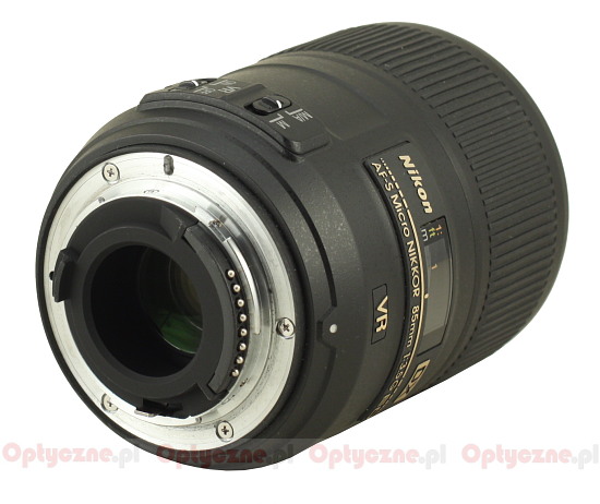

Nikkor AF-S DX Micro 85 mm f/3.5G ED VR, przy pierwszym kontakcie, sprawia bardzo dobre wrażenie. Jakości jego wykonania i solidności naprawdę trudno cokolwiek zarzucić. Obiektyw zaczyna się bowiem metalowym bagnetem, wewnątrz którego znajduje się tylna soczewka. Ma ona średnicę niespełna 2 cm i jest schowana około 1.5 cm w obudowie. Przy ustawianiu ostrości nie zmienia ona swojego położenia.

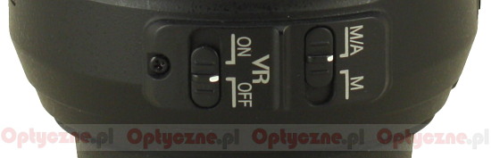

Za bagnetem, już na czarnej obudowie, znajdziemy symbol VR oznaczający zastosowanie optycznej stabilizacji obrazu, a po lewej stronie przełącznik M-A/M służący do ustawienia trybu pracy mechanizmu ustawiającego ostrość oraz włącznik stabilizacji VR ON/OFF.

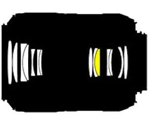

Wewnątrz obiektywu znajdziemy 14 soczewek ustawionych w 10 grupach. Jeden element wykonano z niskodyspersyjnego szkła ED. Przysłona ma dziewięć listków i możemy ją domknąć do f/32.

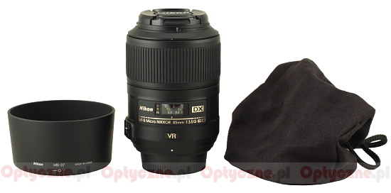

Kupujący otrzymuje w zestawie oba dekielki, osłonę przeciwsłoneczną oraz miękki futerał.

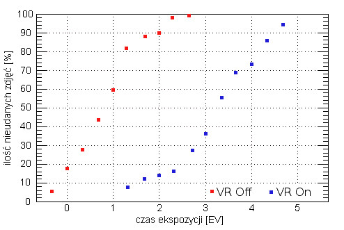

Producent zapewnia, że stabilizacja obecna w obiektywie pozwala na stosowanie czasów ekspozycji 16 razy dłuższych niż w przypadku jej braku. Skuteczność mechanizmu ma wynosić więc 4 EV. Zdecydowaliśmy się to sprawdzić wykonując po kilkadziesiąt zdjęć na każdym z czasów ekspozycji z zakresu od 1/100 do 1/2 sekundy przy stabilizacji włączonej i wyłączonej. Następnie zmierzyliśmy ilość zdjęć nieudanych i wykreśliliśmy ten odsetek w funkcji czasu ekspozycji wyrażonego w EV (przy czym 0 EV odpowiada czasowi 1/80 sekundy).
Nikon Nikkor AF-S DX Micro 85 mm f/3.5G ED VR - Budowa, jakość wykonania i stabilizacja
Jak widać, po raz kolejny, do deklarowanych 4 EV brakuje, bo maksymalne oddalenie obu wykresów od siebie sięga prawie 3 EV. Biorąc jednak pod uwagę, że mamy do czynienia z obiektywem czysto amatorskim, jest to i tak stosunkowo dobry wynik.
