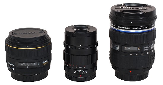

Poniższe zdjęcie pokazuje testowanego Noktona pomiędzy Sigmą 1.4/30 i Olympusem 12–60 mm. Szczególnie porównanie do Sigmy jest tutaj bardzo miarodajne, bo przecież zarówno ona, jak i Voigtlander, na dedykowanym im matrycom dają bardzo podobne kąty widzenia i prawie identyczną głębię ostrości.

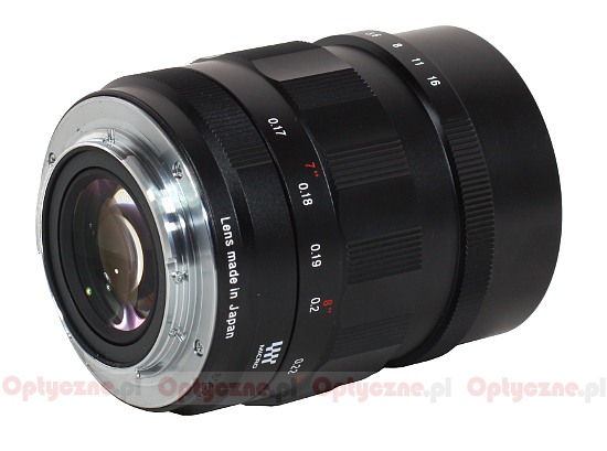

Obiektyw zaczyna się metalowym i krótkim bagnetem systemu Mikro 4/3. Nie ma tam jednak żadnych styków, przez co korpus nie dostaje informacji o ogniskowej i użytej wartości przysłony, która przez to nie jest zapisywana w EXIF-ie. Tylna soczewka ma średnicę 2.5 cm i jest mniej więcej na wysokości bagnetu, gdy ostrość jest ustawiona na nieskończoność. Gdy przechodzimy do minimalnej odległości ostrzenia soczewka chowa się w obudowie na około 0.5 cm.

Na czarnej i metalowej obudowie najpierw znajdujemy skalę głębi ostrości, którą zaznaczono dla wartości przysłony f/16, f/8 i f/4.0, a z drugiej strony numer seryjny obiektywu i napis „Lens made in Japan”. Dalej mamy pierścień do manualnego ustawiania ostrości, który ma szerokość 3 cm. Jego większą część zajmuje karbowanie i lekkie wgłębienia na palce. Na pozostałej części naniesiono skalę odległości wyrażoną w metrach oraz calach/stopach. Pierścień pracuje idealnie – płynnie i z właściwym oraz równomiernym oporem w całym zakresie. Przebieg całej skali wymaga obrotu pierścieniem o kąt aż 270 stopni. Pozwala to na bardzo precyzyjne nastawy.

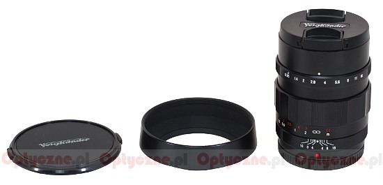

Kupujący dostaje w zestawie oba dekielki, a także osłonę przeciwsłoneczną z dedykowanym do niej dekielkiem.
