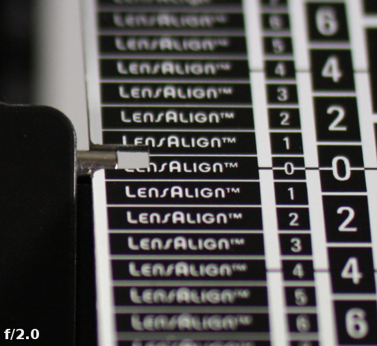

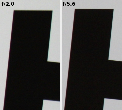

Jak widać z poniższego zdjęcia, Tamron wolny jest od częstej bolączki jasnych obiektywów, czyli podłużnej aberracji chromatycznej. Dwa elementy ze szkła niskodyskersyjnego, umieszczone w przednim układzie soczewek, dobrze więc spełniają swoją rolę.
Tamron SP AF 60 mm f/2.0 Di II LD (IF) Macro 1:1 - Aberracja chromatyczna

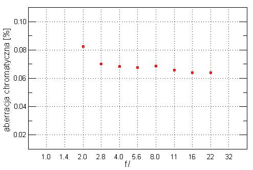

Poniższy wykres pokazuje za to, jak wygląda poprzeczna aberracja chromatyczna.
Widać z niego wyraźnie, że i tutaj nie ma żadnych poważnych problemów. Aberracja jest największa na maksymalnie otwartej przysłonie, ale nawet tam nie jest w najmniejszym stopniu uciążliwa. Wraz z przymykaniem obiektywu sytuacja jeszcze się poprawia.
