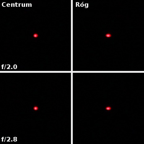

Koma nie jest może dużym problemem testowanego obiektywu ale jest na pewno zauważalna. Co ciekawe, przymknięcie przysłony o jedną wartość EV nie powoduje znacznego jej zmniejszenia.
Tamron SP AF 60 mm f/2.0 Di II LD (IF) Macro 1:1 - Koma i astygmatyzm
Astygmatyzm jest na granicy niezauważalnego i małego. Średnia różnica pomiędzy poziomymi i pionowymi wartościami MTF50 wyniosła bowiem 6.3%.
