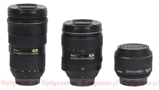

Na poniższym zdjęciu Nikkor AF-S 24–120 mm f/4G ED VR stoi pomiędzy Nikkorem AF-S 24–70 mm f/2.8G a Sigmą 1.4/30.

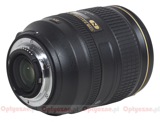

Już sam fakt, że obiektyw wyprodukowano w Tajlandii wskazuje na to, że producent klasyfikuje go na trochę niższej półce niż swoją najlepszą optykę, którą wciąż produkuje w Japonii. Trochę to nas dziwi, bo cena obiektywu sięgająca 4000 zł nie jest przecież mała. Na podstawie miejsca produkcji trudno twierdzić jednak, że obiektyw jest przez to źle wykonany. Zaczyna się on metalowym bagnetem, który otacza tylną soczewkę o średnicy 27 mm. Soczewka ta znajduje się na równi ze stykami w bagnecie dla ogniskowej 24 mm. Gdy przechodzimy do ogniskowej 120 mm, chowa się ona w obudowie na prawie trzy centymetry.

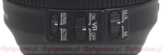

Przechodząc na obudowę znajdujemy znaczek VR, który oznacza zastosowanie optycznej stabilizacji obrazu. Po lewej stronie owego znaczka mamy trzy przełączniki: M/A-M – służący do wyboru trybu pracy mechanizmu ustawiającego ostrość, VR ON/OFF – przeznaczony do włączania i wyłączania stabilizacji oraz NORMAL/ACTIVE – służący do wyboru trybu pracy mechanizmu VR.

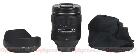

Kupujący dostaje w zestawie oba dekielki, tulipanową osłonę przeciwsłoneczną oraz miękki futerał.

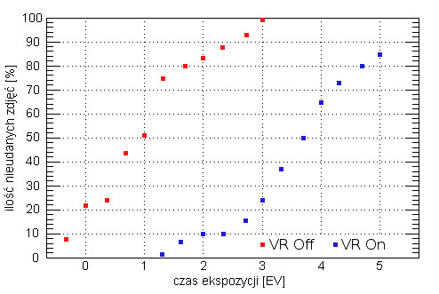

Producent chwali się zastosowaniem najnowszego modułu stabilizacji optycznej VR II, którego skuteczność ma sięgać 4 EV. Oczywiście zdecydowaliśmy się sprawdzić te zapewnienia. Na ogniskowej 120 mm wykonaliśmy po kilkadziesiąt zdjęć dla wszystkich czasów z zakresu od 1/125 do 1/3 sekundy zarówno przy stabilizacji włączonej, jak i wyłączonej. Następnie dla każdego czasu wyznaczyliśmy odsetek zdjęć poruszonych i wykreśliliśmy go w funkcji czasu ekspozycji wyrażonego w EV (przy czym 0 EV odpowiada tutaj wartości 1/80 s).
Nikon Nikkor AF-S 24-120 mm f/4G ED VR - Budowa, jakość wykonania i stabilizacja
Miarą skuteczności stabilizacji jest maksymalna odległość obu krzywych od siebie. W tym przypadku wynosi ona 3 EV. Do deklarowanych 4 EV trochę jednak brakuje, ale 3 EV to i tak dobry wynik, więc trudno nam tutaj jakoś mocno narzekać.
