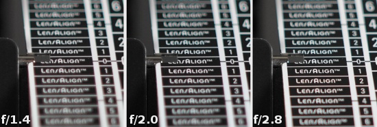

Jak widać z poniższych wycinków zdjęć, podłużna aberracja chromatyczna jest sporym problemem testowanego obiektywu. Co więcej, jest o tyle dotkliwa, że przymykanie przysłony bardzo słabo pomaga w niwelowaniu tej wady. Mamy wrażenie, że jej poziom na przysłonie f/2.8 jest prawie taki sam jak na f/1.4.
Samyang 35 mm f/1.4 AS UMC  - Aberracja chromatyczna

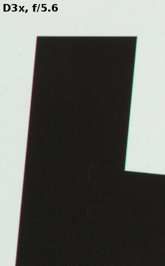

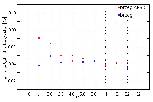

Zupełnie inaczej wygląda sprawa poprzecznej aberracji chromatycznej, co jasno widać na poniższym wykresie.
Aberracja zarówno dla brzegu matrycy APS-C/DX, jak i dla brzegu pełnej klatki zawsze jest mała i nigdy nie wkracza nawet na poziom średni. To znacznie lepszy obraz od tego, co widzieliśmy u Canona 35L, Nikkora 35G czy Sony 35G, które potrafiły pokazywać aberrację nawet na poziomie 0.15–0.20%.
