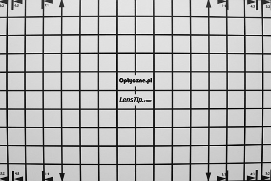

Poniższa tabela pokazuje zestawienie wyników, jakie w kategorii dystorsji uzyskały pełnoklatkowe obiektywy klasy 1.4/35 mm, które zagościły w naszych testach. Rezultaty prezentujemy zarówno dla matrycy APS-C/DX jak i dla pełnej klatki.
Nikkor
AF-S 1.4/35
Canon
1.4/35L
Sony
1.4/35G
Samyang
1.4/35
APS-C/DX
−0.96%
−0.87%
−0.80%
−0.83%
FF
−1.90%
–1.60%
−1.47%
−1.58%
Wyniki prezentowane w tej kategorii przez wszystkie obiektywy są bardzo podobne. Co jednak ciekawe, to najdroższy Nikkor wypada tutaj najgorzej. Pozostałe trzy obiektywy, w tym najtańszy Samyang, prezentują się trochę lepiej i ich wyniki, uwzględniając błędy pomiarowe, są w zasadzie takie same. Tani Samyang znajduje się więc tutaj w doborowym towarzystwie, a jego rezultaty w niczym nie ustępują droższym konkurentom.
Nikon D200, 35 mm
Samyang 35 mm f/1.4 AS UMC  - Dystorsja
Nikon D3x, 35 mm
