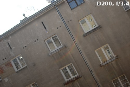

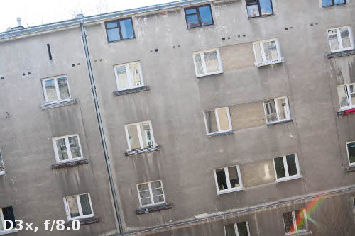

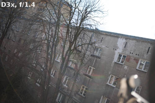

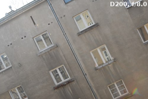

Zachowanie w tej kategorii na małej i dużej matrycy jest bardzo podobne. Na maksymalnym otworze względnym odblaski są słabo widoczne i objawiają się tylko w specyficznych okolicznościach jako słabe i kolorowe łuki. Gdy przymkniemy przysłonę, problem lekko narasta. W rogu przeciwległym do ostrego źródła światła daje się wtedy zauważyć artefakt świetlny o średniej intensywności.
Ogólnie rzecz biorąc, do ideału tutaj nam trochę brakuje. Trudno jednak uznać tę sytuację za złą, bo ostateczna ocena jest raczej powyżej średniej.
