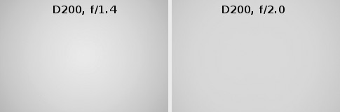

Samyang 1.4/35 jest obiektywem sporym, z dużą przednią soczewką, a więc w kategorii winietowania ma spore szanse aby skutecznie walczyć z konkurentami. Zobaczmy więc najpierw jak sytuacja wygląda na małej matrycy APS-C/DX.
Samyang 35 mm f/1.4 AS UMC  - Winietowanie
Jak widać, winietowanie nie jest uciążliwe i nawet na maksymalnym otworze względnym nie przeszkadza mocno, bo wynosi tam tylko 21% (−0.68 EV). Problem znika już całkowicie dla przysłony f/2.0, gdzie winietowanie sięga 9% (−0.26 EV).
Poniższa tabela pokazuje jak Samyang wypada na tle konkurentów.

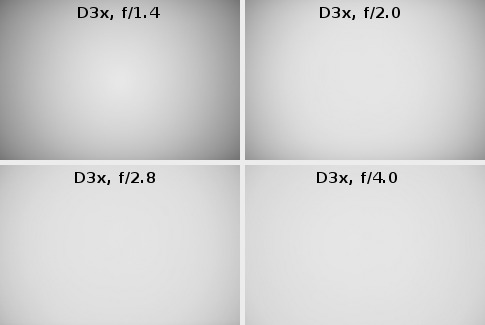

Sprawdźmy teraz jak sytuacja wygląda na pełnej klatce.

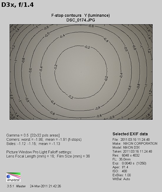

Na maksymalnym otworze względnym winietowania nie sposób nie zauważyć, bo wynosi tam 48% (−1.90 EV). Daje się ono we znaki także dla przysłony f/2.0, gdzie sięga poziomu 34% (−1.20 EV). Dla przysłon f/2.8 i f/4.0 problem robi się jednak mały, bo wartości tam odnotowane sięgają 19% i 12%. Jak Samyang wygląda tutaj na tle konkurentów? Poniższa tabela pozwoli nam to ocenić.
