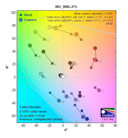

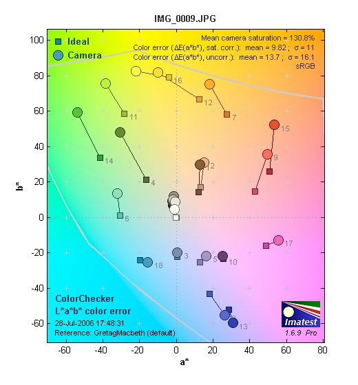

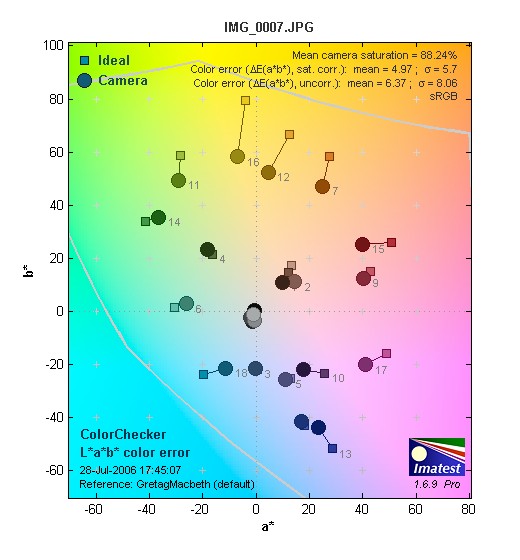

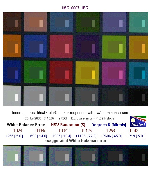

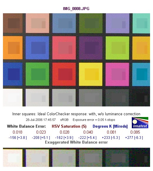

Balans bieli Auto dobrze poradził sobie ze światłem lamp o stałem temperaturze barwnej 5000K przesycając barwy do wartości 108.7% i popełniając błąd w przestrzeni kolorów L*a*b* o wartości 6. Nieco gorzej balans Auto wypadł przy świetle mieszanym (światło lamp 5000K i światło jarzeniowe) i własnej lampy błyskowej. W pierwszym przypadku notując nasycenie 114.1% i błąd 6.4, w drugim nie dosycenie 88.2% z błędem 5.7. Podobne wyniki jak dla światła mieszanego i balansu Auto, otrzymaliśmy przy balansie bieli Dzień pochmurny i świetle lamp studyjnych (112.7 %, 6.26). Pozostałe rezultaty kombinacji balansu bieli i światła pozostawiają wiele do życzenia. Przesycenie kolorów o wartości 124% i błąd 9.4 aparat zanotował przy balansie Auto i świetle jarzeniowym. Podobne zachowanie, bo 126.6% nasycenia z błędem koloru bliskim 10, wystąpiło przy świetle jarzeniowym i balansie bieli Światło jarzeniowe L. Najgorszy wynik (nasycenie kolorów prawie 131% i błąd rozpoznania kolorów o wartości 11) okazał się przy kombinacji balansu bieli Światło jarzeniowe H i światła jarzeniowego.

Balans bieli Auto. Światło jarzeniowe. BenQ DC C800 - Własności matrycy BenQ DC C800 - Własności matrycy
Balans bieli Auto. Światło lampy błyskowej aparatu. BenQ DC C800 - Własności matrycy BenQ DC C800 - Własności matrycy
Balans bieli Dzień pochmurny. Światło lamp o temperaturze barwnej 5000 K. BenQ DC C800 - Własności matrycy BenQ DC C800 - Własności matrycy
Balans bieli Światło jarzeniowe H. Światło jarzeniowe. BenQ DC C800 - Własności matrycy BenQ DC C800 - Własności matrycy
Balans bieli Światło jarzeniowe L. Światło jarzeniowe. BenQ DC C800 - Własności matrycy BenQ DC C800 - Własności matrycy

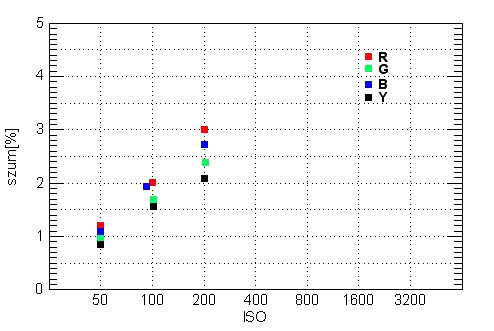

Szumy
W kwestii szumów trudno chwalić C800, jednak prezentuje się on o wiele lepiej, niż model E600. Już przy 100 ISO wartość szumów mieści się tutaj między 1.5% - 2.0%. Wartości szumów w czterech składowych RGBY, dla ekwiwalentu czułości 200 ISO rozbiegają się natomiast między 2.0, a 3.0%, co widać na wykresie.

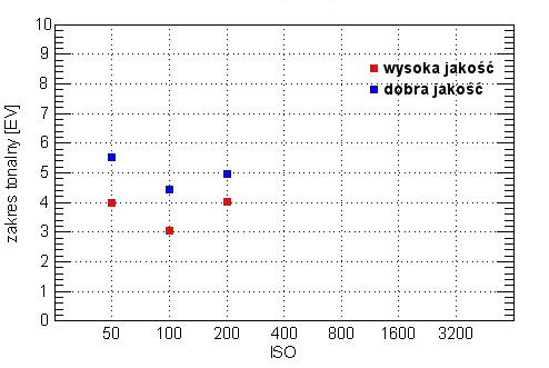

Zakres tonalny
Dla czułości 50 ISO całkowity zakres tonalny wyniósł 5.98. Wzrost do 6.31 zanotowaliśmy dla 100 ISO. Przy 200 ISO następuje spadek do 5.65. Wykres zakresu tonalnego od czułości aparatu dla dwóch poziomów jakości wysokiej i dobrej widać poniżej.
W tabeli zestawiliśmy zdjęcia tablicy szarości wykonane w przy różnych czułościach. Należy kliknąć w miniaturkę aby zobaczyć oryginalny rozmiar.
