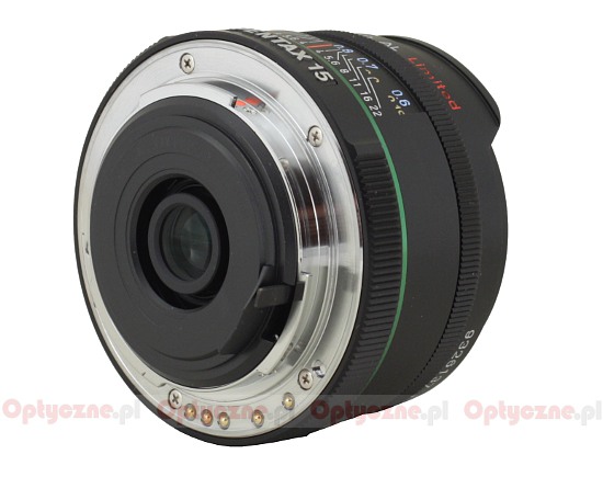

Obiektyw, jak na serię Limited przystało, jest wykonany prawie całkowicie z metalu. Z tworzywa sztucznego zrobiono tylko denko znajdujące się wewnątrz bagnetu i otaczające tylną soczewkę obiektywu. Na denku tym widnieje napis „Assembled in Vietnam”. Sama tylna soczewka ma rozmiar 11 mm, co przy takim dużym polu widzenia i takim a nie innym rozmiarze detektora sugeruje, że o telecentryczności możemy zapomnieć. Jak to wpłynie na rozdzielczość obrazu na brzegu kadru – przekonamy się w następnym rozdziale. Wraz z ustawianiem ostrości tylna soczewka, razem z całym układem optycznym, przesuwa się. Ruch jest jednak niewielki, bo nie zajmuje więcej niż 0.5 cm.

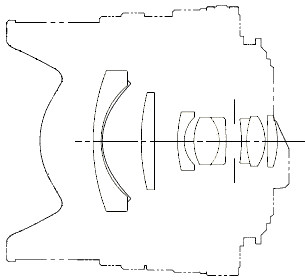

Jeśli chodzi o konstrukcję optyczną, mamy tutaj do czynienia z 8 soczewkami ustawionymi w 6 grupach. Producent chwali się zastosowaniem jednego elementu z niskodyspersyjnego szkła ED oraz hybrydowej soczewki asferycznej (AL). Wewnątrz znajdziemy jeszcze przysłonę o siedmiu listkach, którą możemy domknąć do f/22.

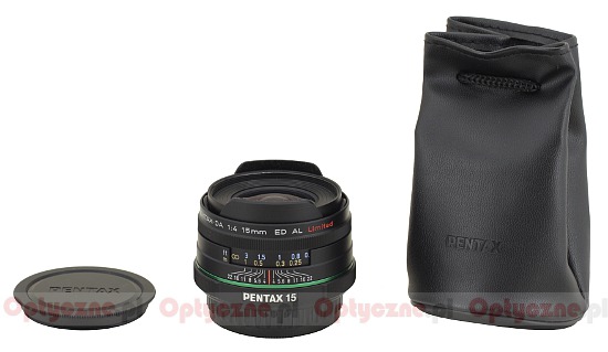

Kupujący dostaje w zestawie oba dekielki oraz miękki futerał.
